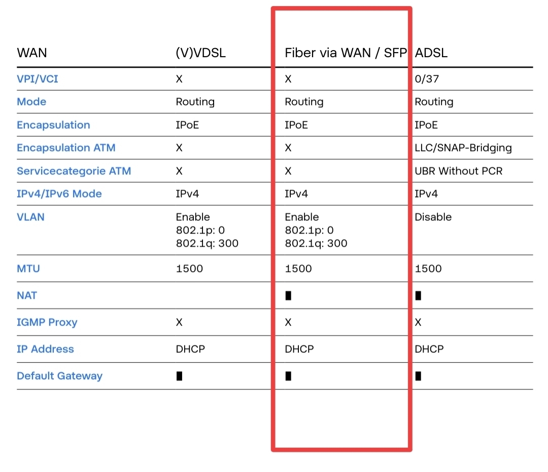

@Bennum Hoi
Het hoort gewoon te werken met eigen apparatuur.
Ik zelf gebruik een Fritzbox en ook een Nvidia Shield tv pro en de Odido TV app werkt daar prima op.
Deze instellingen heb je nodig aan de WAN kant.

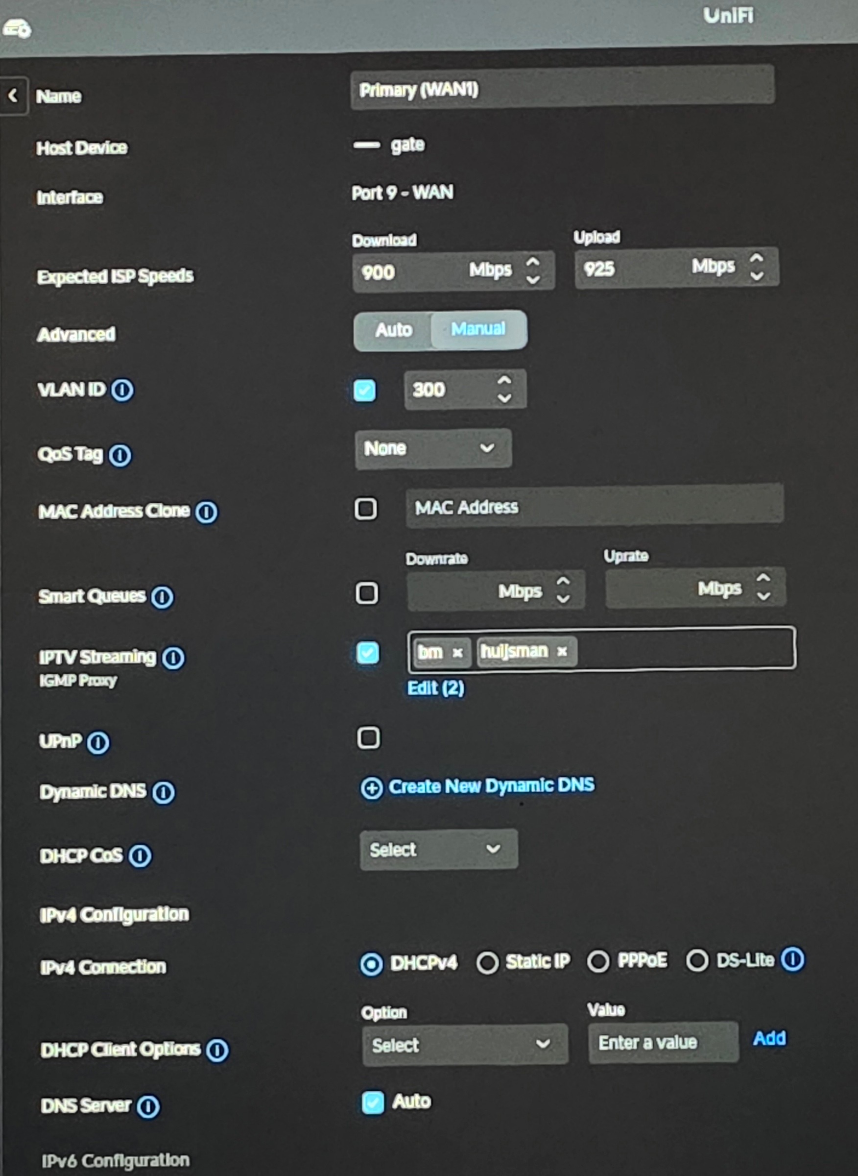

Onderstaande kan ik instellen. Igmp proxy zou het hem moeten doen, maar helaas
peter-keetfm
  • 2064 reacties
  • 20 februari 2025
Iptv igmp proxy uit vinken en hierna reboot.
Bij Odido loopt alles via een “internet” vlan300.
