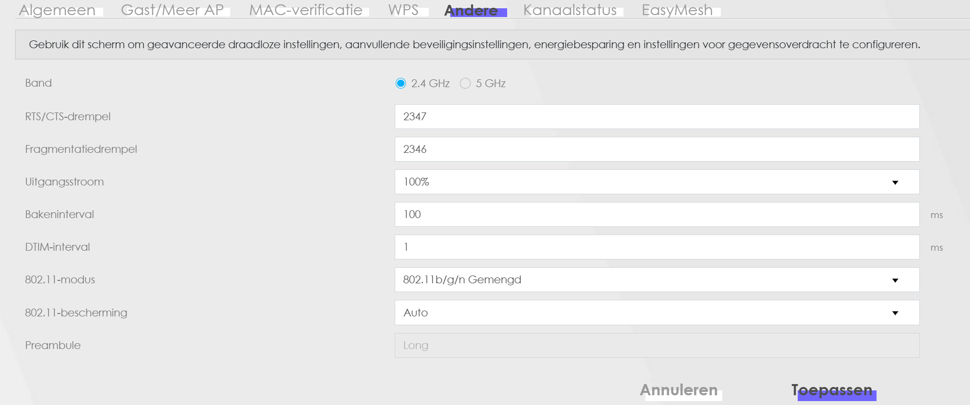

Hoi ​@Andrei 1001 ,
Ik snap dat je graag ook deze apparaten wilt verbinden. De router die je van Odido hebt gehad bevat de laatste versies van beveiliging. Sommige apparaten kunnen daar niet mee om gaan. Je zou dan kunnen terugstappen naar de oude technologie, ook dat is met deze nieuwe router van Odido mogelijk.
D.m.v. het verbinden naar 192.168.1.1 en het user/pass wat op het kaartje aan de achterkant staat in te loggen kun je bepaalde zaken veranderen.
Zet dan de beveiliging op WPA-2 PSK
En dan de 802.11 modes op een lager niveau, bijvoorbeeld B/G/N gemengd. Zodat je geen Wifi 6 meer gebruikt.
Je kan ook de “easymesh” nog uitschakelen en de 5Ghz band uitvinken.
Zo kom je weer op het niveau van de KPN router en zou je apparatuur het beter begrijpen.

Hoi ​@Andrei 1001 ,
