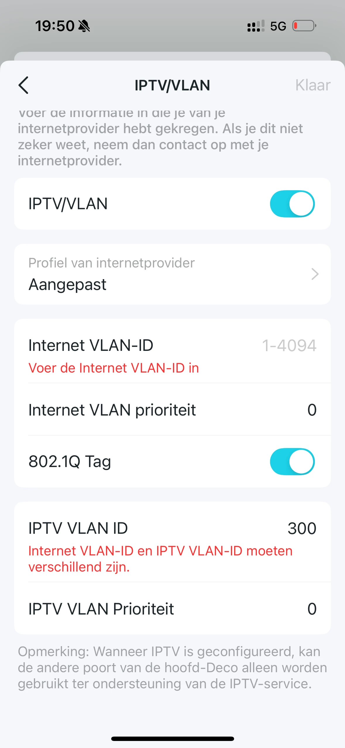

  • aug. 24, 2025 5:51 p.m. UTC
​@rvk01 dit staat er op. Ik heb dus internet VLAN en IPTV VLAN
het lijkt erop dat ik overal wat moet invullen
  • aug. 24, 2025 5:53 p.m. UTC
Je Internet VLAN moet 300 zijn.
IPTV VLAN kun je leeg laten (die wordt niet met gebruikt bij Odido).
