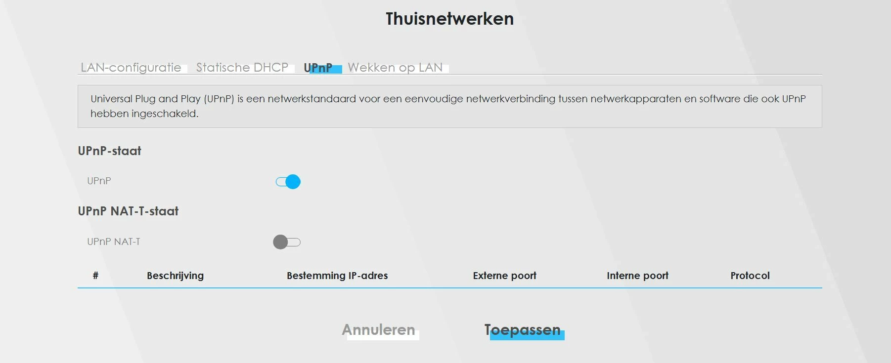

Bedankt voor de reactie!
Ik heb upnp-nat-t staat uitgezet. De helpdeskmedewerker zei aan de telefoon dat ik deze onderste optie uit moest zetten.
Wat betreft het bekijken welke poorten er open of dicht worden gezet kan ik dit nergens in de instellingen van de router vinden, ook niet onder logboek of systeemmonitor.
Bijgevoegd een printscreen van de upnp instellingen
