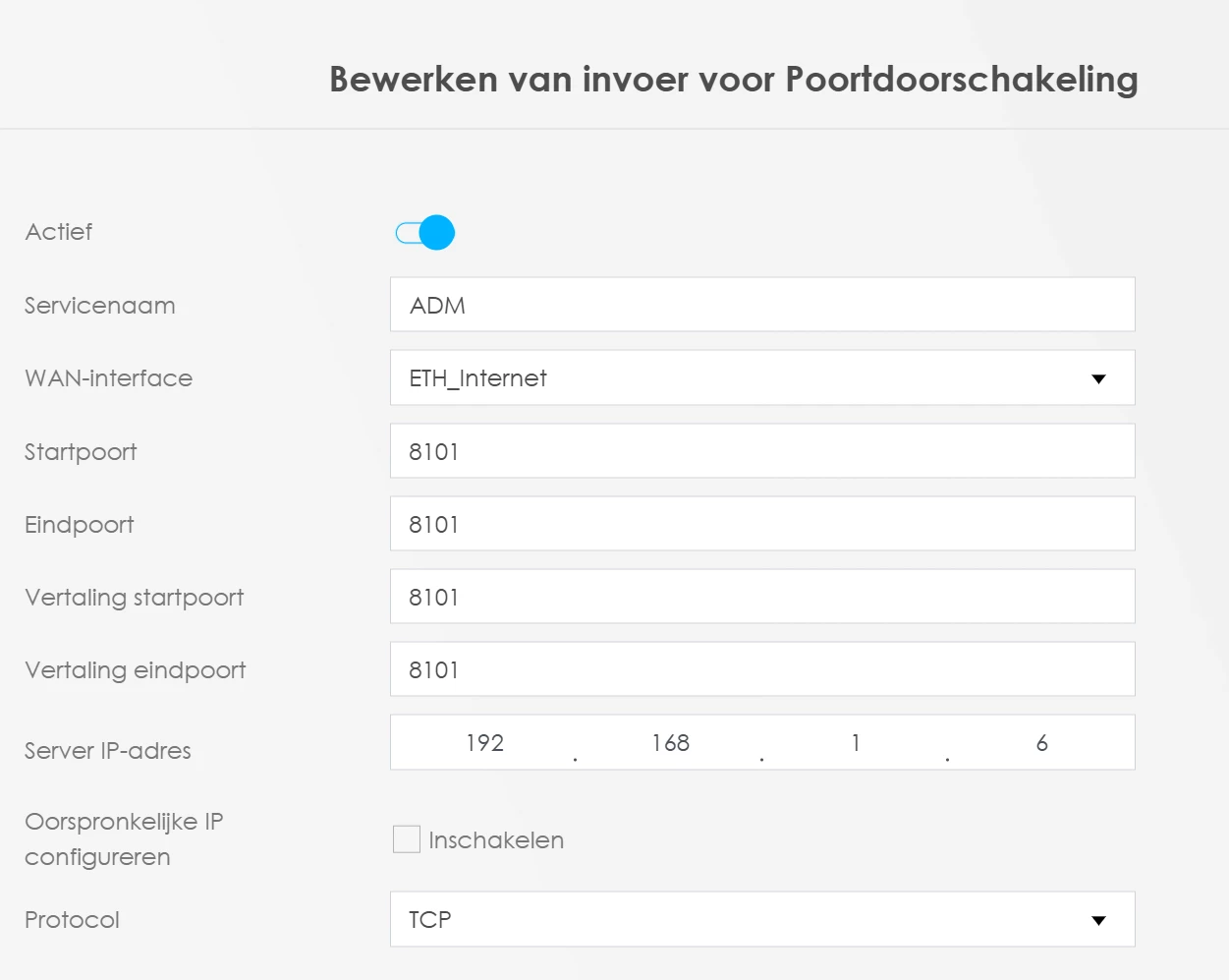

Als ik in mijn Zyxel EX5601-T1 router NAT wil gebruiken, wordt er geen verbinding gemaakt met het apparaat op mijn LAN. De NAT regel is actief en verwijst naar een statisch IP adres op het LAN (van het apparaat) inclusief het correcte poort nummer. De WAN interface in de NAT regel heb ik zowel op standaard als ETH_Ethernet getest maar werkt in beide gevallen niet. Het protocol zou TCP moeten zijn (ik heb alle optie geprobeerd). Waarom krijg ik vanaf internet (via 4G niet Wifi) geen verbinding?
mrt. 20, 2026 2:02 p.m. UTC
NAT is iets wat een router altijd doet. Jij bedoeld waarschijnlijk port forwarding.
Om welke poort gaat het en werkt het intern wel (dus vanaf apparaten binnen je netwerk)?
Laat het scherm van de port forward eens zien (interne poorten zijn niet erg om zichtbaar te maken omdat niemand daar iets mee kan). Je weet zeker dat je het schuifje bij Actief goed gezet hebt?

Ik bedoel inderdaad port forwarding, zat onder kopje NAT. Op LAN is het apparaat inderdaad bereikbaar met die poort.

De sites geven aan dat de poort gesloten is. Hoe open ik deze? Op LAN is deze wel open. Netwerk is niet complex, alleen router en intern apparaat (niets er tussen).

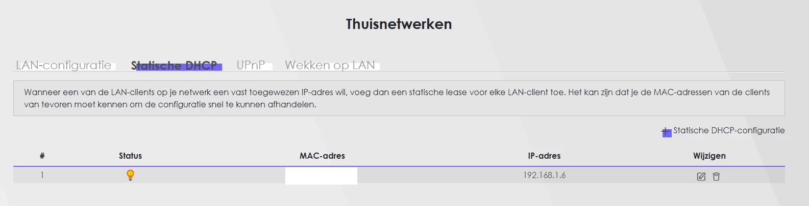

Hoe is het IP adres ingesteld? Vast in het apparaat of via DHCP reservering van router?

  • mrt. 22, 2026 4:26 p.m. UTC

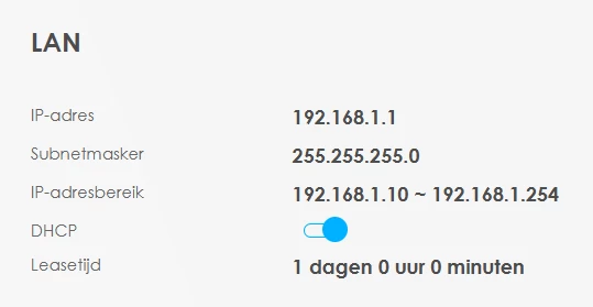

Waarom heb je een statische dhcp entry met een IP adres dat buiten je DHCP range ligt? Dat lijkt een beetje raar. Een statische DHCP gebruik je om het apparaat elke dezelfde IP toe te laten kennen door de DHCP. Maar .6 ligt niet in die range.
Staat de server wel op dhcp ingesteld? Of heb je daar vast .6 aan toegekend?

  • mrt. 22, 2026 4:29 p.m. UTC
server heeft .6 als vast IP
  • mrt. 22, 2026 4:30 p.m. UTC
Dan moet je geen dynamische dhcp reservering aanmaken, want die wordt niet gebruikt. Dat zal het probleem niet zijn maar de regel is in ieder geval overbodig.
