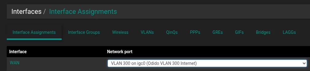

Sinds mijn upgrade naar pfSense 2.8.1 (op een protectli FW4C ) heb ik geen internetconnectie meer.
Mij valt op dat de WAN interface een locaal IP adres krijgt (192.168.62.xxx).
Volgens mij wordt dan alle internetverkeer naar dat interne adres gerouteerd en het gevolg is dat er geen internet is.
Het VLAN300 (odido internet) krijgt wel een IP adres (81.xx.xx.xx ofzo).
Met de odido zyxel T-56 heb ik binnen een minuut een werkende verbinding.
Mijn Protectli is rechtstreeks aangesloten op de ONT.
Stappen die ik probeerde:
VLAN300 en VLAN640 (überhaupt niet meer nodig voor TV) uitgezet, en resetten.
LAN kabel losgekoppeld (starten via serial console), en resetten.
ONT uitzetten, wachten en weer aanzetten, daarna Protectli WAN kabel inpluggen.
Geen van deze zaken zorgt ervoor dat de WAN poort een extern IP adres toegewezen krijgt.
Ik kom niet verder.
Hoe krijg ik mijn internet weer aan de praat met mijn pfsense router?

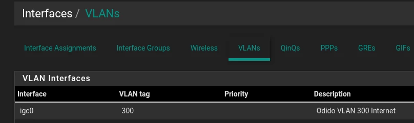

Hallo ​@erwenk,
Mischien dat je hier wat aan heb ?
https://wiki.artit.nl/doku.php?id=pfsesne_setup
Je moet wel bij je interface assignments bij wan VLAN 300 (internet) instellen anders werkt het helemaal niet.

Even een vraag, voorheen met versie 2.8.0 waren er geen issues?
Dit zou een assignment probleem kunnen zijn, dus zit je WAN wel assigned op de interface waar je die VLAN 300 op hebt aangemaakt?
Hetzelfde pad waar ​@Hidden.nld op uitkomt.
