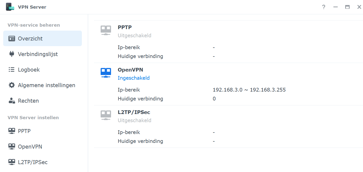

In de SYnology is het niet eens een app maar een native onderdeel (wat natuurlijk wel weer apps zijn)
Maar als het via het LAN wel werkt om naar de VPN server te connecten, dan zou het vanuit buiten ook moeten kunnen. Is natuurlijk wel een ingewikkelde test omdat jouw open VPN config file, die je op de telefoon moet laden, het bestemmings IP adres in zich heeft. Dat is op het LAN natuurlijk een 192.x.x adres , maar als je van buiten aanmeldt moet dat het publieke IP zijn wat in de config file zit!

Vandaar mijn vraag welke Synology het was want bij de Synology waar ik toegang tot heb heeft niet standaard VPN (maar kun je het als app installeren).
  • May 9, 2025
Ik draai zelfde app als eric heb een DS923+
net mijn router maar een gereset en schoon begonnen.
No joy.
Vind wel heel erg tegen vallen dat Odido geen support bied.
Wil dit graag werkend hebben zodat USA cloud dienst an er uit kan.
