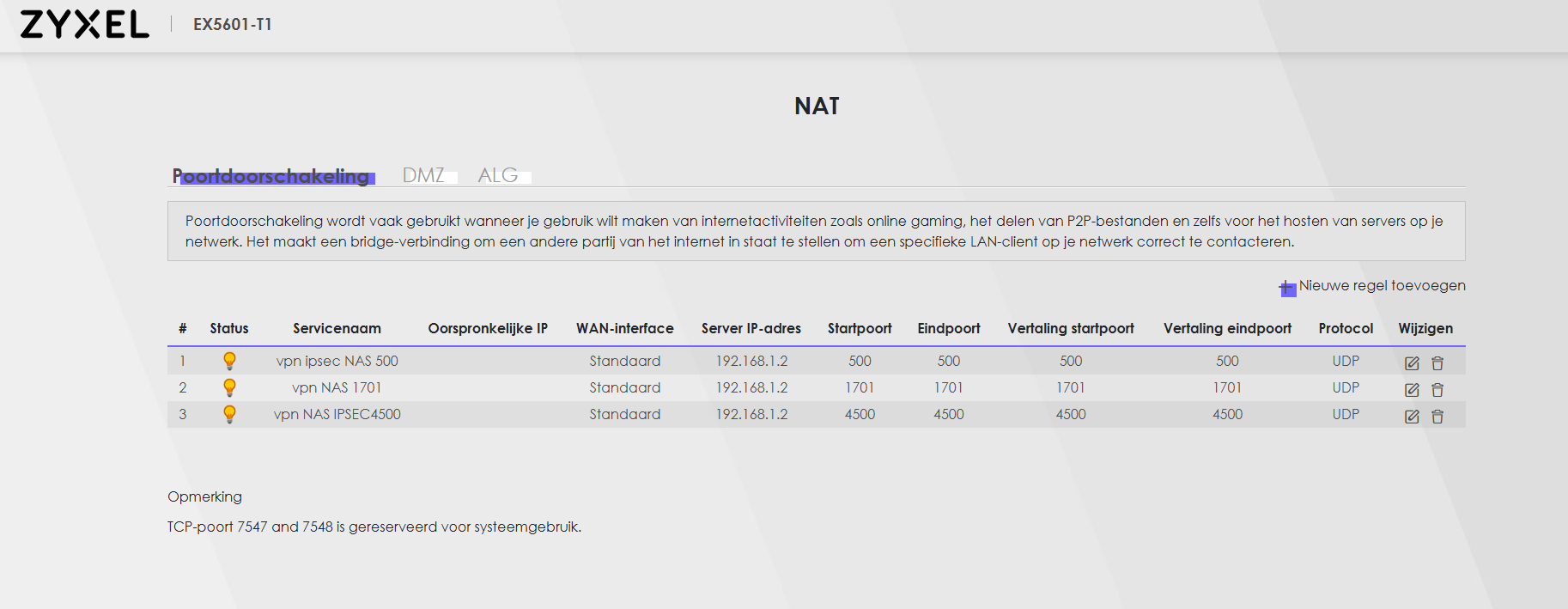

Beste antwoord door eric
Welke VPN technology gebruik je? Zet eens een screenshot van jouw portforwarding pagina van jouw router in je post?

Hoi ​@Jhon.H
De wan interface klopt niet. Die moet Ethernet zijn.
  • mei 5, 2025 12:23 p.m. UTC
Ik heb mijn 15 portforwards in de Zyxel ook gewoon op Standaard staan. Werkt perfect.
Maar goed… het is te proberen om hem op ETH_Internet te zetten (wat ook zou moeten werken).

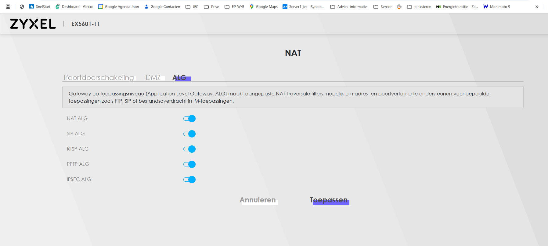

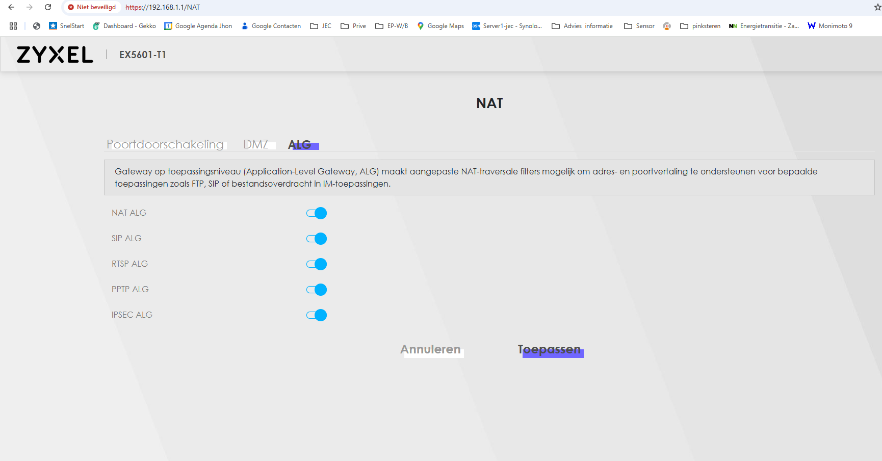

  • mei 5, 2025 3:04 p.m. UTC
Heb je IPSEC ALG uitgeschakeld onder Netwerkinstellingen > NAT > ALG?

  • mei 5, 2025 3:06 p.m. UTC
​@Jhon.H Als je bij het instellen van de port forwards het schuifje bij ‘Actief' aan zet, zouden ze het moeten doen.
  • mei 5, 2025 3:07 p.m. UTC
​@TMTV ach jee. Goed opgemerkt. Dat lampje staat uit dus de portforward is niet actief gezet.

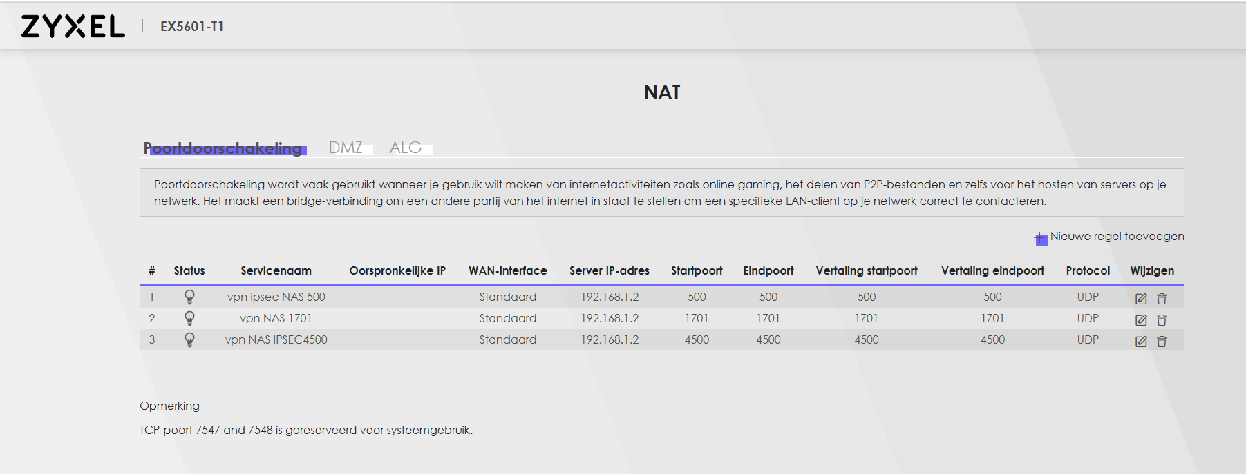

  • mei 5, 2025 3:22 p.m. UTC
Zo heb ik het nu staan.
  • mei 5, 2025 3:23 p.m. UTC
  • mei 5, 2025 3:49 p.m. UTC
nog steeds geen verbinding
  • mei 5, 2025 3:50 p.m. UTC
En als je die IPSEC ALG uitvinkt?
  • mei 5, 2025 4:08 p.m. UTC
geen resultaat maar router dit keer niet kunnen herstarten. dames kijken tv:)

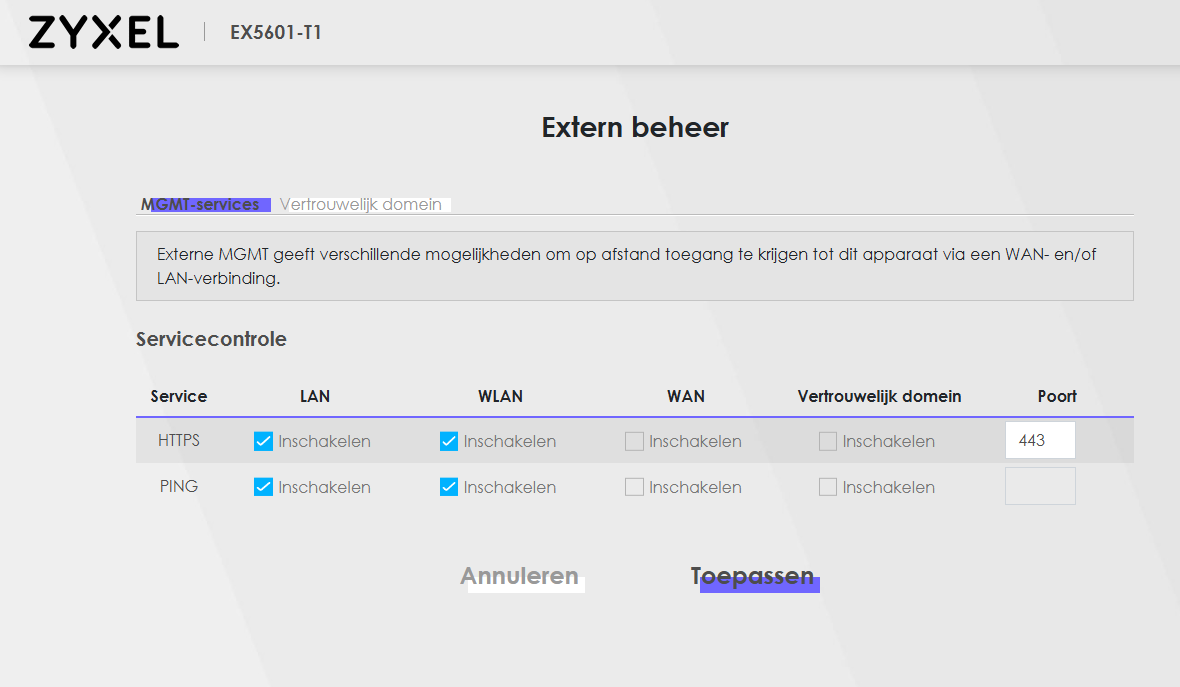

De webpagina van de router zelf zou je absoluut niet mogen zien.
Wat heb je onder Onderhoud > Extern beheer staan?
Daar zou alles onder WAN uit moeten staan. En HTTP zou daar niet mogen staan. Alleen HTTPS(443) en PING.
