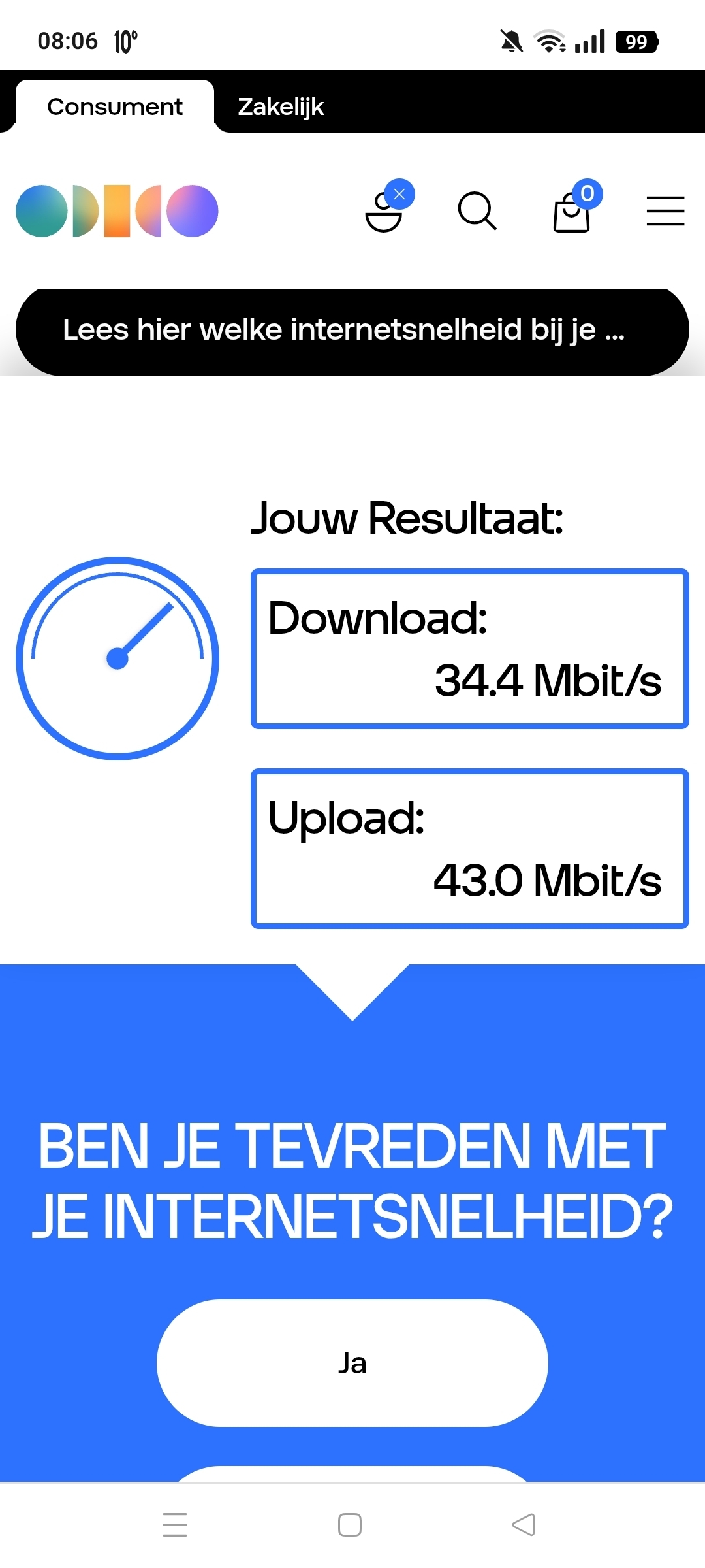

Ik heb sinds 3 februari internet van odido. 1000 mb. Alleen haal ik dit lang niet. Het hoogste wat ik gemeten heb (wifi) is 300 mb, maar het is vaak veel lager. Graag een oplossing hiervoor.

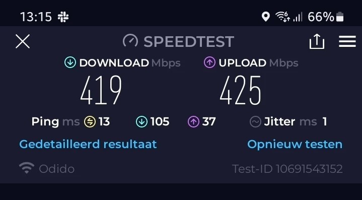

​@Tjeerd79
Ik haalde 932 Mbps met een 1 Gbps abonnement en nu met een 400 Mbps abonnement:
Beide via de WiFi van de Zyxel-T56 dus het is niet zo dat het niet kan 😄
