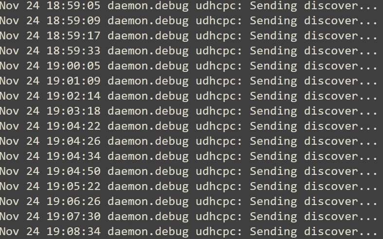

In de logboek in de zyxel settings is er continue deze foutmeldingen:
De hele dag door om de zoveel seconden, kan dit een probleem veroorzaken waardoor mijn verbinding naar websites soms gewoon niet doet.

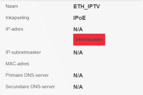

Ik denk dat de oorzaker van die discover is ETH_IPTV van de Wan aansluiting.
(Ik heb de Mac id verborgen in de screenshot)
Dit zelf kan ik niet uitschakelen want de settings zijn verborgen voor de consumers.

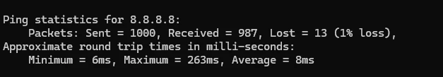

​@Tommie van Odido Heb de tests uitgevoerd,
EX5601-T1 - Door jullie geleverde modem
Het probleem bevindt zich op random momenten door de dag heen. Uit het niets doen ALLE websites het niet en laden ze enorm sloom en vaak terwijl ze laden zitten ze op iets met dns/cdn vast. Na 6 seconden+ laden ze vaak.
De PC is aangesloten op de 2.5gbit poort.
De probleem websites die niet laden bevindt zich niet alleen op de PC. Zodra de probleem voorkomt dan op meerdere apparaten laden websites niet. Ik heb ook verschillende browsers getest/met en zonder extensies.
Pingtest 1
Pingtest 2

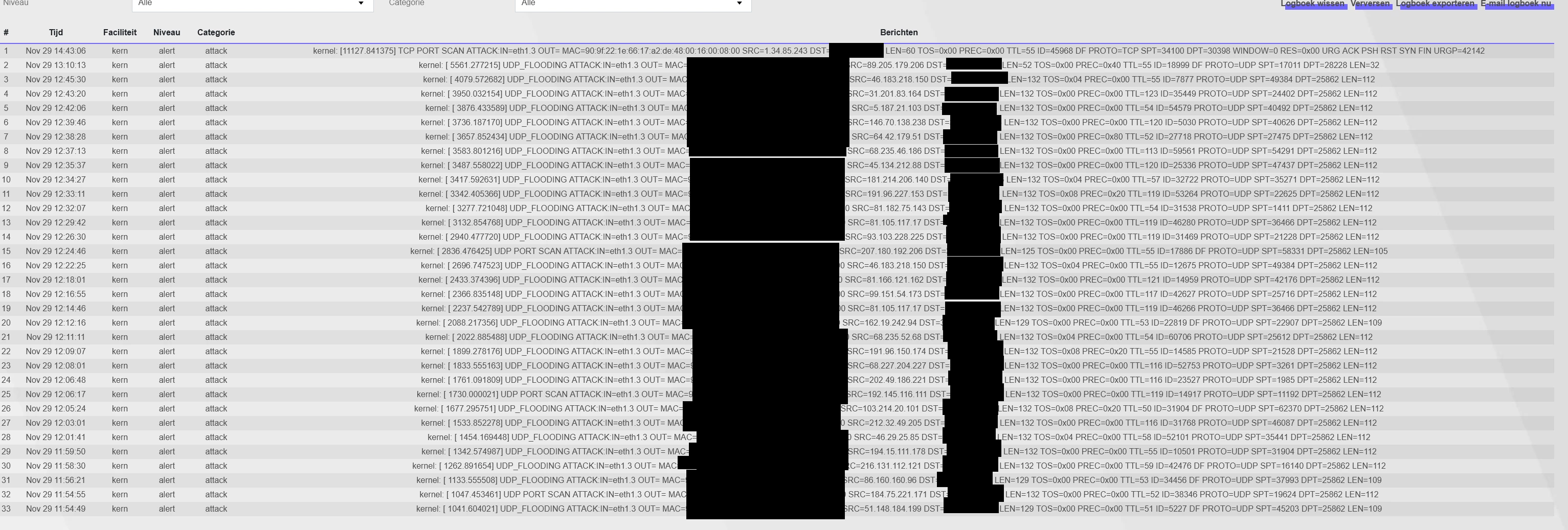

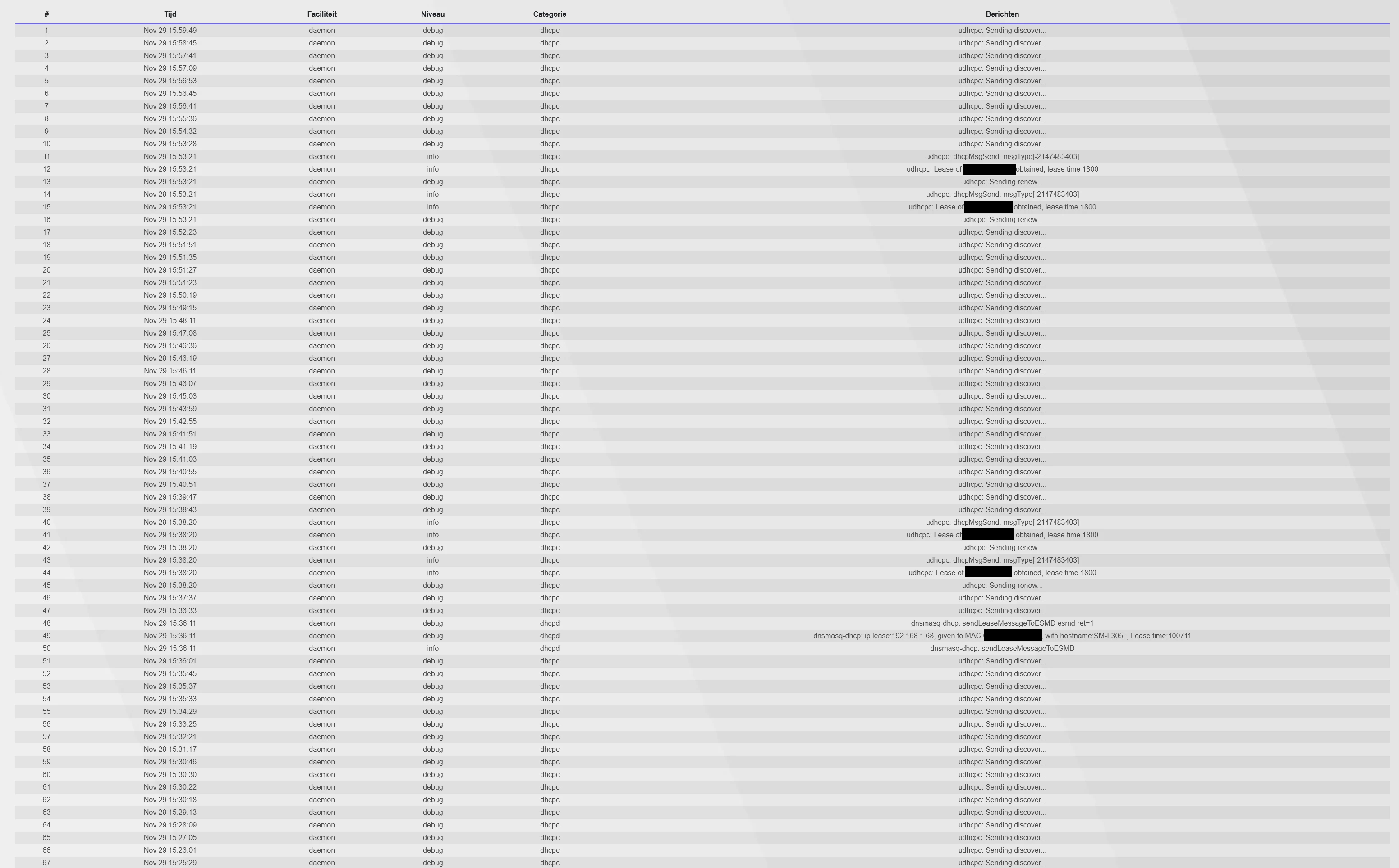

Ik zie deze dingen staan in de systeemlogboek/veiligheidslogboek.
Systeemlogboek
veiligheidslogboek
Zwart = mijn IP/MAC van modem
Ik heb mijn modem/ont voor 30 minuten uitgedaan. Daardoor nu een nieuwe IP gekregen.
Maar ondanks alle tests nog steeds is de probleem er.
Veiligheidslogboek is nu nog leeg (na de 30min ont/modem uit & nieuwe ip).
Systeemlogboek is nu weer bezig het spammen van de “udhcpc: Sending discover...”
Lijkt mij sterk dat de spam wordt veroorzaakt door de ETH_IPTV dat geen nieuwe lease kan krijgen omdat dat niet wordt gebruikt.
Nu wil ik graag testen of dit nou de oorzaak is van alle problemen maar zelf kan ik dit niet uitschakelen, vanwege de Odido custom firmware. Daarom verzoek ik aan jullie alstublieft schakel het uit, ook al denkt u dat het de oorzaker niet is.
