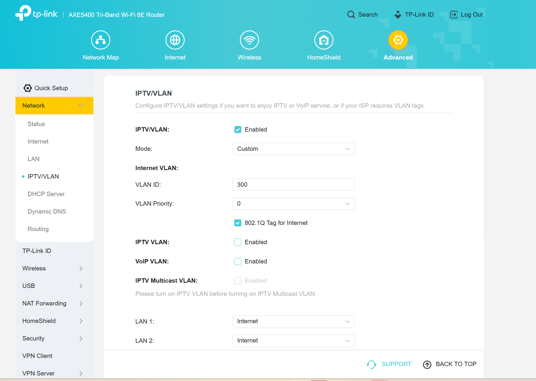

Goedemorgen,
Ik heb sinds kort Odido internet en heb onlangs een eigen TP link modem aangeschaft die ik graag wil gebruiken (o.a. vanwege parental controls en gebruik van de Tether app). Ik heb op dit forum een handige handleiding gevonden om de settings van het modem in te stellen in plaats van het Zyxel modem en het is gelukt om het internet aan de praat te krijgen. Helaas merken we dat de wifi heel erg instabiel is. Het lijkt alsof het netwerk iedere paar minuten uitvalt of ververst. Als ik via wifi inlog op de router admin pagina, crasht de pagina elke paar minuten. Ik heb gebeld met Odido, maar zij geven helaas aan geen enkele ondersteuning te bieden bij gebruik van een eigen router en hebben me naar deze community verwezen. Heeft iemand enig idee wat het onstabiele internet kan veroorzaken en wat ik er aan kan doen?

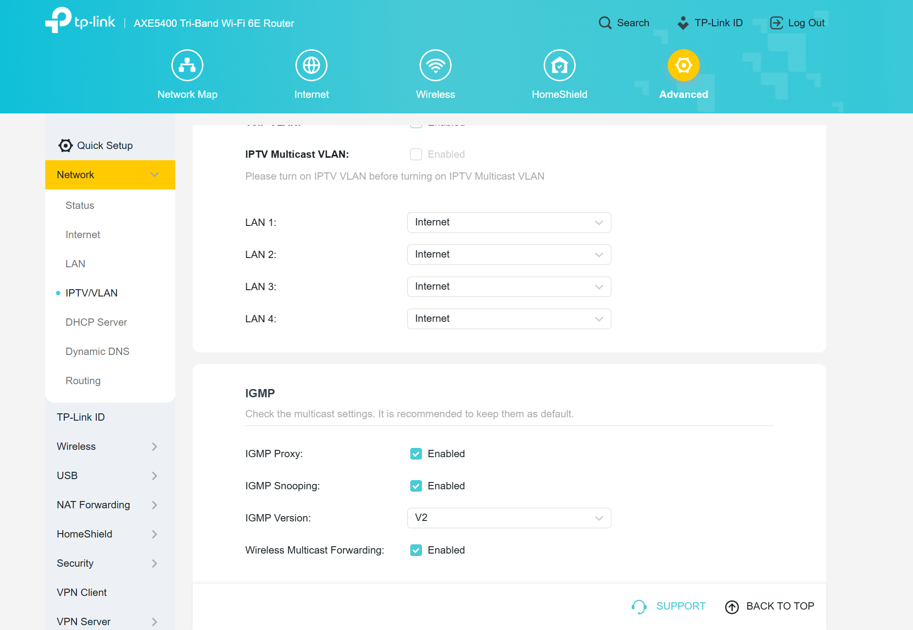

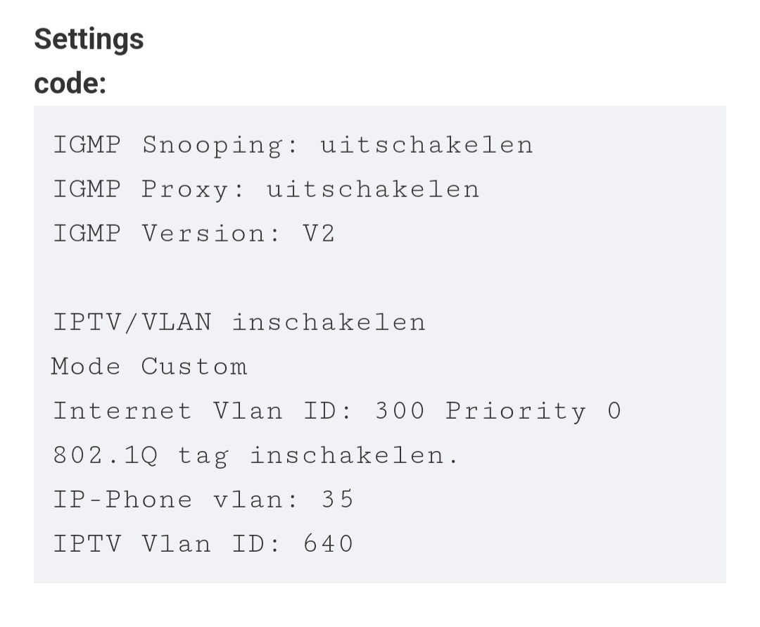

​@Billamoon Deactiveer IGMP Proxy, deze hebt je op Odido netwerk niet nodig. Ook multicast forwarding is overbodig (voor KPN nodig)

Hallo ​@Billamoon
Mocht bovenstaande niet helpen sluit de Zyxel dan eens aan om te kijken of het dan wel goed werkt of niet?
Volgens bovenstaande zou je ook IGMP Snooping moeten uitschakelen.

Hi beiden,
Dank voor jullie snelle reactie, ik heb IGMP Proxy, IGMP Snooping en Multicast forwarding  uitgeschakeld. Wifi internet blijft echter heel instabiel. Ik zit vlakbij de router en zou goede verbinding moeten hebben, maar toch valt de verbinding nog steeds om de paar minuten uit. Met het Zyxel modem had ik wel stabiele verbinding.

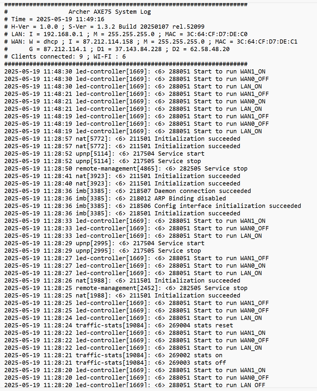

​@Billamoon Wat staat in system log op tijdstip van de uitval?
  • mei 19, 2025 9:53 a.m. UTC
Hi ​@ccnl Hieronder heb ik het system log gekopieerd. Kun jij hier wijs uit worden? :-)
#                 Archer AXE75 System Log
# Time = 2025-05-19 11:49:16
# H-Ver = 1.0.0 ; S-Ver = 1.3.2 Build 20250107 rel.52099
# LAN: I = 192.168.0.1 ; M = 255.255.255.0 ; MAC = 3C:64:CF:D7:DE:C0
# WAN: W = dhcp ; I = 87.212.114.158 ; M = 255.255.255.0 ; MAC = 3C:64:CF:D7:DE:C1
#      G = 87.212.114.1 ; D1 = 37.143.84.228 ; D2 = 62.58.48.20
# Clients connected: 9 ; WI-FI : 6

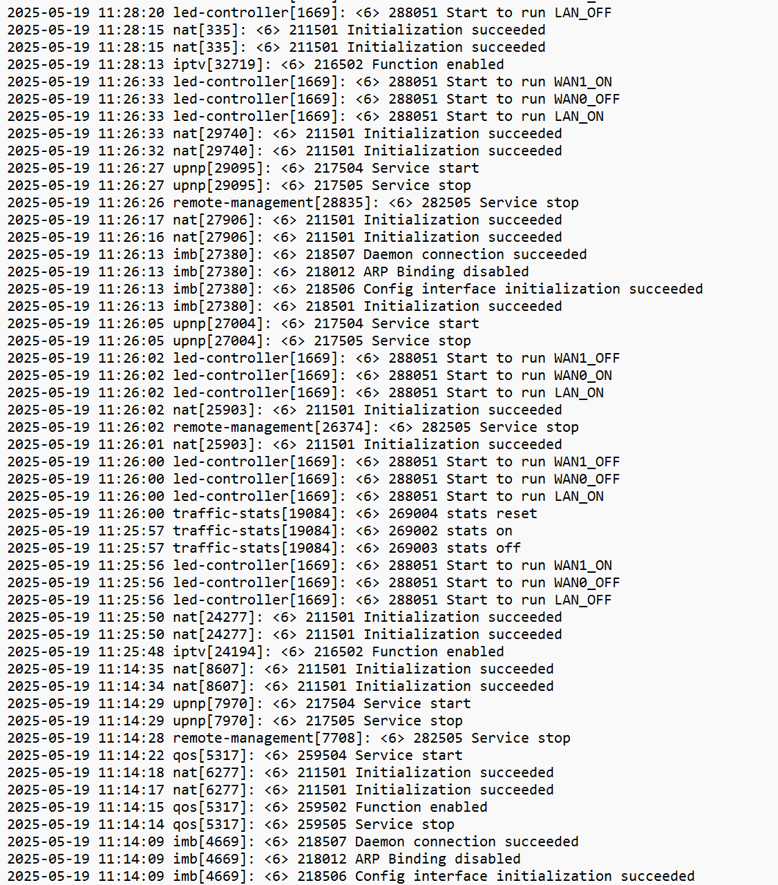

2025-05-19 11:48:30 led-controller[1669]: <6> 288051 Start to run WAN1_ON
2025-05-19 11:48:30 led-controller[1669]: <6> 288051 Start to run WAN0_OFF
2025-05-19 11:48:30 led-controller[1669]: <6> 288051 Start to run LAN_ON
2025-05-19 11:48:21 led-controller[1669]: <6> 288051 Start to run WAN1_OFF
2025-05-19 11:48:21 led-controller[1669]: <6> 288051 Start to run WAN0_ON
2025-05-19 11:48:21 led-controller[1669]: <6> 288051 Start to run LAN_ON
2025-05-19 11:48:19 led-controller[1669]: <6> 288051 Start to run WAN1_OFF
2025-05-19 11:48:19 led-controller[1669]: <6> 288051 Start to run WAN0_OFF
2025-05-19 11:48:19 led-controller[1669]: <6> 288051 Start to run LAN_ON
2025-05-19 11:28:57 nat[5772]: <6> 211501 Initialization succeeded
2025-05-19 11:28:52 upnp[5114]: <6> 217504 Service start
2025-05-19 11:28:52 upnp[5114]: <6> 217505 Service stop
2025-05-19 11:28:50 remote-management[4865]: <6> 282505 Service stop
2025-05-19 11:28:41 nat[3923]: <6> 211501 Initialization succeeded
2025-05-19 11:28:40 nat[3923]: <6> 211501 Initialization succeeded
2025-05-19 11:28:36 imb[3385]: <6> 218507 Daemon connection succeeded
2025-05-19 11:28:36 imb[3385]: <6> 218012 ARP Binding disabled
2025-05-19 11:28:36 imb[3385]: <6> 218506 Config interface initialization succeeded
2025-05-19 11:28:36 imb[3385]: <6> 218501 Initialization succeeded
2025-05-19 11:28:33 led-controller[1669]: <6> 288051 Start to run WAN1_ON
2025-05-19 11:28:33 led-controller[1669]: <6> 288051 Start to run WAN0_OFF
2025-05-19 11:28:33 led-controller[1669]: <6> 288051 Start to run LAN_ON
2025-05-19 11:28:29 upnp[2995]: <6> 217504 Service start
2025-05-19 11:28:29 upnp[2995]: <6> 217505 Service stop
2025-05-19 11:28:27 led-controller[1669]: <6> 288051 Start to run WAN1_OFF
2025-05-19 11:28:27 led-controller[1669]: <6> 288051 Start to run WAN0_ON
2025-05-19 11:28:27 led-controller[1669]: <6> 288051 Start to run LAN_ON
2025-05-19 11:28:26 nat[1988]: <6> 211501 Initialization succeeded
2025-05-19 11:28:25 remote-management[2452]: <6> 282505 Service stop
2025-05-19 11:28:25 nat[1988]: <6> 211501 Initialization succeeded
2025-05-19 11:28:25 led-controller[1669]: <6> 288051 Start to run WAN1_OFF
2025-05-19 11:28:25 led-controller[1669]: <6> 288051 Start to run WAN0_OFF
2025-05-19 11:28:24 led-controller[1669]: <6> 288051 Start to run LAN_ON
2025-05-19 11:28:24 traffic-stats[19084]: <6> 269004 stats reset
2025-05-19 11:28:22 led-controller[1669]: <6> 288051 Start to run WAN1_ON
2025-05-19 11:28:22 led-controller[1669]: <6> 288051 Start to run WAN0_OFF
2025-05-19 11:28:22 led-controller[1669]: <6> 288051 Start to run LAN_ON
2025-05-19 11:28:21 traffic-stats[19084]: <6> 269002 stats on
2025-05-19 11:28:21 traffic-stats[19084]: <6> 269003 stats off
2025-05-19 11:28:20 led-controller[1669]: <6> 288051 Start to run WAN1_ON
2025-05-19 11:28:20 led-controller[1669]: <6> 288051 Start to run WAN0_OFF
2025-05-19 11:28:20 led-controller[1669]: <6> 288051 Start to run LAN_OFF
2025-05-19 11:28:15 nat[335]: <6> 211501 Initialization succeeded
2025-05-19 11:28:13 iptv[32719]: <6> 216502 Function enabled
2025-05-19 11:26:33 led-controller[1669]: <6> 288051 Start to run WAN1_ON
2025-05-19 11:26:33 led-controller[1669]: <6> 288051 Start to run WAN0_OFF
2025-05-19 11:26:33 led-controller[1669]: <6> 288051 Start to run LAN_ON
2025-05-19 11:26:33 nat[29740]: <6> 211501 Initialization succeeded
2025-05-19 11:26:32 nat[29740]: <6> 211501 Initialization succeeded
2025-05-19 11:26:27 upnp[29095]: <6> 217504 Service start
2025-05-19 11:26:27 upnp[29095]: <6> 217505 Service stop
2025-05-19 11:26:26 remote-management[28835]: <6> 282505 Service stop
2025-05-19 11:26:17 nat[27906]: <6> 211501 Initialization succeeded
2025-05-19 11:26:16 nat[27906]: <6> 211501 Initialization succeeded
2025-05-19 11:26:13 imb[27380]: <6> 218507 Daemon connection succeeded
2025-05-19 11:26:13 imb[27380]: <6> 218012 ARP Binding disabled
2025-05-19 11:26:13 imb[27380]: <6> 218506 Config interface initialization succeeded
2025-05-19 11:26:13 imb[27380]: <6> 218501 Initialization succeeded
2025-05-19 11:26:05 upnp[27004]: <6> 217504 Service start
2025-05-19 11:26:05 upnp[27004]: <6> 217505 Service stop
2025-05-19 11:26:02 led-controller[1669]: <6> 288051 Start to run WAN1_OFF
2025-05-19 11:26:02 led-controller[1669]: <6> 288051 Start to run WAN0_ON
2025-05-19 11:26:02 led-controller[1669]: <6> 288051 Start to run LAN_ON
2025-05-19 11:26:02 nat[25903]: <6> 211501 Initialization succeeded
2025-05-19 11:26:02 remote-management[26374]: <6> 282505 Service stop
2025-05-19 11:26:01 nat[25903]: <6> 211501 Initialization succeeded
2025-05-19 11:26:00 led-controller[1669]: <6> 288051 Start to run WAN1_OFF
2025-05-19 11:26:00 led-controller[1669]: <6> 288051 Start to run WAN0_OFF
2025-05-19 11:26:00 led-controller[1669]: <6> 288051 Start to run LAN_ON
2025-05-19 11:26:00 traffic-stats[19084]: <6> 269004 stats reset
2025-05-19 11:25:57 traffic-stats[19084]: <6> 269002 stats on
2025-05-19 11:25:57 traffic-stats[19084]: <6> 269003 stats off
2025-05-19 11:25:56 led-controller[1669]: <6> 288051 Start to run WAN1_ON
2025-05-19 11:25:56 led-controller[1669]: <6> 288051 Start to run WAN0_OFF
2025-05-19 11:25:56 led-controller[1669]: <6> 288051 Start to run LAN_OFF
2025-05-19 11:25:50 nat[24277]: <6> 211501 Initialization succeeded
2025-05-19 11:25:48 iptv[24194]: <6> 216502 Function enabled
2025-05-19 11:14:35 nat[8607]: <6> 211501 Initialization succeeded
2025-05-19 11:14:34 nat[8607]: <6> 211501 Initialization succeeded
2025-05-19 11:14:29 upnp[7970]: <6> 217504 Service start
2025-05-19 11:14:29 upnp[7970]: <6> 217505 Service stop
2025-05-19 11:14:28 remote-management[7708]: <6> 282505 Service stop
2025-05-19 11:14:22 qos[5317]: <6> 259504 Service start
2025-05-19 11:14:18 nat[6277]: <6> 211501 Initialization succeeded
2025-05-19 11:14:17 nat[6277]: <6> 211501 Initialization succeeded
2025-05-19 11:14:15 qos[5317]: <6> 259502 Function enabled
2025-05-19 11:14:14 qos[5317]: <6> 259505 Service stop
2025-05-19 11:14:09 imb[4669]: <6> 218507 Daemon connection succeeded
2025-05-19 11:14:09 imb[4669]: <6> 218012 ARP Binding disabled
2025-05-19 11:14:09 imb[4669]: <6> 218506 Config interface initialization succeeded
2025-05-19 11:14:09 imb[4669]: <6> 218501 Initialization succeeded
2025-05-19 11:14:07 nat[3944]: <7> 211001 Flush conntrack
2025-05-19 11:14:07 nat[3944]: <6> 211502 Function enabled
2025-05-19 11:14:07 nat[3944]: <5> 211051 Create NAT chain succeeded
2025-05-19 11:14:07 led-controller[1669]: <6> 288051 Start to run WAN1_ON
2025-05-19 11:14:07 led-controller[1669]: <6> 288051 Start to run WAN0_OFF
2025-05-19 11:14:07 led-controller[1669]: <6> 288051 Start to run LAN_ON
2025-05-19 11:14:06 nat[3944]: <6> 211501 Initialization succeeded
2025-05-19 11:14:06 parental-control[1044]: <6> 229504 Service start
2025-05-19 11:14:05 parental-control[1044]: <6> 229502 Function enabled
2025-05-19 11:14:02 upnp[3168]: <6> 217504 Service start
2025-05-19 11:14:01 upnp[3168]: <6> 217505 Service stop
2025-05-19 11:14:01 led-controller[1669]: <6> 288051 Start to run WAN1_OFF
2025-05-19 11:14:01 led-controller[1669]: <6> 288051 Start to run WAN0_ON
2025-05-19 11:14:01 led-controller[1669]: <6> 288051 Start to run LAN_ON
2025-05-19 11:14:00 nat[2051]: <6> 211501 Initialization succeeded
2025-05-19 11:14:00 remote-management[2685]: <6> 282505 Service stop
2025-05-19 11:13:59 led-controller[1669]: <6> 288051 Start to run WAN1_OFF
2025-05-19 11:13:59 led-controller[1669]: <6> 288051 Start to run WAN0_OFF
2025-05-19 11:13:59 led-controller[1669]: <6> 288051 Start to run LAN_ON
2025-05-19 11:13:58 traffic-stats[19084]: <6> 269004 stats reset
2025-05-19 11:13:58 homeshield[2030]: <6> 301103 DPI app-classifier start
2025-05-19 11:13:57 homeshield[1903]: <6> 301103 DPI app-classifier stop
2025-05-19 11:13:55 parental-control[1044]: <6> 229505 Service stop
2025-05-19 11:13:55 parental-control[1044]: <6> 229503 Function disabled
2025-05-19 11:13:55 traffic-stats[19084]: <6> 269002 stats on
2025-05-19 11:13:55 traffic-stats[19084]: <6> 269003 stats off
2025-05-19 11:13:55 led-controller[1669]: <6> 288051 Start to run WAN1_OFF
2025-05-19 11:13:55 led-controller[1669]: <6> 288051 Start to run WAN0_ON
2025-05-19 11:13:55 led-controller[1669]: <6> 288051 Start to run LAN_OFF
2025-05-19 11:13:54 basic-security[641]: <6> 219504 Service start
2025-05-19 11:13:54 basic-security[641]: <5> 219606 Flush conntrack table succeeded
2025-05-19 11:13:52 access-control[24884]: <6> 239504 Service start
2025-05-19 11:13:52 access-control[24884]: <6> 239503 Function disabled
2025-05-19 11:12:46 imb[29920]: <6> 218507 Daemon connection succeeded
2025-05-19 11:12:46 imb[29920]: <6> 218012 ARP Binding disabled

  • mei 19, 2025 9:58 a.m. UTC
  • mei 19, 2025 10:30 a.m. UTC
De WAN lease tijd ligt bij Odido op slechts 1800 seconden (30 minuten). Op ongeveer de helft van die tijd wordt er al onderhandeld over een nieuwe lease (dus ongeveer elke 10 tot 15 minuten).
Bij jou lijkt daar iets mis te gaan. Je kunt in de log niet echt zien dat het om de lease gaat maar je ziet wel dat ie een paar keer de WAN0 en WAN1 verbinding probeert te toggelen.
Gebruik je dezelfde kabel voor de TP-Link naar de ONT als waar je een stabiele verbinding hebt met de Zyxel? Of gebruik je dan een andere kabel naar de ONT voor de TP-Link als je die direct aansluit?
  • mei 19, 2025 11:06 a.m. UTC
​@rvk01 Ja, ik gebruik gewoon dezelfde gele netwerkkabel die bij installatie door Guidion van de ONT naar het Zyxel modem loopt. Ik heb het Zyxel modem er tussenuit gehaald en met dezelfde kabel de TP link router aangesloten op de ONT.

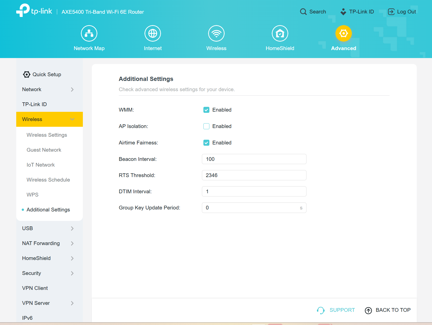

  • mei 19, 2025 11:40 a.m. UTC
​@Billamoon Op WAN is geen probleem registreert, heeft de log niet over Wifi als de wifi verbinding uitvalt?
Heb je geprobeerd Wifi of andere kanalen vast te zetten?
  • mei 19, 2025 11:49 a.m. UTC
​@Billamoon
Misschien de router eens voorzien van een fabrieksreset en opnieuw instellen?
  • mei 19, 2025 12:10 p.m. UTC
Dank voor de suggestie, dat ga ik proberen. Hoe kan ik de Wifi kanalen vast zetten?
Forum|alt.badge.img+2
  • mei 19, 2025 12:38 p.m. UTC
Ga naar Wireless settings en bij channels kies voor 2,4Ghz, 5Ghz en 6Ghz geen auto maar een vaste kanaal. Gebruik een wifi analyzer om te vinden welke kanalen in jouw omgeving het minst druk hebben en kies deze. Als je in de buurt van een vliegveld of vliegroute of een weerradar station woont, kies voor 5Ghz geen DFS kanaal en ook geen 160Mhz bandbreedte.

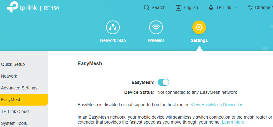

De TP link router ga ik omruilen voor een set Deco Mesh extenders, die ik dan achter de Zyxel router plaats.
Geen Deco's maar TP-Link extenders met EasyMesh zoals RE450, RE550 of RE705X. Deze werken samen met Zyxel EasyMesh.
Daarmee kan ik dan hopelijk toch gebruik maken van de device management en parental control functies van TP link.

Oei. Zijn er hier mensen die een TP-Link RE serie in mesh hebben staan met de Zyxel?
Sowieso ondersteunen niet alle versies van de RE450 OneMesh. En zelfs daarmee gaan de verhalen dat die niet werkt met de Zyxel EasyMesh. Nee, als je in mesh met de Zyxel wilt, zou ik alleen de Zyxel punten aanraden.
  • mei 19, 2025 7:15 p.m. UTC
EasyMesh is garant voor dat Mesh merkonafhankelijk werkt. Als de oude hardware van RE450 geen EasyMesh ondersteunt, werkt het niet. Maar die nieuwe hardware versie heeft wel EasyMesh ondersteuning
  • mei 19, 2025 7:21 p.m. UTC
TP-Link EasyMesh-Compatible products can network with other devices that use EasyMesh. Failed connections may be due to firmware conflicts of different vendors. The EasyMesh-Compatible function is still being developed on some models and will be supported in subsequent software updates.
Helaas geen garantie dus. (Bron: TP-Link)
En aangeziende Zyxel nogal kritisch is met zijn wifi... zou ik hier in ieder geval geen geld op zetten (tenzij iemand zegt het werkend te hebben gekregen).
  • mei 20, 2025 5:46 a.m. UTC
Je ben niet in levenslang met Odido in huwelijk. Bij een overstappen heb je weer dat probleem een Zyxel versterker met andere systemen werkend te krijgen. Ik heb al genoeg ellende van mensen met KPN Superwifi gezien.
  • mei 20, 2025 6:35 a.m. UTC
Ik zeg ook niet dat je dan moet overstappen op Zyxel. Ik zeg alleen dat je de Zyxel beter niet kunt mengen met andere merken. Stap dan geheel over op TP-Link en probeer niet die extenders van TP-Link werkend te krijgen met Zyxel. Dat is nog veel meer ellende 😉
Hou het dus bij een merk. Of geheel Zyxel of geheel TP-Link.
