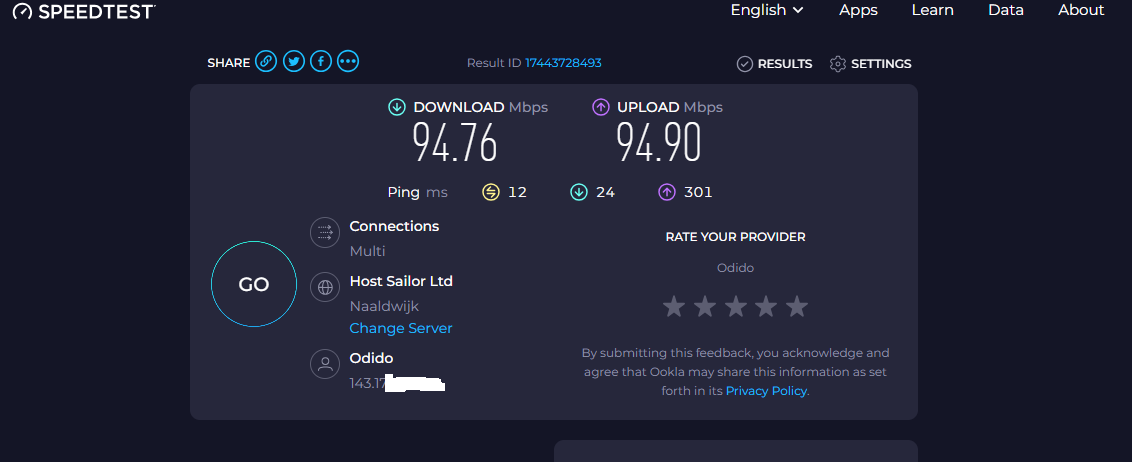

Hallo,
Mijn abonnement voor thuis (glasvezel) is 400 MB upload en 400 MB download. Ik heb een speedtest gedaan, maar daar komt dit uit. Ik heb de test 2-3 keer opnieuw gedaan, maar ik krijg steeds hetzelfde resultaat. Waar kan dit aan liggen?
Groetjes
  • mrt. 2, 2025 10:32 p.m. UTC
​@celebi
Is dit bekabeld of via de WiFi?
Het lijkt erop dat een kabel of apparaat aangesloten op de router niet geschikt is voor snelheden boven de 100 Mbps, ook de internetkabel tussen mediaconverter en router kan je eens vervangen.
  • mrt. 3, 2025 2:16 p.m. UTC
​@celebi
Hi,
Het is bekabeld. De monteur van Odido zelf heeft alles aangesloten. Ik heb zelf geen verstand hiervan dus ik weet ook niet hoe ik iets moet vervangen. Kan er geen monteur komen om te kijken?
Groetjes
  • mrt. 3, 2025 2:28 p.m. UTC
​@celebi
Gewoon de internetkabel tussen mediaconverter en router er even uit klikken en een andere er in klikken. Hetzelfde doe je tussen de router en laptop/pc.
Controleer het ook met een andere laptop/pc.
  • mrt. 3, 2025 2:55 p.m. UTC
​@celebi
Wij zijn 3 maanden geleden overgestapt naar Odido, we hebben een pakket gekregen en de monteur heeft alles geïnstalleerd en alles was nieuw. De ingang van onze glasvezel zit een apparaatje van Delta en vanuit daar gaat het naar de router en meer hebben we niet. In het begin hadden we wel 400 MB download en upload, maar sinds 2/3 weken is het zo.
Groetjes
  • mrt. 3, 2025 3:11 p.m. UTC
​@celebi
Dit is dus draadloos gemeten? Ook vrij nieuwe internetkabels kunnen defect raken doordat 1 draadje geen goed contact meer maakt dus probeer het eens.
Internetkabel tussen delta apparaat en router vervangen.

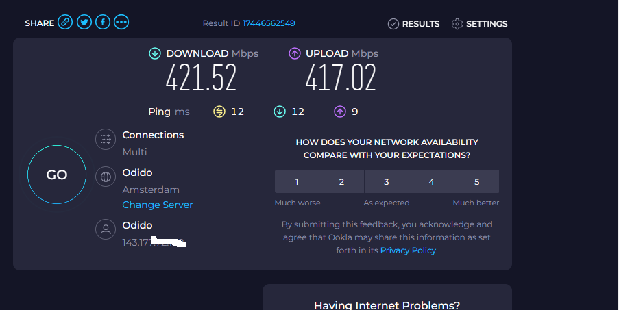

  • mrt. 3, 2025 3:48 p.m. UTC
​@celebi
He He eindelijk..😉
Dit kabel was niet goed.. Deze nieuwe test is met bekabeld..
Dank u wel voor helpen..🙂🙋🏻
Groetjes..
