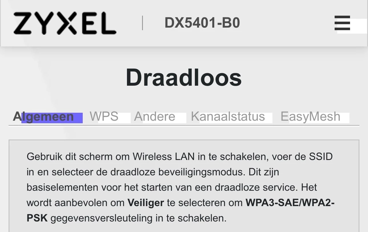

Ik maak al enige tijd gebruik van een Zyxel DX5401-B0 en wil een aantal Mac adressen de toegang tot mijn wifi netwerk ontzeggen. Nu kan ik via de Zyxel interface eigenlijk helemaal niks. Zelfs Ouderlijk toezicht kan niet geactiveerd worden. Ik krijg dan een melding dat dit verboden is.
is er een andere manier om dit wel te realiseren of moet ik zelf een router gaan aanschaffen om dit werkend te krijgen?

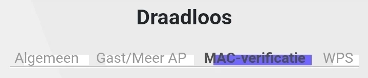

Hallo ​@Patrick2k79
In de interface bij netwerkinstellingen, draadloos, mac verificatie kun je deze optie toestaan en apparaten blokkeren.

Ik heb helaas geen “Mac verificatie” bij mijn opties in de verschillende tabbladen staan 🥺

Ik zal thuis nog eens kijken maar het 2e en 3e tabblad heb ik er niet bij staan voor zover ik weet.
  • January 16, 2026
Ik heb deze tabs helaas dus idd niet.
