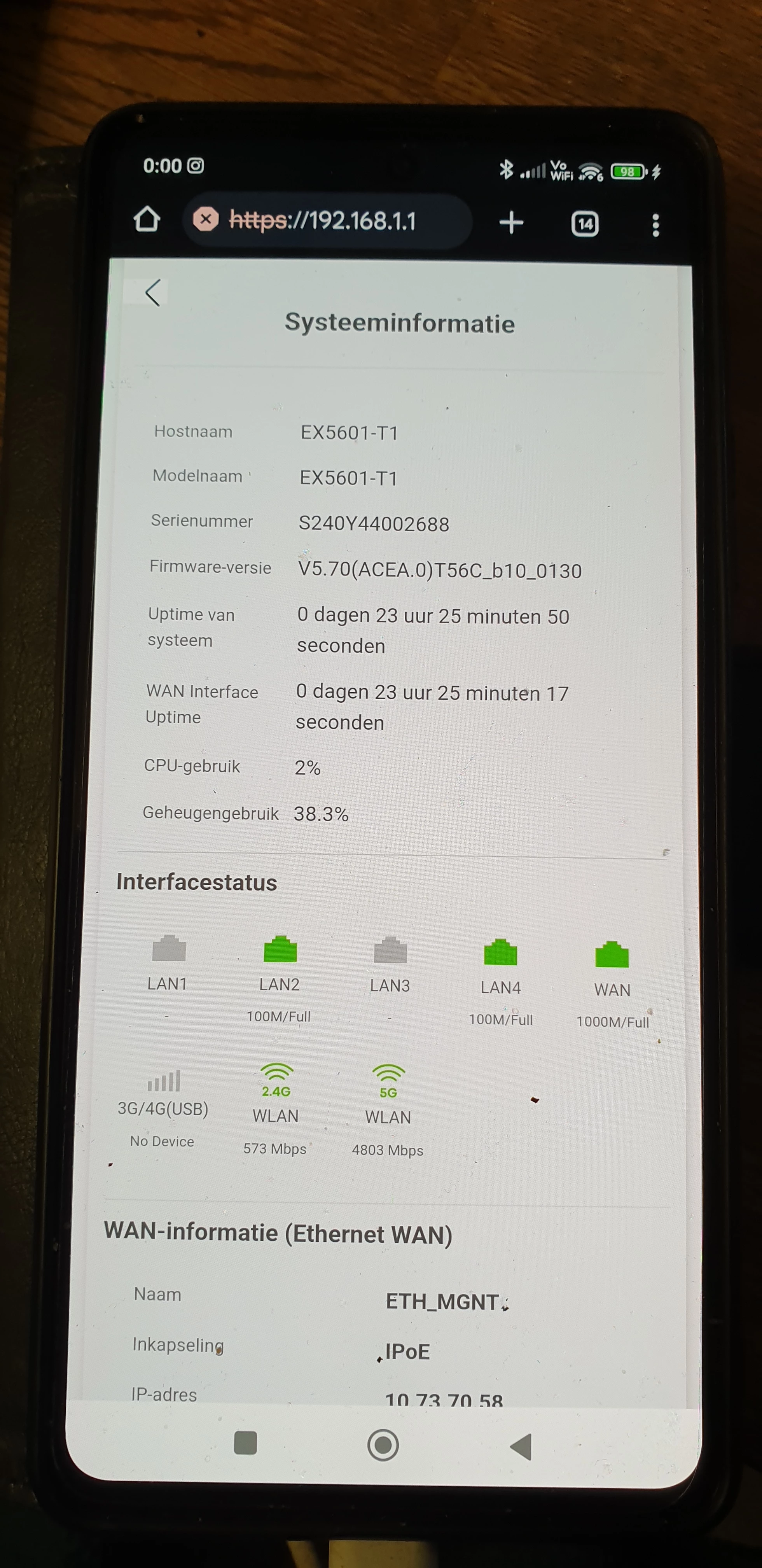

Als ik in router zit  nu even met mobiel, lan kabel van pc en gateway eruit gehaald.
Er kunnen 4 lan kabels , maar er staat bij verbinding 1 bekabeld, hoe kan dat.
en  hoe kom ik erachter wat dat is?

Je hebt 1 WAN aansluiting en 4 LAN. De LAN 1 kan 2,5Gbps aan, de LAN 2 tot 4 kunnen 1Gbps aan.
Hoe kom je erachter wat wat is?
Kun je nog herinneren wat je oude IP adressen waren van de Experiabox? Was dat ook 192.168.1.x of was .1 een ander getal?
Als het hetzelfde was dan zou alles moeten werken. Als het een ander getal was dan zou je de router dus op dezelfde range kunnen zetten (kunnen we wel mee helpen als je het getal weet).

Dit betekent dat in  lan 2 en 4 een kabel in zit?
  • April 24, 2025
Yep. Het betekent ook dat de kabels, apparaat of switch daarop maar 100Mbps aankunnen.

thx ja maar   dat klop dan niet want zit maar een kabel in. van de pc.
Heb gateway moeten resetten. Router heeft hem gevonden . Nu wil ik een ip adres toewijzen maar waar kan ik dat doen? Welke site in de router netwerkinstelling dan thuisnetwerken?????
en hoe graag hulp
  • April 25, 2025
Waarom wil je een vast IP toekennen?
Je kunt een vast IP in het apparaat zelf toekennen (door dhcp uit te zetten in het apparaat en een vast ip geven) maar dat doe je dan niet in de router. Kijk in de handleiding van het apparaat.
Als je tevreden bent met een willekeurig ip die die nu gekregen heeft kun je die ook 'vast' zetten dat ie in het vervolg altijd sowieso hetzelfde ip krijgt.
Dat kun je doen in de router bij menu (drie streepjes) netwerkinstellingen, thuisnetwerken, statische dhcp. Kies voor toevoegen, kies actief (vergeet dit niet aan te zetten), kies je apparaat, juiste ip staat er al en druk op ok. Nu krijgt dat apparaat altijd dat gekozen ip adres.
