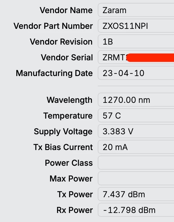

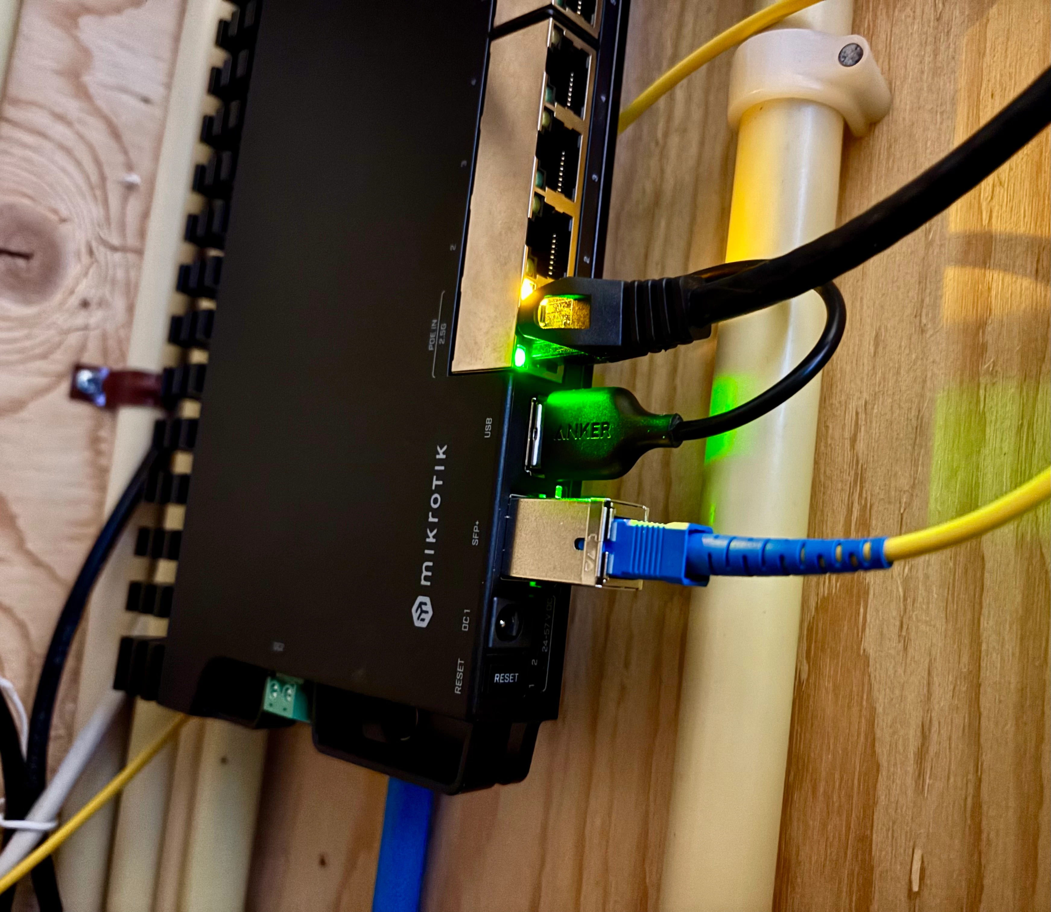

Graag mijn eigen ONT registreren. Kan zsm en op elk moment, heb namelijk momenteel ook nog VDSL internet actief van Odido. ONT ID staat in mijn profiel.
Het is een Zaram ZXOS11NPI SFP+ in een Mikrotik RB5009UG router.

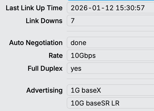

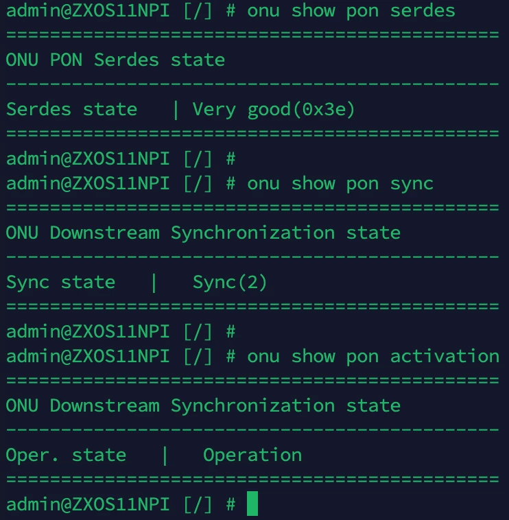

​@Tommie van Odido bedankt voor Wijzigen van ONT ID. Alles werkt nu met Zaram ZXOS11NPI SFP in Mikrotik RB5009 router.
