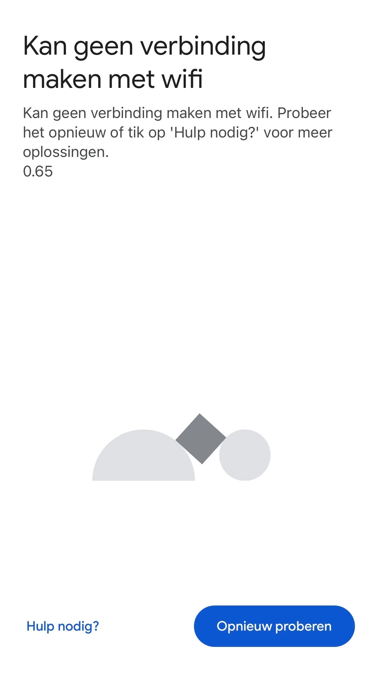

Ik heb de stappen uitgevoerd en helaas lukt het nog steeds niet verbinding te maken met wifi, dus stap 3.

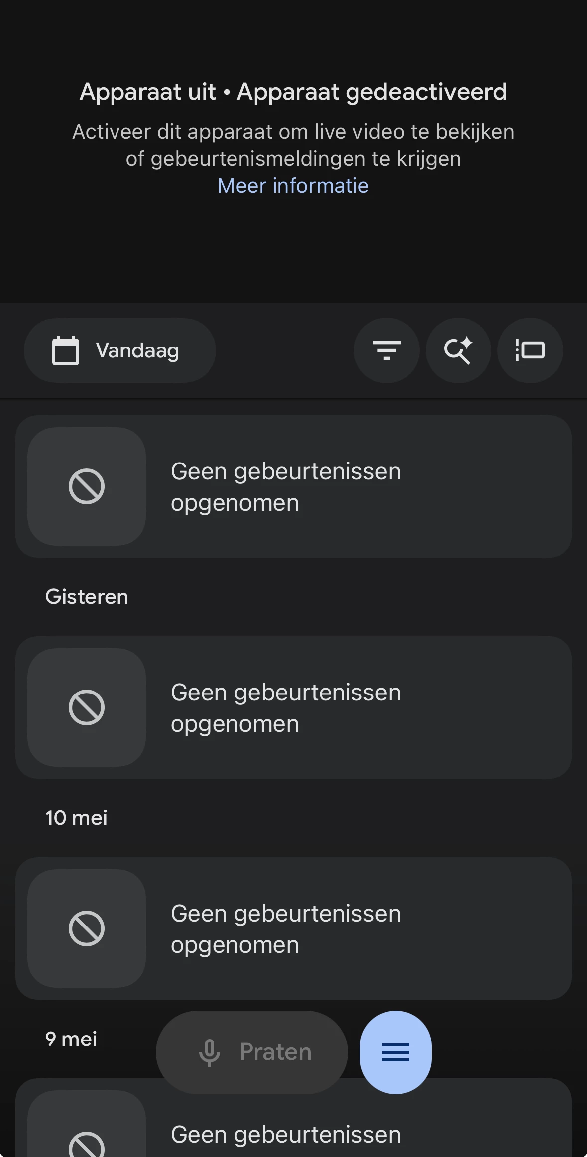

De Google Home app ziet de camera wel, maar er kan geen verbinding worden gemaakt en de camera is dus offline (zie screenshot).
Ik heb de hotspot aangemaakt met mijn telefoon en het zowel met mijn telefoon als met die van mijn man geprobeerd. Er werd wel verbinding gemaakt met de hotspot vanuit de Home app, maar bij het verbinden van de camera ging het mis (zie screenshot). Zowel met het modem uit als met het modem aan bij het verbinden met de hotspot.
