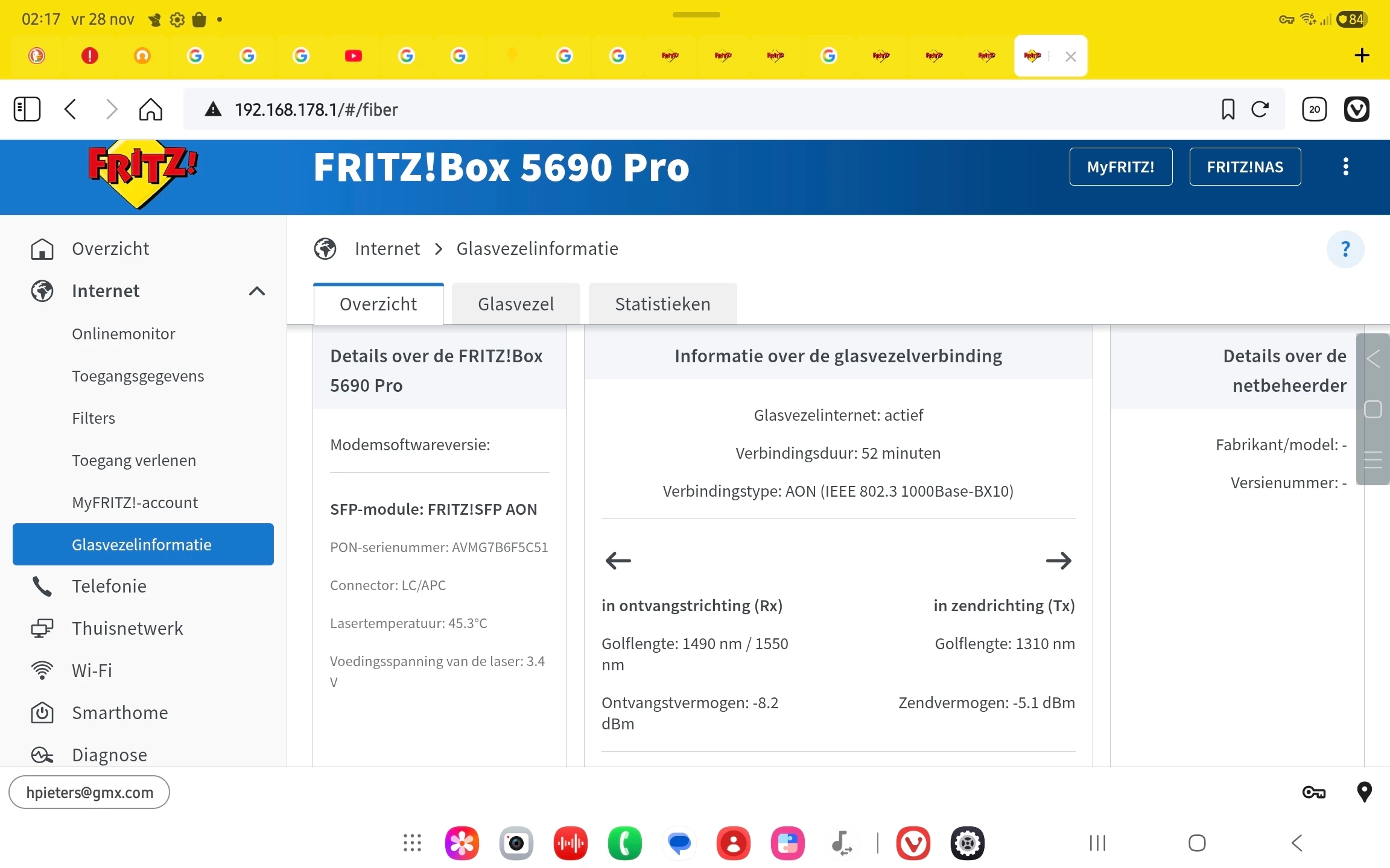

Ik heb in mijn meterkast hetzelfde Reggefiber-glasvezelkastje. Aan de onderzijde zaten twee kleine plastic grendeltjes die voorkomen dat de behuizing naar beneden schuift (mogelijk ook als verzegeling). Ik ontdekte dat de onderhelft met enige kracht toch naar beneden te schuiven was. Vervolgens kun je de bovenhelft voorzichtig naar je toe trekken. Waarschijnlijk dienen de twee ronde indrukbare knoppen links en rechts in de bovenhelft voor de ontgrendeling. Ik drukte de linker knop per ongeluk te hard in, waardoor die brak, maar de bovenhelft kwam alsnog los.
In de vrijgekomen bovenkant zie je links de connector van de glasvezelkabel die naar de converter loopt. Vanaf die converter gaat dan een netwerkkabel naar de WAN-poort van mijn 5690 Pro. Dat werkte prima.
Omdat ik echter de 2,5G-WAN-poort wilde omzetten naar een 2,5G-LAN-poort, heb ik de glasvezelkabel rechtstreeks op het meegeleverde SFP-AON-blokje aangesloten. De originele optical cable tussen het Reggefiber-kastje en de converter had twee grotere stekkers, terwijl het SFP-AON-slot op de router het kleinere type gebruikt. Gelukkig was er ook een geschikte optical cable meegeleverd. Let op: op de uiteinden van de stekkertjes zit een beschermkapje dat er pas vlak voor het insteken af mag.
Het AON-blokje heeft een klein grendeltje dat bij het insteken automatisch vergrendelt. Bij het verwijderen moet je eerst de stekker eruit trekken voordat je het grendeltje kunt omzwaaien om het blokje los te halen.
Na het aansluiten van de nieuwe verbinding tussen het Reggefiber-kastje en het SFP-AON-slot van de router, heb ik de router weer ingeschakeld. Ik kon meteen inloggen op de servicemodule, waar ik de internetverbinding voor directe optische aansluiting (Odido) kon instellen. De eerste poging bleef hangen met een draaiend cirkeltje. Resetten lukte niet, dus ik heb alles teruggezet naar de oude situatie en opnieuw geprobeerd. De tweede keer werkte het wél en kwam de internetverbinding tot stand.
Daarna kon ik in de router de 2,5G-WAN-poort omzetten naar een 2,5G-LAN-poort, die ik heb aangesloten op de 2,5G-switch van mijn thuisnetwerk. Vervolgens heb ik direct mijn internetsnelheid bij Odido verhoogd.
