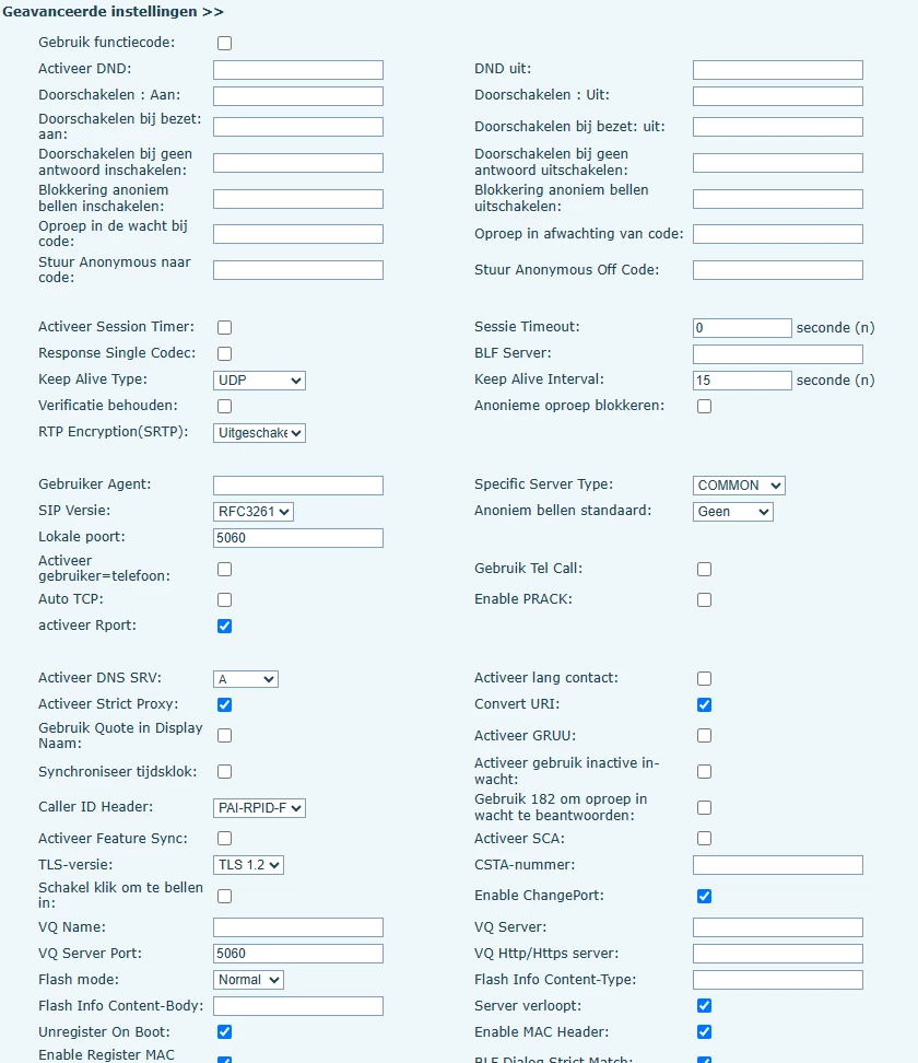

Ik heb vorig jaar Odido gehad en zit nu weer bij Ziggo. Ik ben mijn vaste telefoon aan het overzetten naar Cheapconnect met Fanvil apparatuur. Ik kan bij de voip server poort 5060 of 5080 instellen en dat werkt bij Ziggo en Cheapconnect allemaal prima.
Maar werkt het via poort 5080 dan ook bij Odido? of moet ik ook in de geavanceerde instellingen op het fanvil apparaat nog poorten wijzigen om dit in Odido werkend te krijgen. zie hieronder.
Ik overweeg vanwege de kortingen weer een jaartje Odido te doen, maar ik wil geen vaste telefonie meer via Odido. De vorige keer moest ik allemaal toeren uithalen om de nummerherkenning werkend te krijgen en hun belkosten zijn hoog, dus ik wil gewoon alles lekker bij Cheapconnect regelen.
Gaat dit werken? en heeft iemand ervaring met Fanvil apparatuur? ik gebruik de Fanvil GA10 en de X4U.
Je kunt waanzinnig veel dingen instellen, maar ik ben geen voip-engineer en dat moet je wel zijn om dit allemaal te snappen.

Het gaat niet om de server poort maar om de lokale poort. Ik zie dat de lokale poort op 5060 staat maar. Die zou dus iets anders moeten zijn. Dan zou je ook via Odido gewoon moeten kunnen bellen. Maar zolang Odido op willekeurige momenten willekeurige poorten dichtzet zou ik een andere provider overwegen. Dat ben ik op dit moment ook aan het doen.
