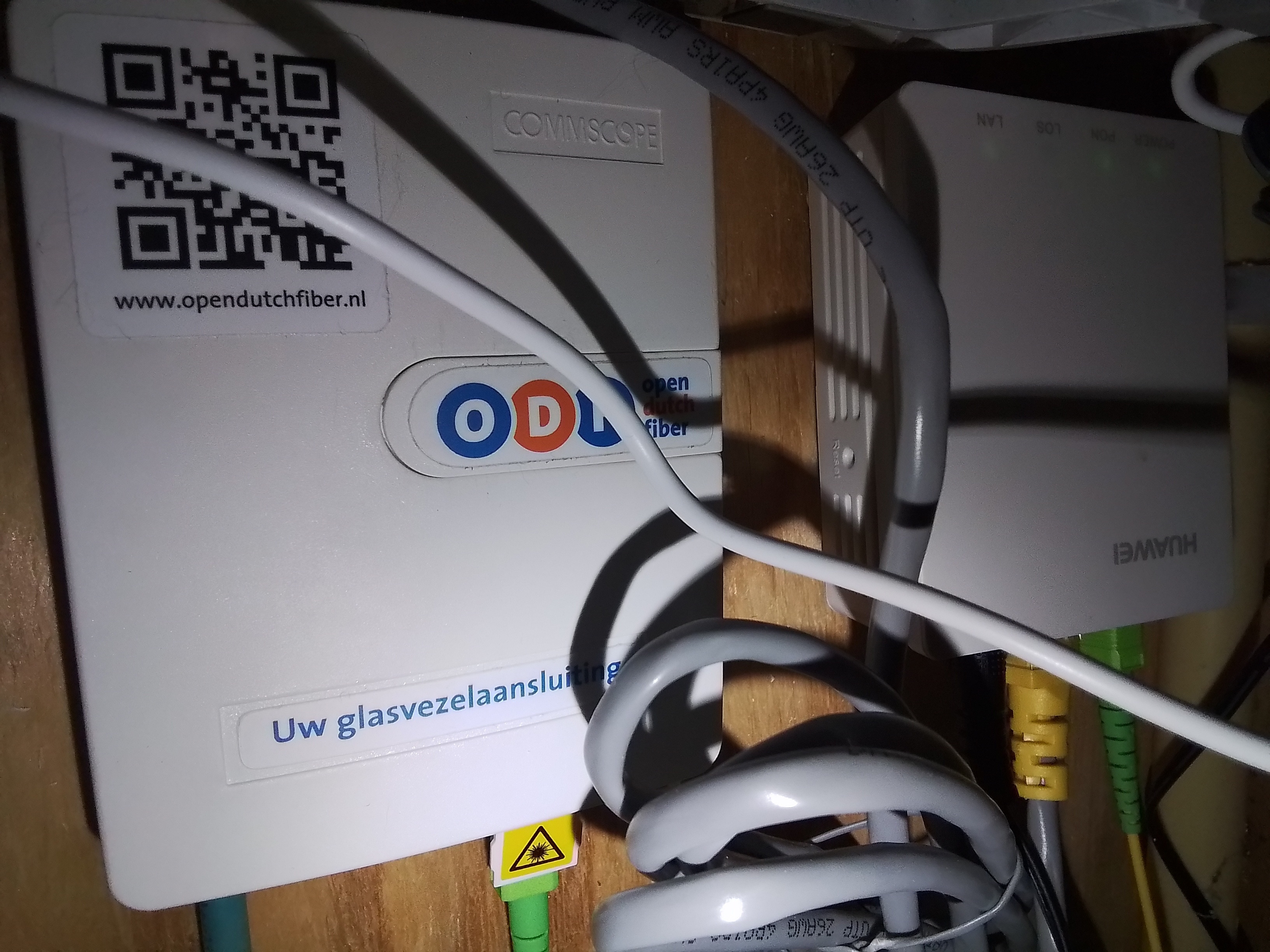

Ik heb open dutch fiber zie plaatje.
​@louisL , wat voor mij fijn is als ik zo min mogelijk apparatuur op stroom heb. Nu heb ik een zyxel van odido op stroom en een huawei dingetje, ik denk dat mijn ONT is.
Als ik de zyxel al er tussenuit kan halen zou dat top zijn.
Forum|alt.badge.img
  • jan 25, 2025 1:52 p.m. UTC
De asus ondersteunt zo te zien volgens
zo te zien VLANs op de WAN. In die post kun je vinden hoe dat zou moeten werken. Als je dat doet en de kabel van de ONT (inderdaad die Huawei adapter ) van de Zyxel verhuist naar de Wan poort van de Asus zou het moeten werken
