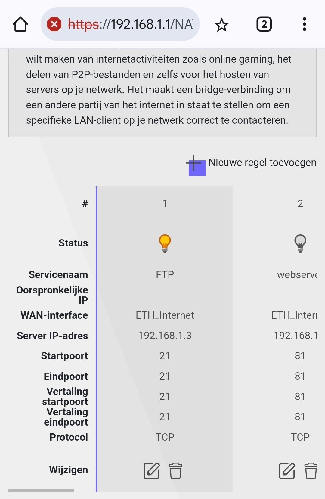

  • February 1, 2025
​@abveritas Stuur eens een plaatje van je instellingen.  Hier zie je de mijne.

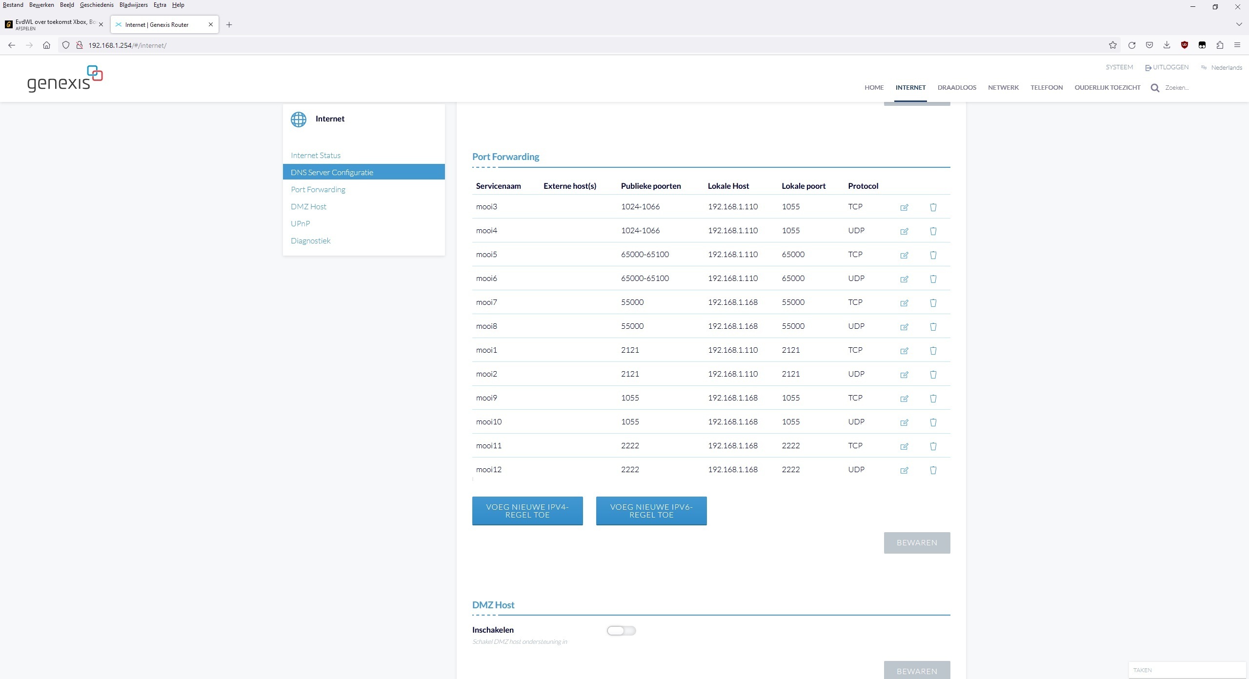

Voorlopig zit ik nog 2 jaar bij Delta, maar als ik ooit naar Odido ga hoop ik niet op problemen te stuiten.
Die poort 2121 gebruik ik als listing poort en poort 65000 als passive poort in Filezilla server, maar die zou ook gewoon moeten werken met de Zyxel t-56?

​@Joopie_22 Dat zal tegen ​@abveritas zijn want die heeft het probleem op dit moment 😀
Ik zie bij jou trouwens dubbele regels. 1 voor udp en 1 voor tcp. In de Zyxel kun je in ieder geval BOTH kiezen zodat dit met 1 regel kan 😀
Ik zie daar ook een rare overlap met poort 1055 (en die 1024-1066). Dus daar zit ook iets raars.

Die poorten gebruik ik ergens anders voor. Of ooit ergens anders voor gebruikt.

​@Joopie_22 Dat zal nu dan niet meer zo zijn want binnenkomend 1055 tcp komt nu op 2 regels terecht. De 1024-1066 omvat n.l. ook 1055. Dus dan weet de router niet of het verkeer naar .110 of .168 moet. In dit geval zal altijd de eerste gepakt worden (denk ik) dus een van die twee portforwards (of dus 2 van 4 met udp erbij) is niet juist.
Meestal kun je zo'n regels ook niet instellen en zegt ie dat er al een overlap is.

Open dan een nieuw topic. Kun je daar gelijk je printscreen zetten van de forwardings.

  • February 1, 2025
Maar voor ​@abveritas is het inmiddels opgelost. Hij had verkeerde parameters gebruikt. Dus geen probleem om.poorten door te schakelen in de Zyxel.
