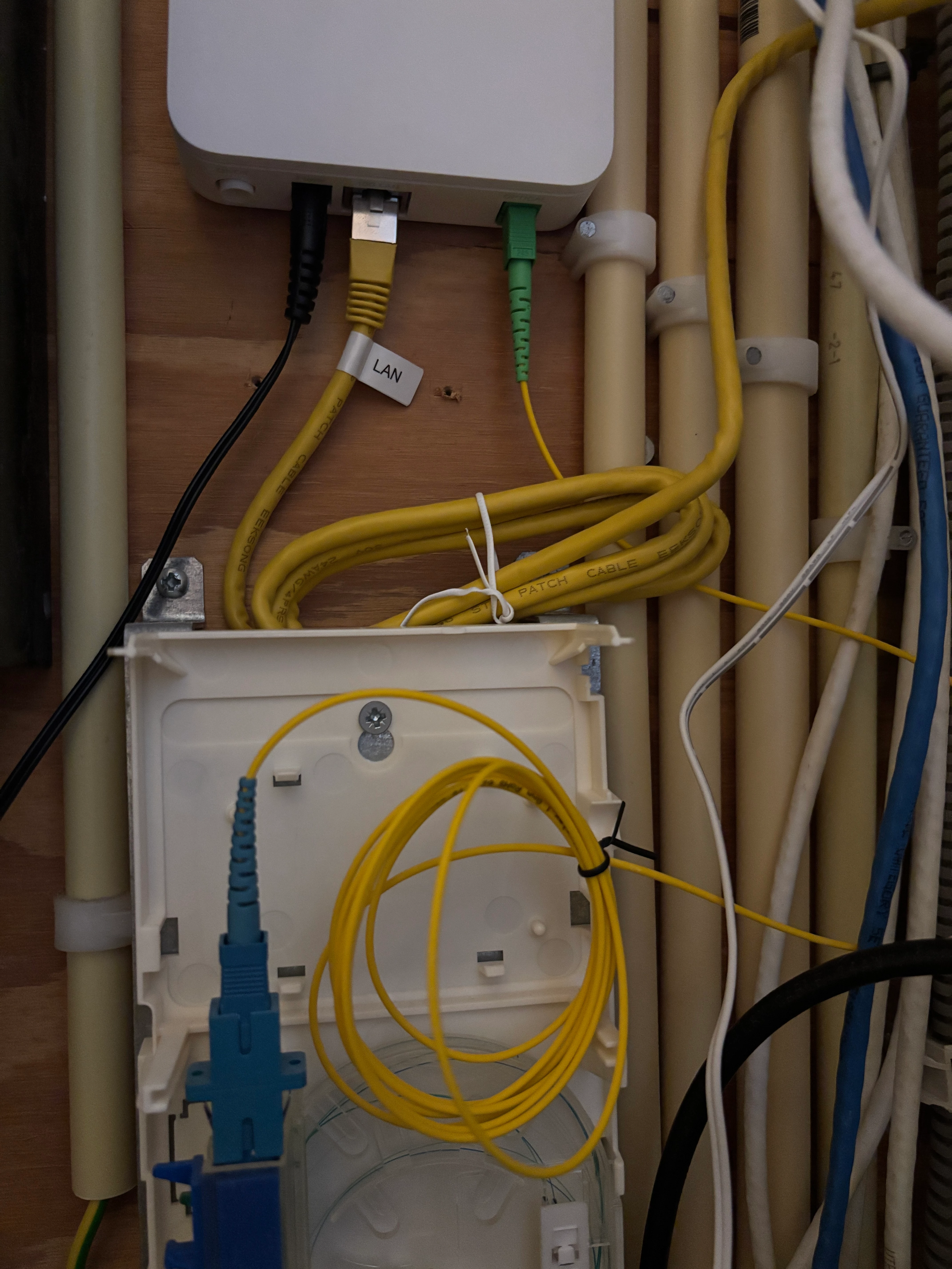

Goedendag,
Ik zou heel graag mijn eigen Fritzbox 5490 (oude tweak router) die ik helaas niet direct aan de glasvezel kon aanlsuiten en nu via LAN1 en VLAN 300 heb geconfigureerd vervangen door een Fritzbox die ik gelijk aan de glasvezel kan aansluiten. Ik wil heel graag het de Huawei OptiXstar HN8010Ts-20 (wat een XGS-PON lijkt te zijn?) er tussenuit halen.
Nu zag ik via freedom.nl deze gegevens; Netwerk: KPN | Belichter: FIber Operator | Techniek: AON
Nu ben ik in de war, heb ik nu AON of XGS-PON?
Ook snap ik de glasvezel kabel even niet,

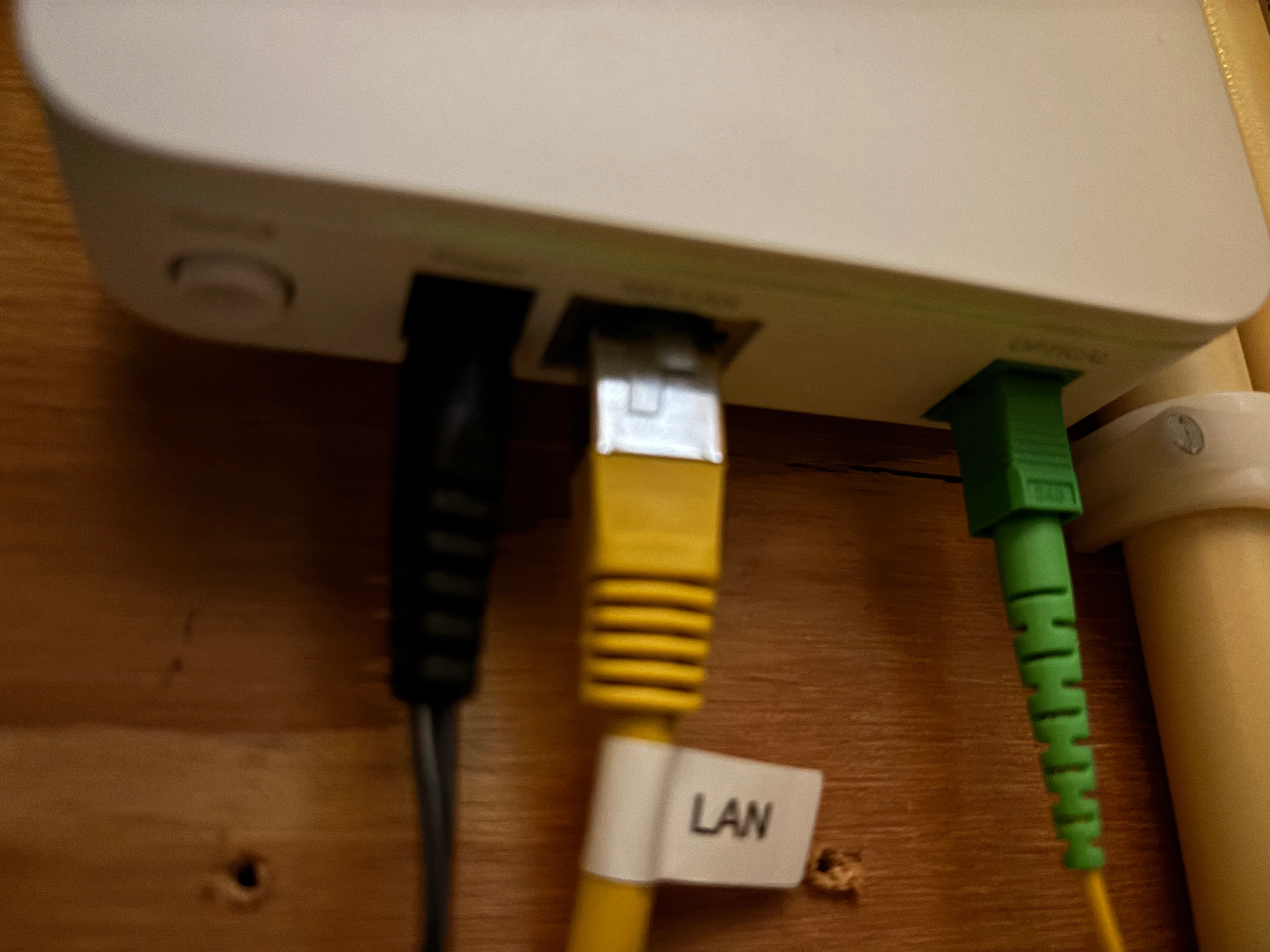

er gaat een groene best wel kleine kabel in de Huawei wat als ik het goed begrijp een blauwe zou moeten zijn als het XGS-PON is? Of moet ik dan nog een andere glasvezel kabel bestellen?
Ik wil graag de Fritzbox 5590 met XGS-PON fiber module gaan bestellen maar ik twijvel nu welke fiber module ik moet bestellen…
Misschien is de Fritz!Box 4690 ook een optie? Dan wel de Huawei glas naar RJ45 en natuurlijk tussen laten zitten. Maar liever heb ik een kastje minder in de meterkast.
Kan een van jullie mij helpen met deze vragen?
Beste antwoord door Waqqas
Hallo ​@RedBa
Dit is een Huawei XGSPON ONT (staat ook op de achterkant) en de groene connector is correct. Je hebt ook een XGSPON verbinding.
Als je een Fritzbox 5590 met XGSPON module wilt nemen dan gaat er een SC/UPC connector blauw in.

Dus als ik het goed begrijp kan ik dus een Fritzbox 5590 met XGSPON module bestellen, maar moet ik ook een SC/UPS kabel erbij bestellen? En moet ik dus de kabel die nu van het kastje waar de glasvezel binnen komt vervangen voor die bestelde kabel?
Of zeg jij laat die Huawei er gewoon tussen hangen want het enige wat het opleverd is een kastje minder aan de stroom maar geen snelheids winst of dergelijke… en dan dus gaan voor de Fritzbox 4690?
  • jan 31, 2026 12:06 p.m. UTC
​@RedBa
Correct, je hebt een andere patckabel nodig.
De keuze is aan jou, wat vind jij het beste?
Je hebt dan een SC/UPC naar SC/UPC blauw-blauw nodig.
