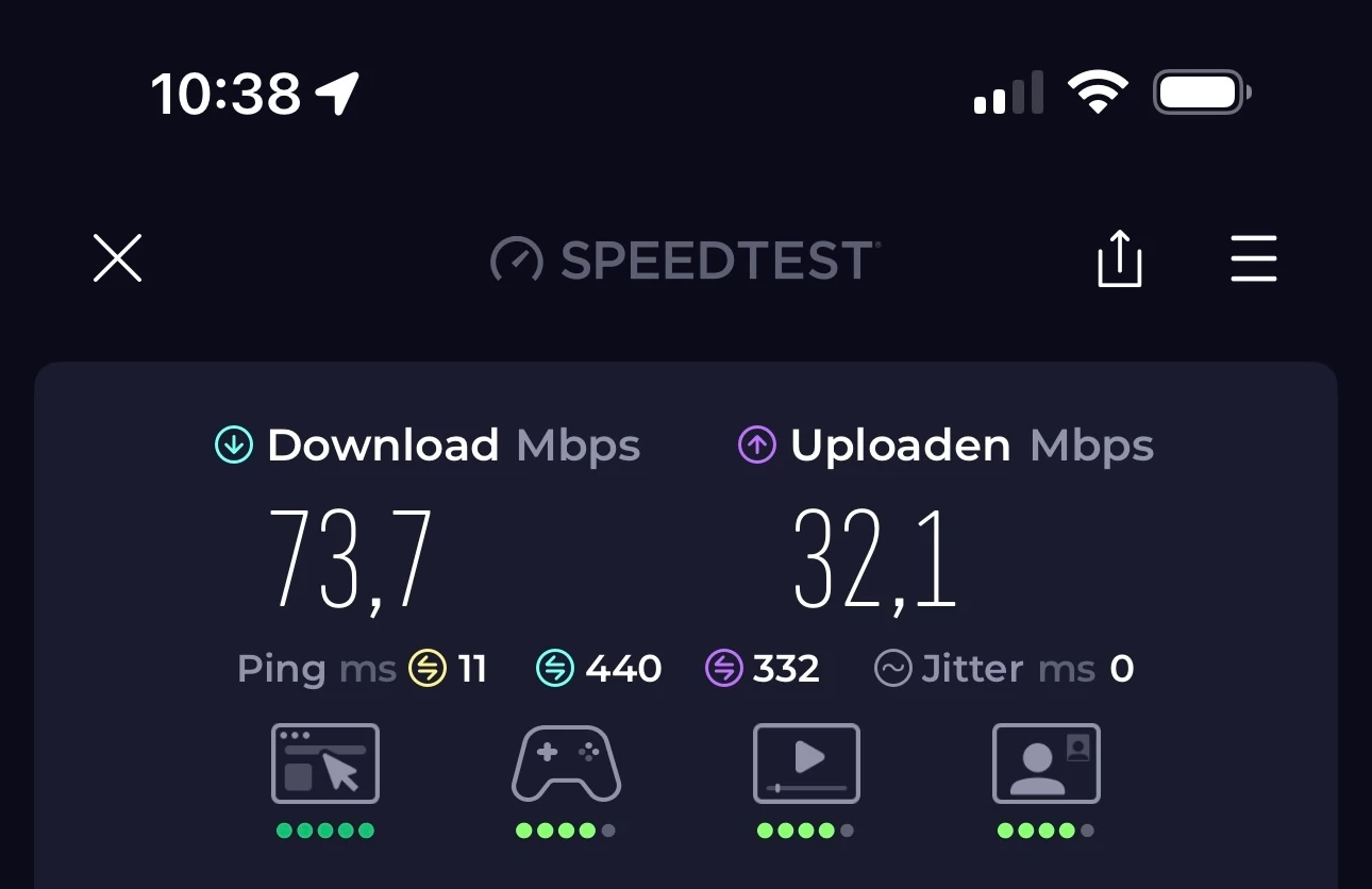

Alles werkt inmiddels! het enige wat nog achterblijft is de snelheid (was ook al het geval bij de Zyxel box (zie foto hieronder van de wifi)haalt dus bij lange na de 2Gb niet.
De vaste aansluiting van de laptop haalt ca. 900 Mb, dus ook maar de helft.

Dan zal er een kabel of apparaat zijn die de snelheid beperkt tot 1 Gbps. Gebruik je ook een 2.5G LAN poort op het modem?

Op het modem (Fritzbox 5590 zit 1, WAN/LN (omschakelbaar) 2,5G poorten 4x 1G poorten volgens mij.
De WAN/LAN poort wordt nu niet gebruikt.
De Fritz!Box 5590 heeft inderdaad alleen op de WAN/LAN-poort een snelheid van 2,5 Gbit. De overige poorten ondersteunen maximaal 1 Gbit, waardoor de snelheid daar rond de 900 Mbit blijft.
