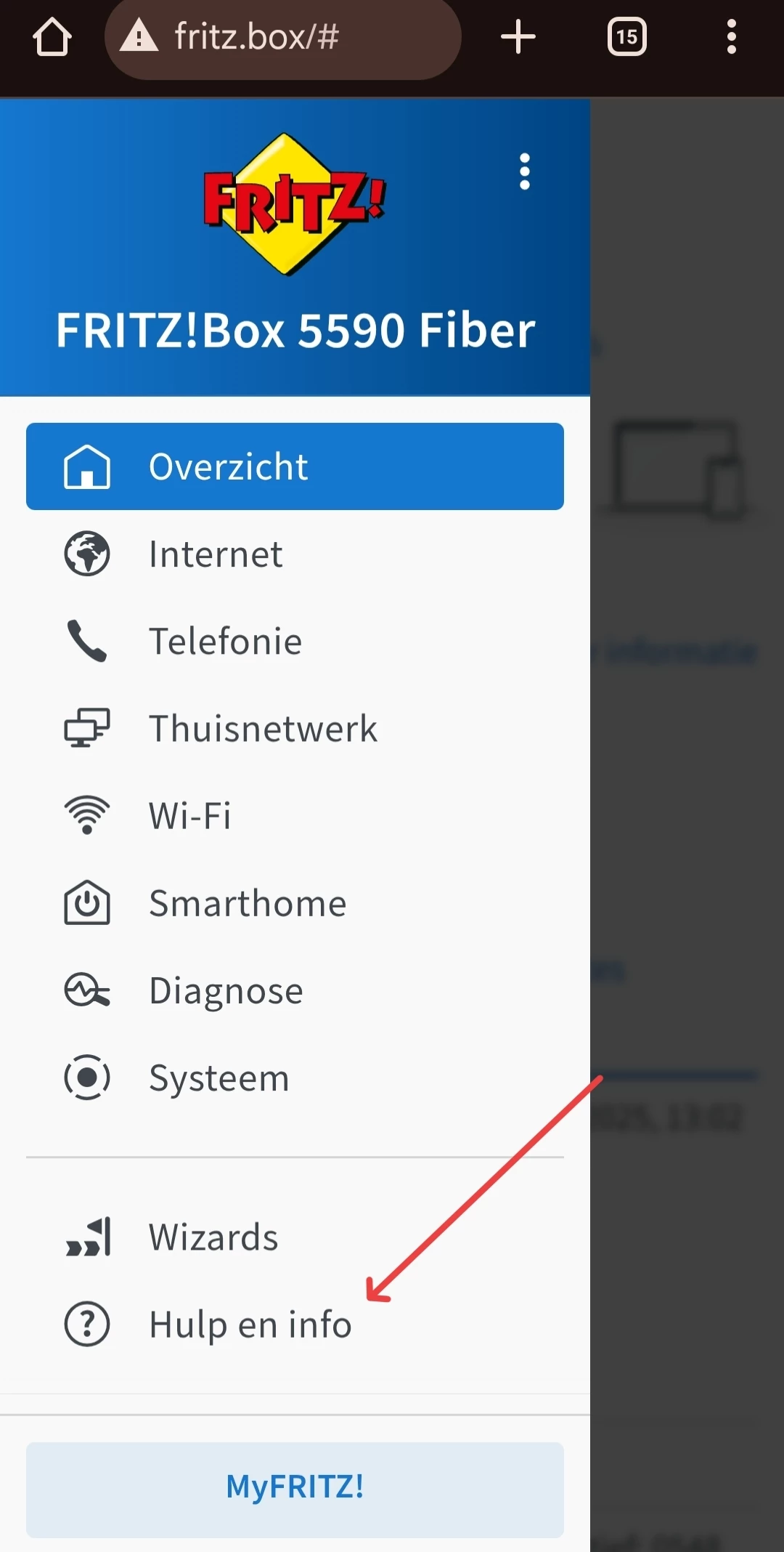

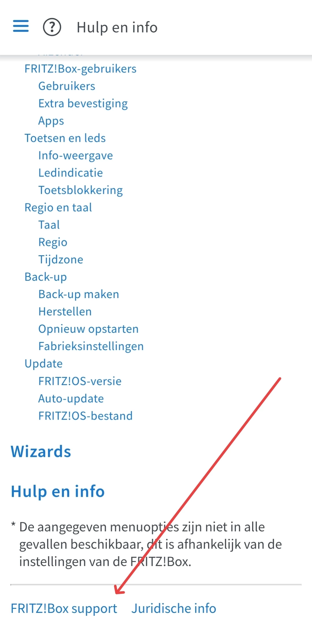

Via http://fritz.box/support.lua
Mocht de link niet werken (bij mij wel) om wat voor rede volg deze stappen.

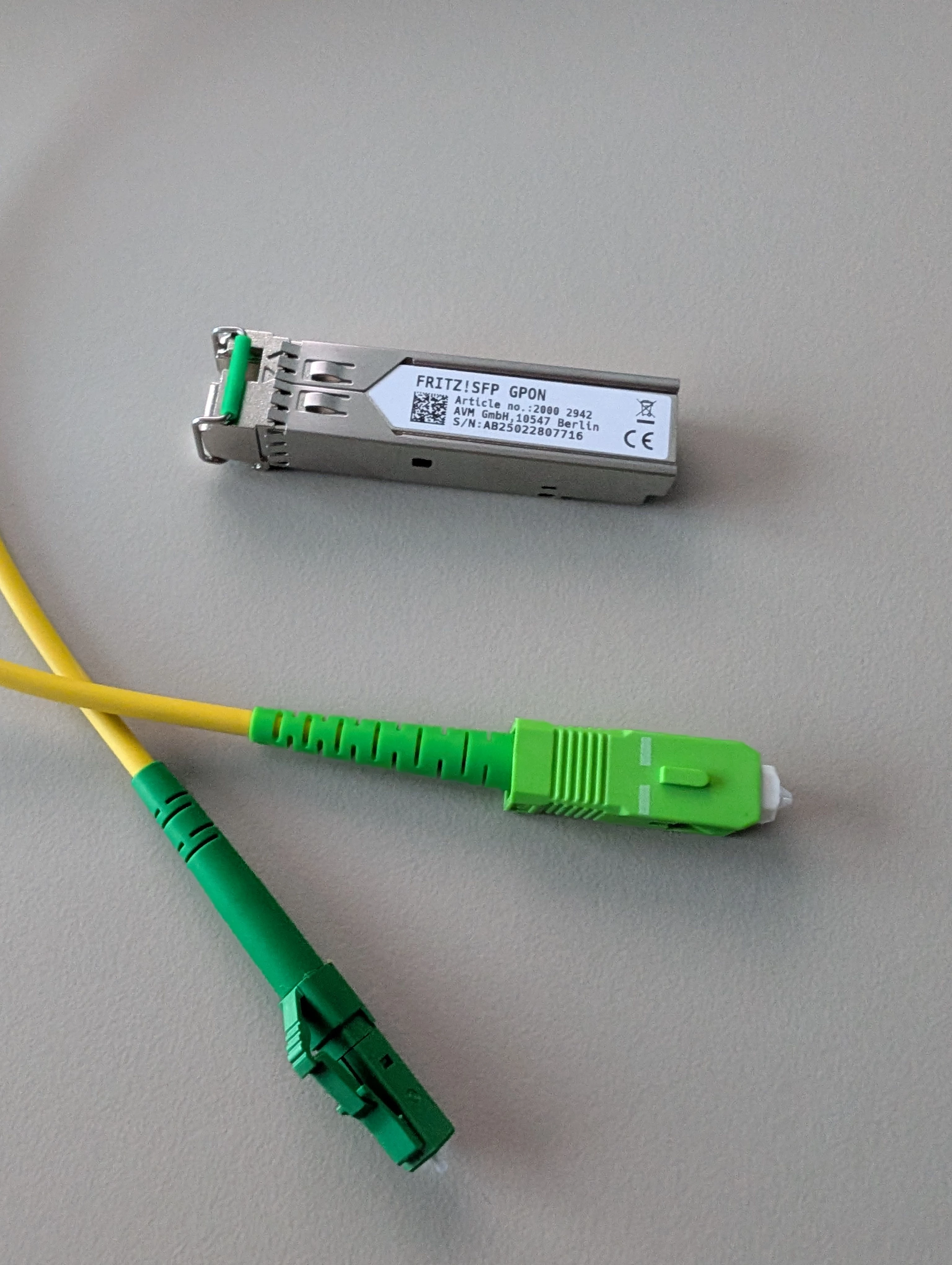

​@Japo030
Gebruik je een GPON SFP kabel en de juiste patckabel? Je moet ook het Odido profiel kiezen in de router interface.
  • nov. 6, 2025 3:45 p.m. UTC
​@Waqqas ​@Cheyenne van Odido
Ja, deze wordt gebruikt. Dikke aansluiting in de kpn fth aansluiting, dunne in de SPF

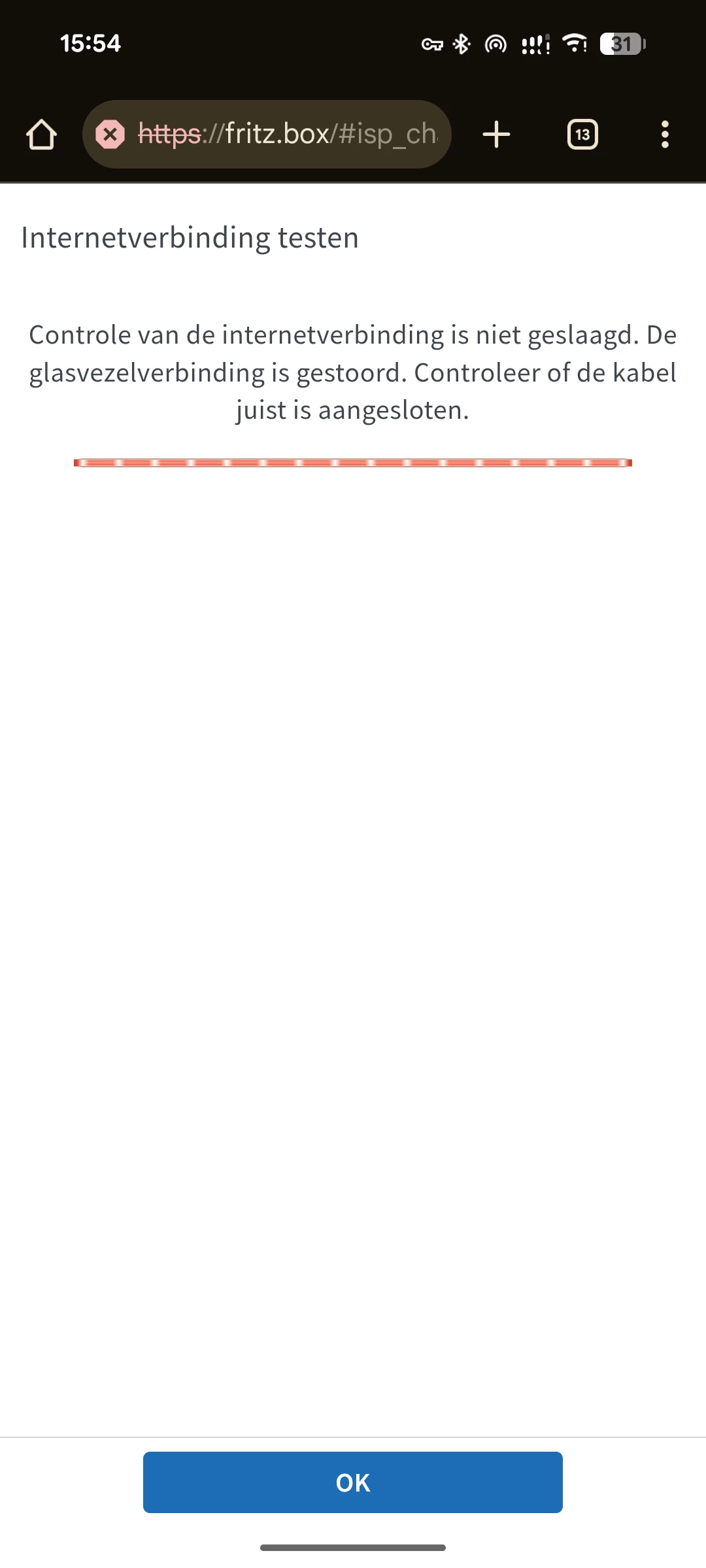

​@Waqqas dezelfde foutmelding blijft komen.
Ook na de software update, nu is odido overigens wel ingesteld.
Gezien morgenvroeg het internet thuis nodig is, kan de Huawei PON weer worden geactiveerd?
Dan sluit ik de modem hierop aan, en ga ik in contact met de leverancier van de kabel. (Hier ligt het vermoedelijk aan, of hebben jullie nog andere ideeën?)

​@Cheyenne van Odido  dezelfde foutmelding blijft komen.
Ik heb de Huawei PON weer aangesloten en hier de modem achter gehangen. Dit werkt gelukkig, maar wil wel graag direct op de fth.
Hebben jullie een idee waar dit nog aan zou kunnen liggen? Moet ik terug naar de leverancier van de kabel?

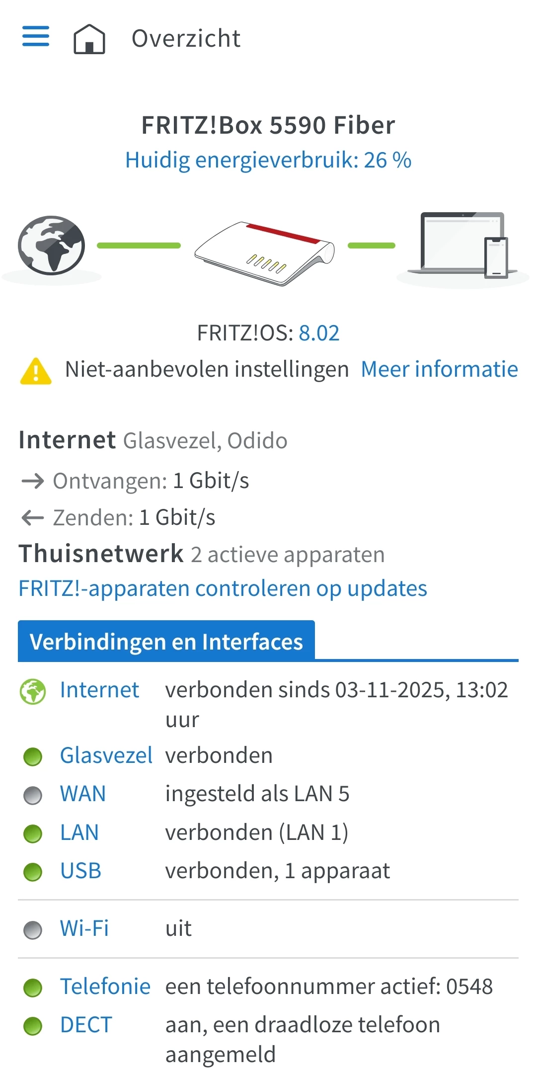

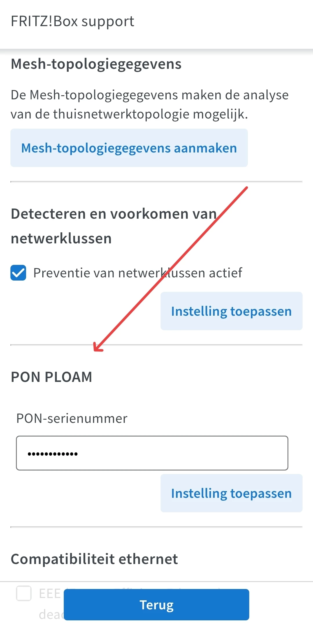

peter-keetfm
​@Japo030 Hoi
Je hebt een Huawei GPON glasvezel kastje.?
Met een GPON verbinding kun je het serienummer van je Huawei klonen in je Fritzbox 5590.
Dat heb ik al jaren zo in gebruik.
Zie dit topic hoe je dit doet.

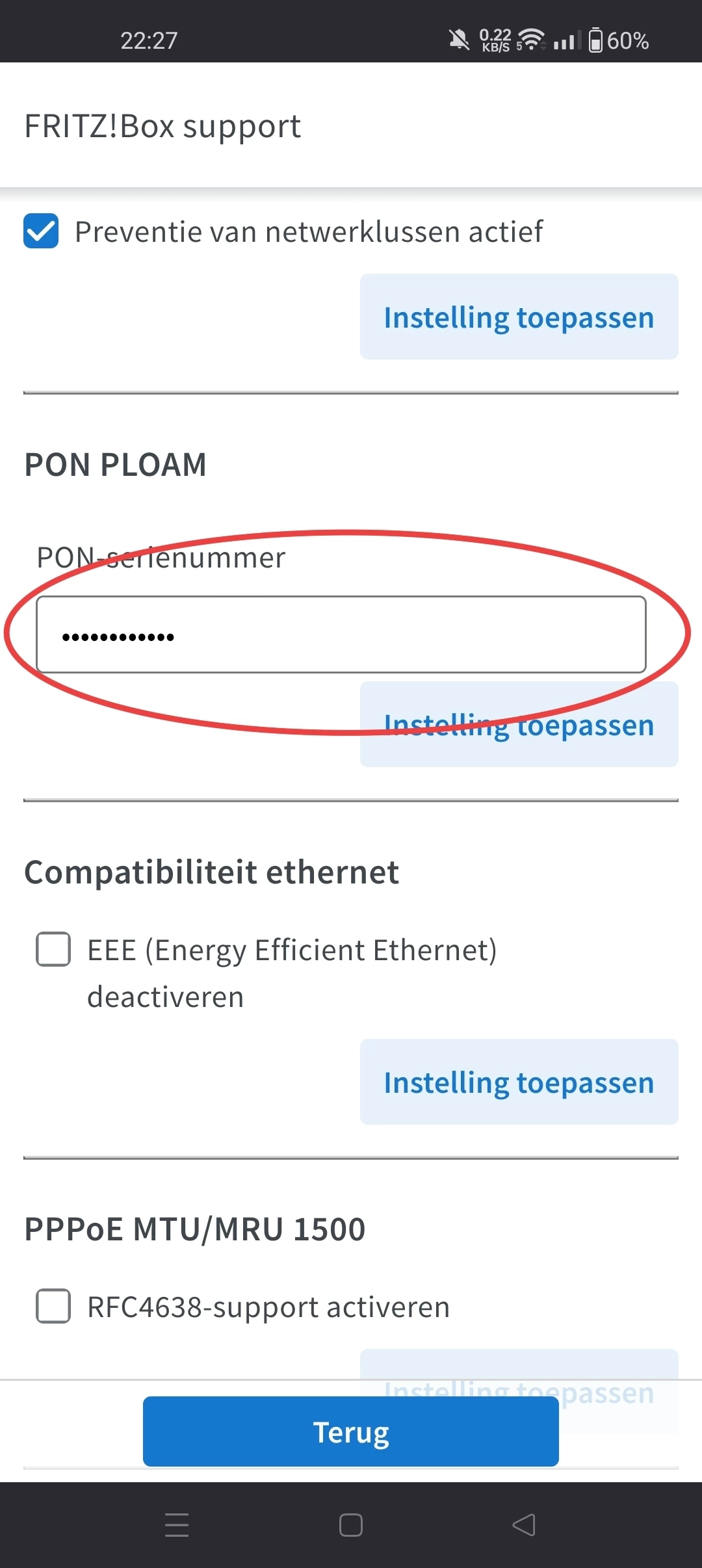

peter-keetfm
Firmware versie maakt niet zo uit.
Ik had de 5590 al draaiend op GPON toen het nog T-mobile was.
Je moet het serienummer van de Huawei GPON ONT hier invullen.
Ga naar link: http://fritz.box/support.lua onderaan deze pagina vul je bij PON PLOAM het serienummer van je Huawei glasvezel kastje in.
Deze versie heb ik nu.

peter-keetfm
Het klonen van de Huawei serienummer in de Fritzbox is niet meer mogelijk volgens mij.
Ja zeker (zie mijn screenshot) en ik gebruik het nog steeds. (Al ruim 3 jaar)
Bij XGS-PON werkt klonen niet bij GPON wel.
peter-keetfm
  • nov. 6, 2025 10:29 p.m. UTC
Uiteraard moeten ook alle parameters kloppen.
Fritzbox regio ingesteld op Nederland.
GPON SFP module in de Fritzbox.
De instelling van (LAN poort 5) WAN naar glasvezel.
Reboot Fritzbox.
Hierna moet de pagina met het PON PLOAM zichtbaar worden.

  • mrt. 11, 2026 10:52 a.m. UTC
​@peter-keetfm Het duurde even voor ik kon testen, door de router op glasvezel te zetten. Daarna naar jouw URL te gaan en de PON-code in te vullen, heeft het gewerkt!
Hartelijk dank.
