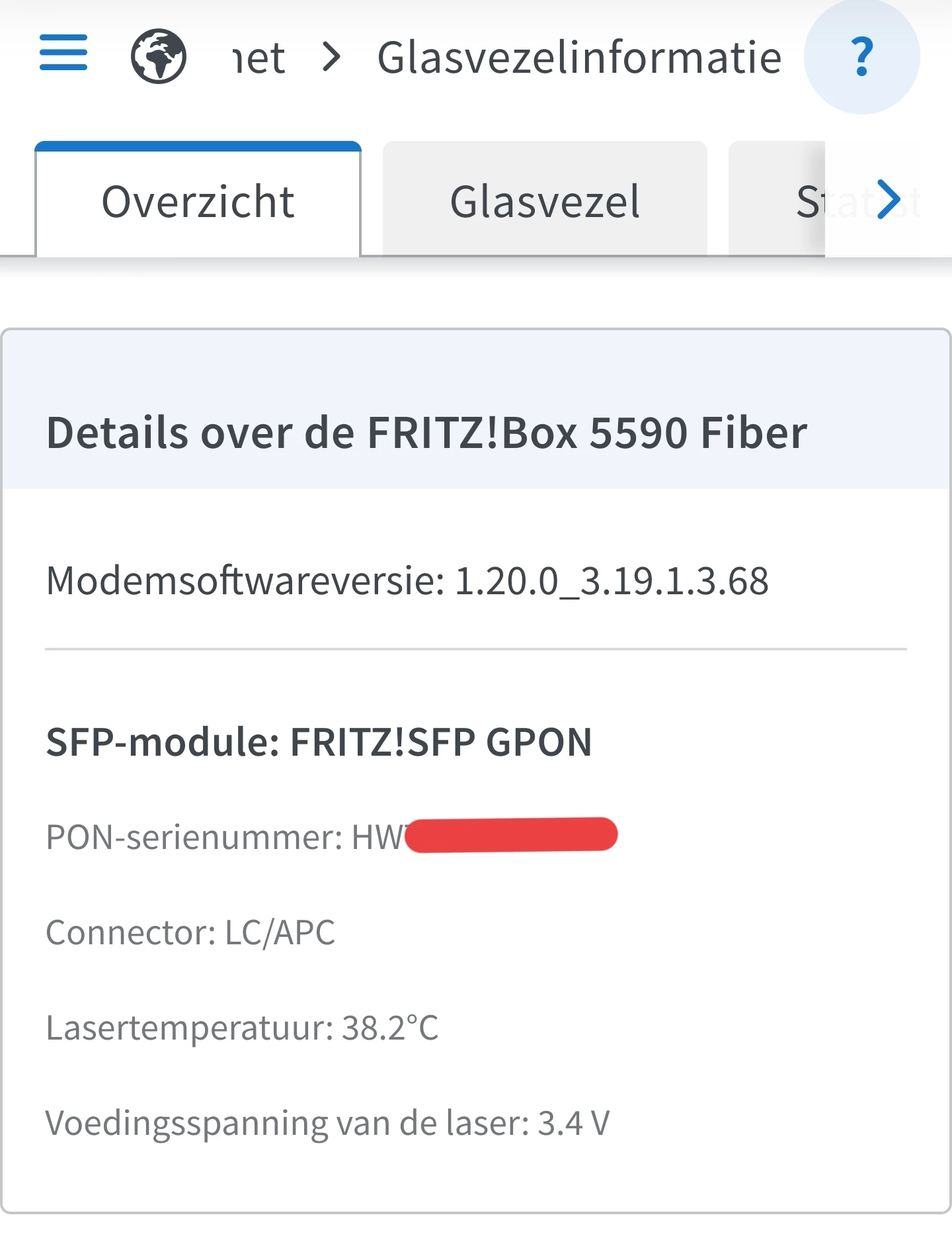

Wie kan mij helpen mijn Frits!Box 5690 Pro te koppelen aan mijn glasvezel?
Het serienummer van mijn FRITZ!SFP GPON staat in mijn profiel.
Dank aan degene die mij kan helpen.

peter-keetfm
​@Angie1234 Hoi
Als je GPON hebt kun je het serienummer van je Huawei GPON ONT klonen in je Fritzbox.
Zie dit topic hoe je dit doet.
Ik heb dit zelf al 3 jaar met een 5590 op GPON.
Voordeel hiervan is dan je zonder de klantenservice zo terug naar de Huawei kan.

Dit moet je juist niet doen.
Sluit NOOIT een AON SFP module aan op een GPON netwerk.
Als je dat wel doet gaan alle klanten op die passieve GPON splitter offline.
Als je het niet weet niet aan beginnen en laat de door Odido geleverde ONT (glasvezel kastje) gewoon zitten en van daar naar eigen router.
En bij GPON kun je het serienummer van de Huawei GPON ONT klonen.
