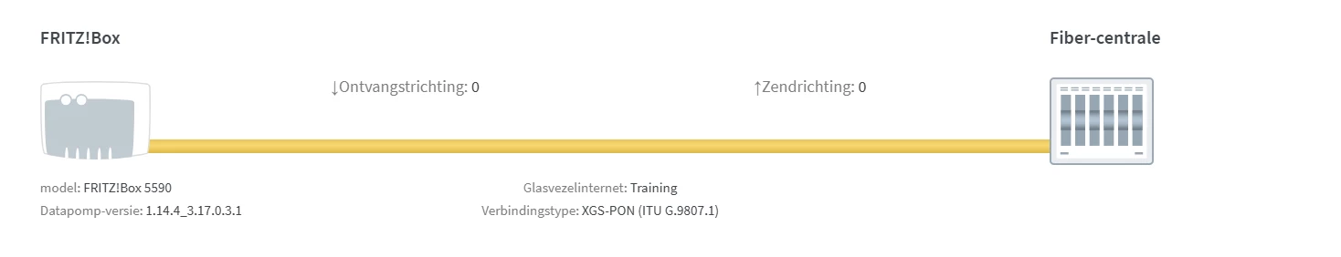

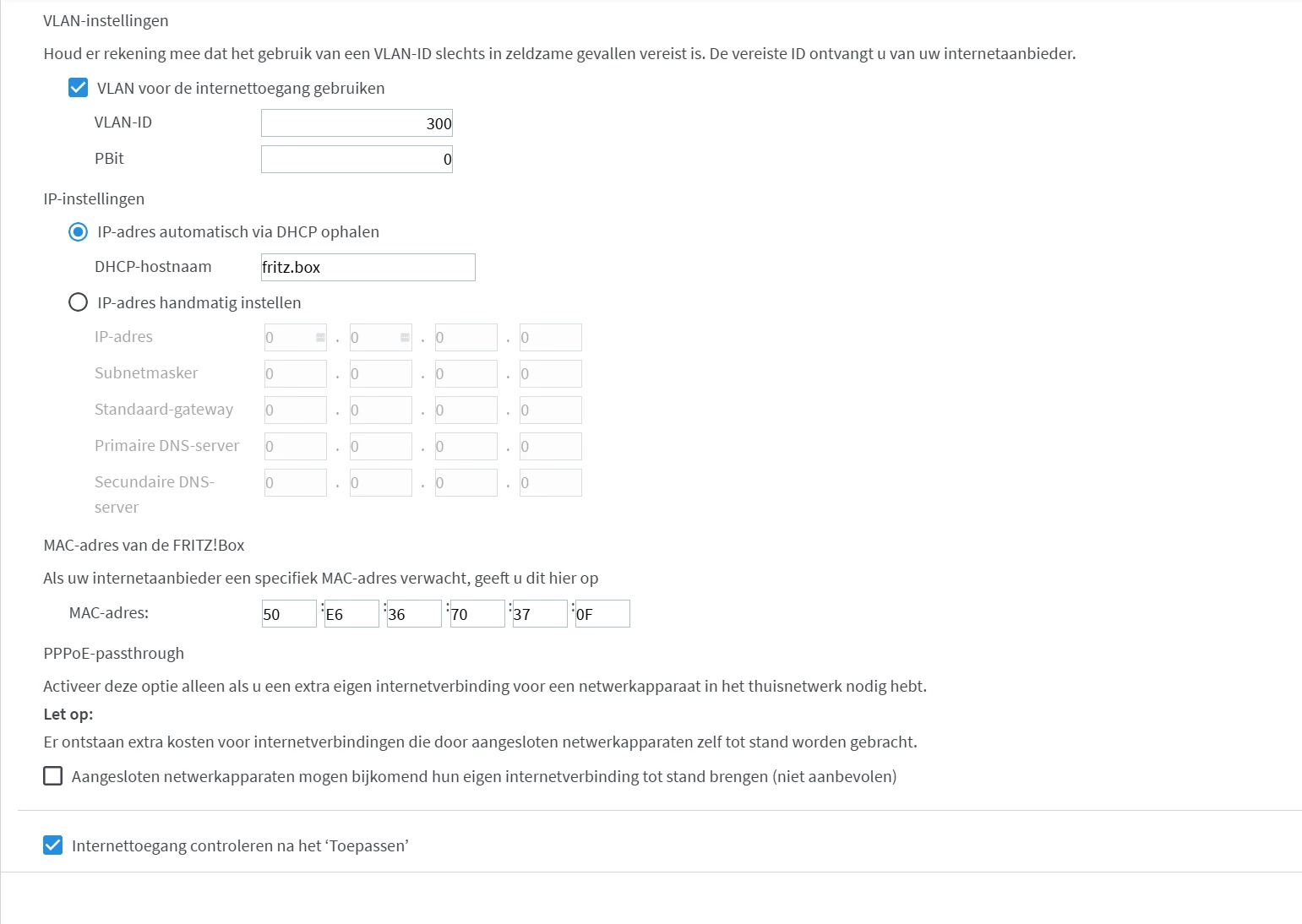

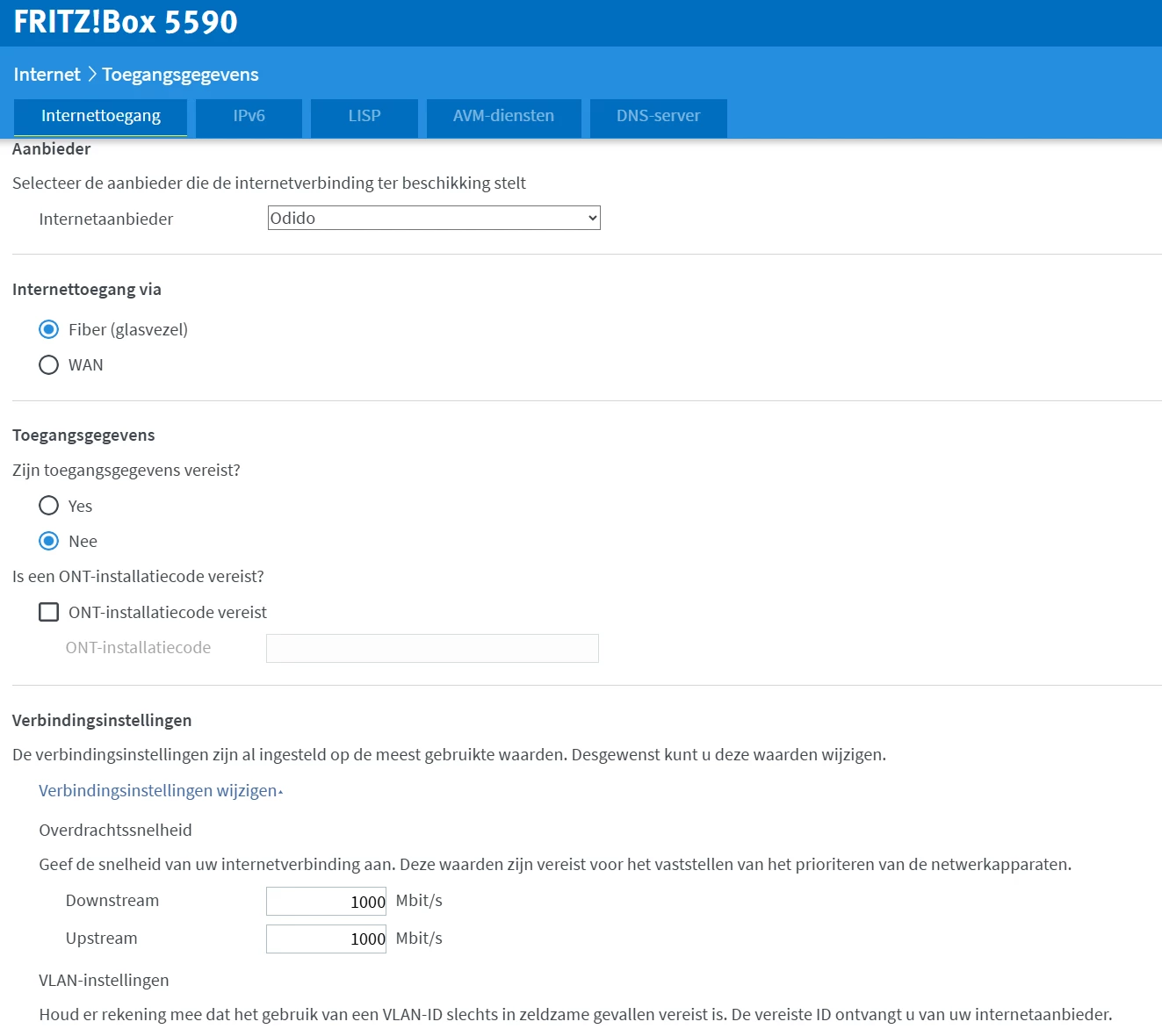

​@Tommie van Odido dank voor je bericht. Ik heb mijn modem aangesloten, helaas komt er geen verbinding tot stand. Is een ONT installatie code verplicht aan mijn kant?
Heb je het Odido profiel geselecteerd ​@Mygyll? Zie je die er niet tussenstaan dan moet je een firmware update uitvoeren. Of anders handmatig een profiel aanmaken en VLAN 300 selecteren. Kan je anders wat screenshots van je settings doorsturen? Aan onze kant staat nu alles goed.
