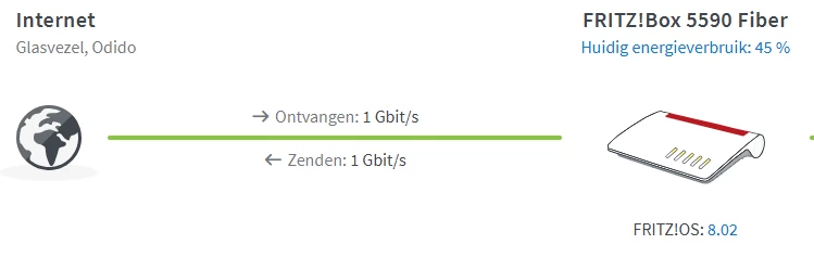

ik heb een 2gb aansluiting maar ik krijg maar 1gb ????? zie foto
  • feb. 12, 2026 11:31 a.m. UTC
Kon je in de Fritzbox bij lijninformatie niet ergens aangeven wat de maximale snelheid is?
Staat dat misschien nog op 1Gbps?
Ik geloof bij Account informatie / Internet Connectie. Die zou e.v. op 999 kunnen staan (wat 999Mbps is).
  • feb. 12, 2026 11:45 a.m. UTC
Is gelukt bedankt ston nog op 1gb  verzet naar 2gb 👍
