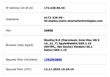

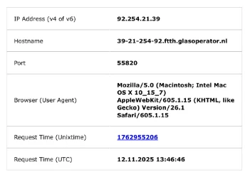

  • nov. 12, 2025 1:59 p.m. UTC
Hoi rvk01,
Voorheen heeft het altijd wel gewerkt en stond de privacydoorgifte ook netjes aan in de iCloud instellingen, als ik naar myip.com ga krijg ik de volgende gegevens te zien:
Hierna heb ik de privedoorgifte uitgezet in de instellingen en kreeg ik de volgende gegevens:
Wat dus als het goed is een Odido adres zou moeten zijn. Hierna geprobeerd in te loggen in de F1 app met dezelfde foutmelding als resultaat. iPad voor de zekerheid opnieuw opgestart maar ook geen ander resultaat.
  • nov. 12, 2025 2:07 p.m. UTC
Maar dan klopt dat antwoord van F1 helpdesk toch niet?
Als zij jou aangeven dat ze jouw stream niet tot stand komt omdat je met VPN IP wordt herkend, dan zien zij dat 172.226.96.44 adres en hebben ze gelijk. Maar als je daarna verbind met een Odido eigen adres 92.254.21.39 adres en je krijgt dezelfde foutmelding, dan is het dus geen VPN ip adres.
Ze hebben gewoon een ander probleem met jouw account wat ze niet zien en geven daarom de schuld liever aan jouw VPN leverancier Apple en jouw provider Odido.

  • nov. 16, 2025 9:24 p.m. UTC
Het probleem ligt dus echt bij glasvezel van Odido ondanks wat er gesuggereerd wordt
Of het probleem ligt bij F1TV die een hele range IP adressen van Odido geblokkeerd heeft.
Zit je in diezelfde 92.254.21.x range?
(Te zien met myip.nl)

Niet als F1TV degene is die de boel blokkeert omdat ze denken dat de lijn van Odido een VPN betreft. Dan is hun database met VPN nummers niet actueel.

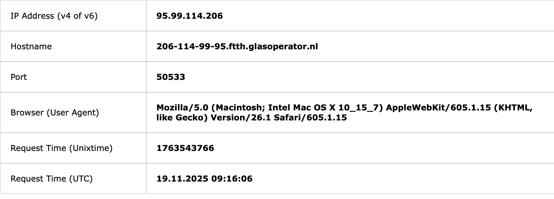

  • nov. 19, 2025 10:33 a.m. UTC
Ik heb van twee telefoons en een iPad de IP adressen bekeken. Allemaal hebben ze
95.99.114.206
als IP adres.
  • nov. 19, 2025 10:35 a.m. UTC
95.99.114.206
als IP adres.
Er staat ook nergens privacy aan.
heb net ook nog een andere laptop gecheckt en k deze heeft hetzelfde IP adres
  • nov. 19, 2025 11:00 a.m. UTC
Dan is het raar dat die het niet doen. Maar dan lijkt het dus niet aan de internetverbinding te liggen want dan zou het bij alle apparaten moeten zijn.
