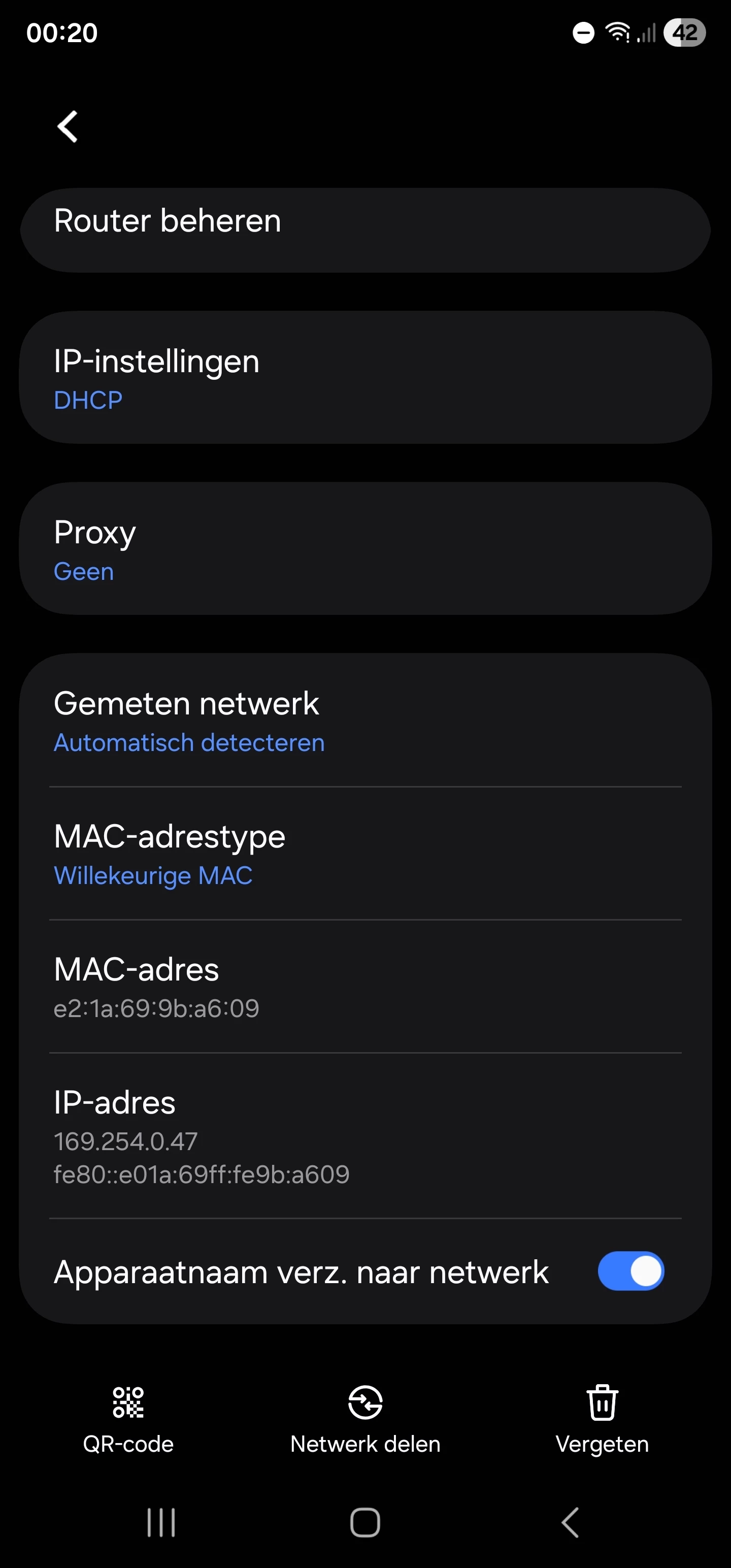

  • dec. 20, 2025 11:54 p.m. UTC
Dit is wat ik krijg als ik op me telefoon verbinding maak met alleen het internet kabel aangesloten op het blauwe aansluiting op de modem.

  • dec. 21, 2025 1:00 a.m. UTC
Kun je wel 1 computer of laptop bekabeld aansluiten op LAN 1 (als enig apparaat). Wifi zou ook nog andere oorzaken kunnen hebben. Een bekabelde computer is dus handiger.
Als je nog steeds geen op krijgt kun je een vast ip instellen (gateway en dns zelfde als router, mast 255.255.255.0). Je kunt daarna op de router inloggen en kijken of dhcp server aanstaat.
Zelfs met een nieuwe router zou dit misgegaan kunnen zijn want de router krijgt ook instellingen uit de back-office (bv voor synchronisatie met mijn odido voor wifi e.d.). En als dat bij jouw account verkeerd staat zou het bij een nieuwe router verkeerd overgenomen kunnen worden.
Dus even lokaal inloggen en controleren.
  • dec. 21, 2025 10:00 a.m. UTC
Hallo,
Bedankt voor je reactie, laptop alleen krijgt ook geen ip DHCP server staat aan in de modem.
Ik heb nu op bijna alle apparaten een static ip ingesteld maar dat lijkt me gewoon niet de bedoeling.
