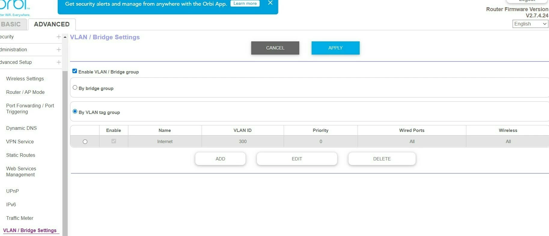

dec. 22, 2025 3:17 p.m. UTC
Hallo ​@patrickdigrande
Heb je glasvezel? Dan kun je de Orbi aansluiten op de ONT ipv de Zyxel. Je hoeft alleen dit toe te passen:
Indien je de Orbi achter de Zyxel wilt aansluiten, sluit de internetkabel dan aan op de WAN poort van de Orbi en kies voor operating mode Acces Point in de interface. Instellen van VLAN is niet nodig.

  • dec. 22, 2025 4:09 p.m. UTC
Ja hij zit direct op de ONT. Ik heb hetgeen in jouw screenshot staat al toegepast, maar dat geeft bij mij geen succes.
  • dec. 22, 2025 4:24 p.m. UTC
​@patrickdigrande
Kan je eens een fabrieksreset van de Orbi uitvoeren en bovenstaande opnieuw toepassen?
  • dec. 23, 2025 9:18 p.m. UTC
Yes, dat heeft geholpen, bedankt! Het nieuwe draadloze netwerk is wel wat instabiel (wifi valt af en toe weg en dan moet ik opnieuw het netwerk selecteren). Nog tips om dat op te lossen?

  • jul. 1, 2026 6:19 p.m. UTC
Hallo ​@PL105
Kun je eens een foto delen van de toegepaste instellingen? En verkrijgt de router een IP via DHCP?
