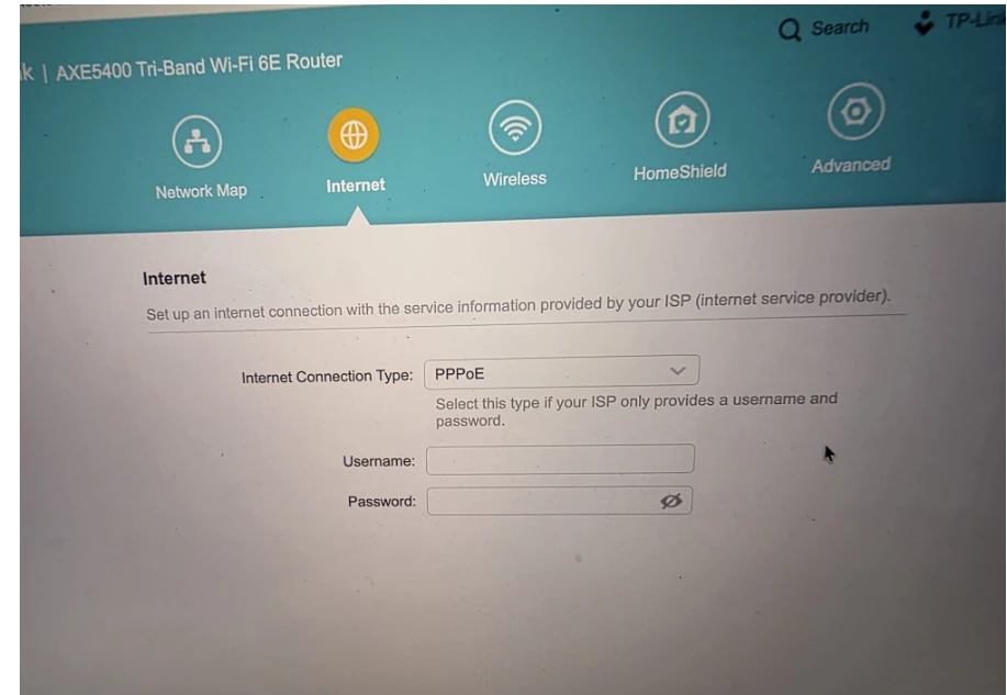

Hoi allemaal,
Ik heb Odido glasvezel 1 Gbps en wil graag mijn eigen router (TP-Link AXE5400 Tri-Band Wi-Fi 6E) rechtstreeks gebruiken — dus zonder het Odido modem ertussen.
Ik heb de router ingesteld op PPPoE (zie screenshot), maar de verbinding wordt niet opgepakt. Ik krijg geen internetverbinding, ondanks dat ik verschillende instellingen heb geprobeerd.
De klantenservice van Odido verwees me door naar dit forum voor verdere hulp of ervaringen van anderen.
Heeft iemand dit eerder gedaan of weet iemand welke exacte instellingen ik nodig heb (zoals de juiste PPPoE gebruikersnaam/wachtwoord of VLAN-instellingen voor Odido glasvezel)?
Alle tips of werkende configuraties zijn welkom! 🙏
Alvast bedankt,
Michiel
Beste antwoord door Michiel91
Gaat het om een consumenten abo? (geen zakelijk abo) Dan moet je geen PPPoE instellen maar gewoon DHCP. Daarna moet je VLAN 300 opgeven en zou alles moeten werken.
Heel fijn, dankjewel voor de tip. Er was gisteravond iemand langsgekomen die dit heeft ingesteld, maar het was helaas niet gelukt. Ik ga hiermee aan de slag en houd je op de hoogte.
