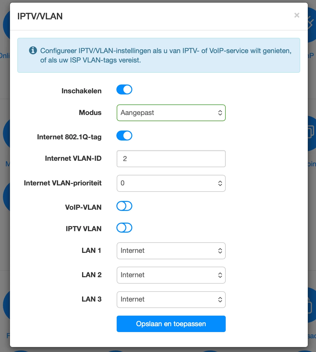

Beste,
Binnenkort krijg ik glasvezel en nu wil ik graag mijn eigen Cudy WR11000 router blijven gebruiken.
Nu zag ik in een ander topic dat ik dan in mijn router het volgende moet instellen:
Bij LAN-IPTV VID 300.
Nu zie ik in mijn router de volgende instellingen staan (zie screenshot)
Moet ik dan bij IPTV VLAN ID 300 invullen, alles herstarten en dan ben ik klaar?
Alvast bedankt.

Beste,
Alvast bedankt.
Heb hier ook nog een instelling gevonden, zo te zien moet ik 300 hier invullen bij Internet VLAN-ID en niet bij IPTV VLAN.

Hallo ​@XOtv2
Mocht je geen telefonie nemen dan moet je ook internet 802.1Q-tag aanzetten bij rechtstreeks aansluiten op de ONT volgens mij.
  • feb. 17, 2026 2:09 p.m. UTC
Hallo ​@XOtv2
Oh, dus dan toch bij allebei 300 invullen bij 802.1Q-tag en IPTV VLAN.
Ik krijg alleen glasvezel en telefoon.
  • feb. 17, 2026 2:11 p.m. UTC
​@XOtv2
IPTV VLAN kan je leeg laten omdat IPTV over VLAN 300 gaat. De mediabox werkt dan gewoon via een internet poort.
