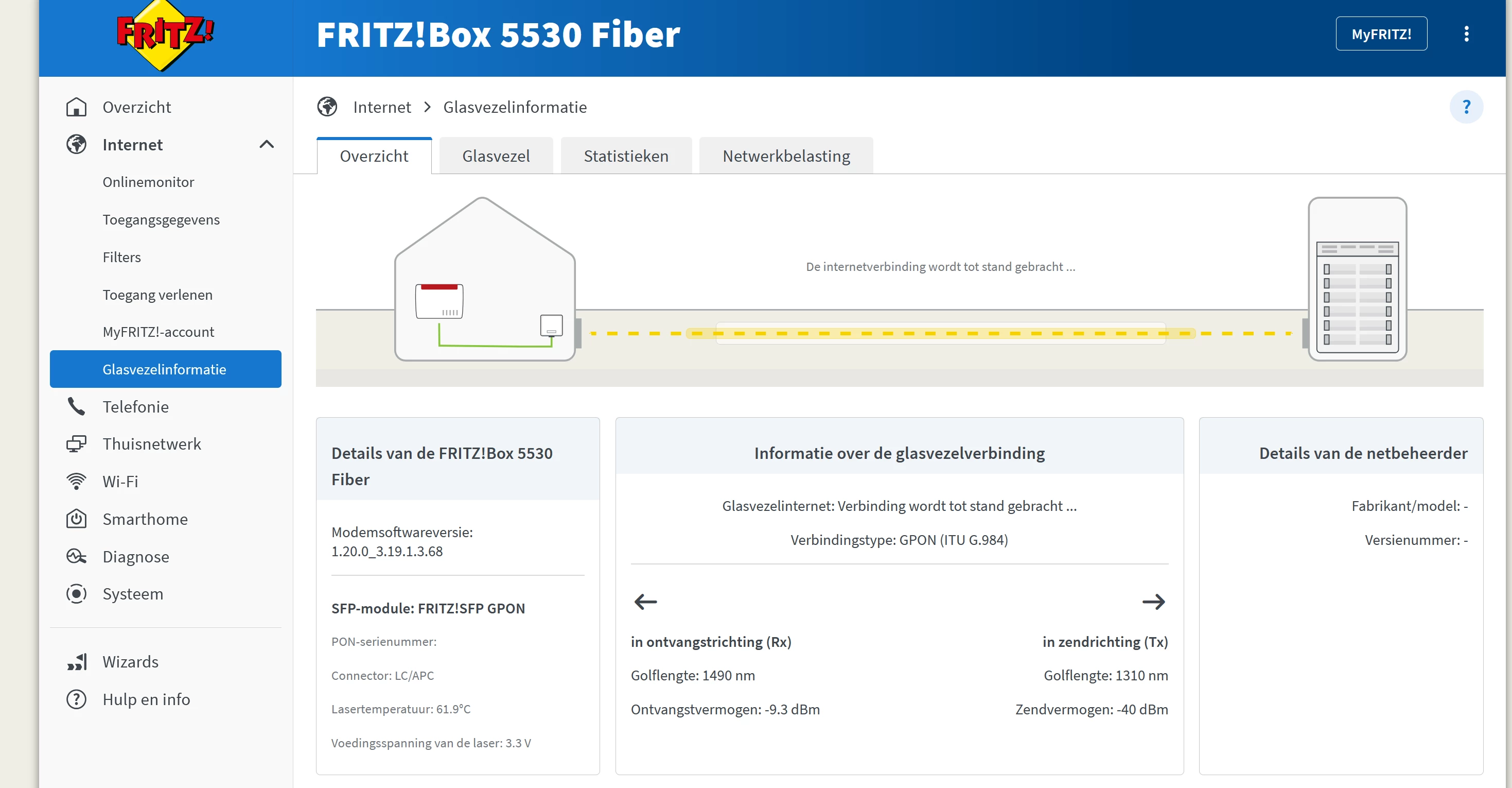

Beste Odido Community,
Ik wil graag mijn eigen modem de Fritzbox 5530 gebruiken en heb dan ook telefonisch het modem id nummer doorgegeven alleen kan de verbinding niet tot stand gebracht worden zie afbeelding. Wat ik denk dat het probleem is dat de Odido klantenservice het modem id niet goed heeft geregistreerd zou iemand van de moderators dit kunnen controleren ik heb het modem id in mijn prive profiel gedeelte gedeeld. Ik heb het volgende eerdere vergelijkbare topic gebruikt om het 1 en ander uit te sluiten.

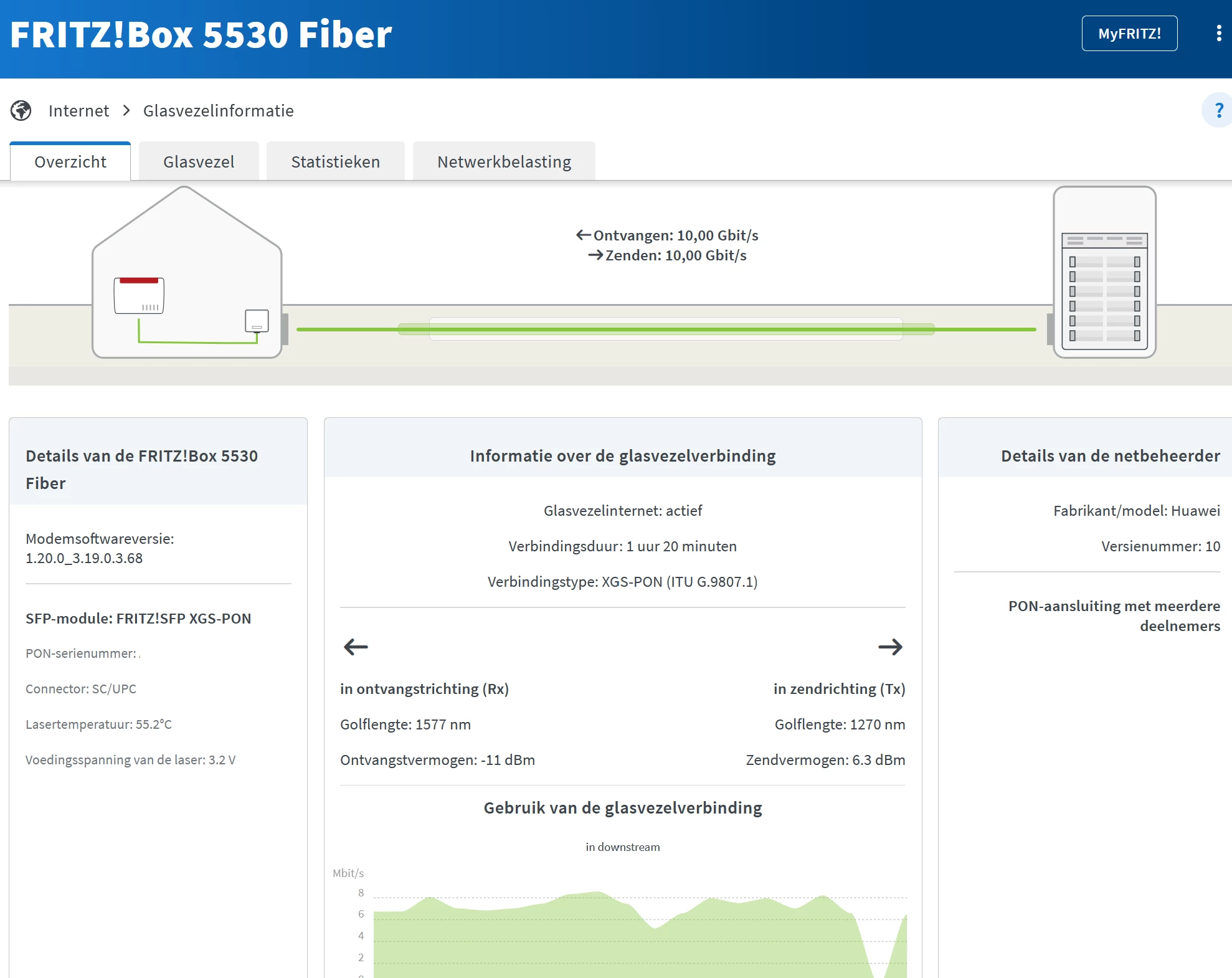

In je eerdere foto zag ik XGSPON staan en in deze GPON. Wat voor een soort aansluiting heb je nu? Je kan zien aan de ONT die je van Odido gekregen hebt of je GPON of XGSPON hebt, deel anders een foto als je het niet weet.
Zorg dat je de juiste patckabel en SFP module gebruikt, kies ook Odido als ISP.

Beste ​@Waqqas Ik heb GPON aansluiting de laatste screenshot is uit mijn eigen fritzbox omgeving en heb dan ook van Odido de Zyxel T-56 ontvangen.
De 1ste foto was uit het andere vermelde topic genomen om aan te geven welke dat die blijft steken bij het aanmelden. Mijn plan is dan dat wanneer hij weer naar de standaard Huawei HN8010Ts-20 XGS-Pon terminal is gezet om de Fritzbox GPON PLOAM spoof te uitvoeren.

​@Waqqas Oke dus volgens u heb ik een XGSPON aansluiting toen ik de fritzbox aan heb gesloten gaf die namelijk GPON aan ik had er eerst namelijk een AON SPF module in zitten. En omdat het Zyxel modem G.PON in de specificatie heeft staan ging ik er vanuit dat het GPON was en ONT gewoon beide kon.
  • okt. 13, 2025 11:53 a.m. UTC
De Zyxel wordt door Odido niet gebruikt als modem maar alleen als router. Daar wordt dus alleen de WAN aansluiting gebruikt in combinatie met een ONT. Dus wat de gegevens van die Zyxel zeggen is niet zo van belang. Jouw ONT is dus XGS-PON dus je glasvezel aansluiting is dan ook XGS-PON. Wil je die ONT vervangen dan moet je dus een XGS-PON SFP module hebben in je Fritzbox. Ik neem aan dat al die Fritzbox 5530 Fiber’s wel XGS-PON SFP aan kunnen.

De Huawei ONT die jij hebt werkt alleen op een XGSPON aansluiting, niet op een GPON aansluiting. Op de achterkant van de ONT staat ook XGSPON terminal.
Zorg voor de juiste SFP module en patckabel.

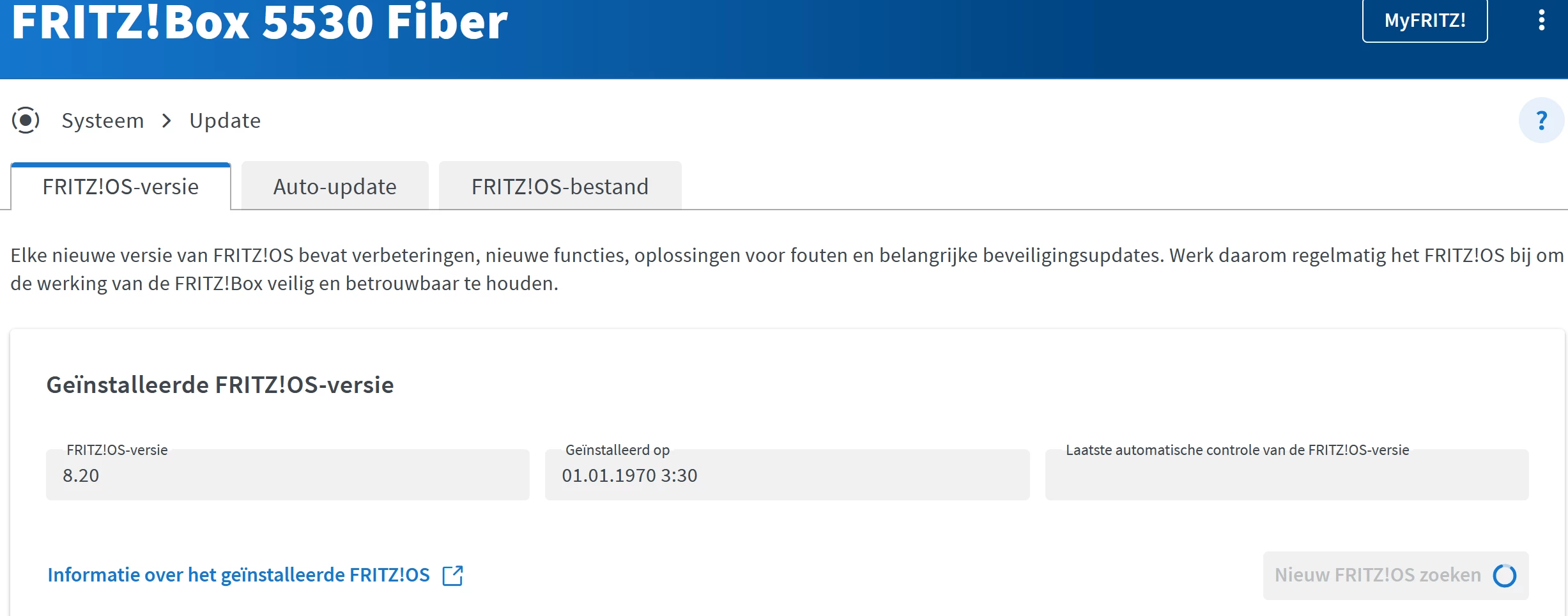

​@Waqqas als ik in mijn Fritzbox naar fritz.box/support.lua ga staat hij er nog wel gewoon bij ik heb FRITZ OS versie 8.20.

​@Tommie van Odido Ik heb de verkeerde SFP module aangesloten ik dacht dat het een GPON aansluiting was in plaats van XGS-PON dus u mag het Fritzbox modem id laten staan. En ik zal het u morgen avond/woensdag laten weten als ik de juiste module heb ontvangen en deze heb geïnstalleerd.

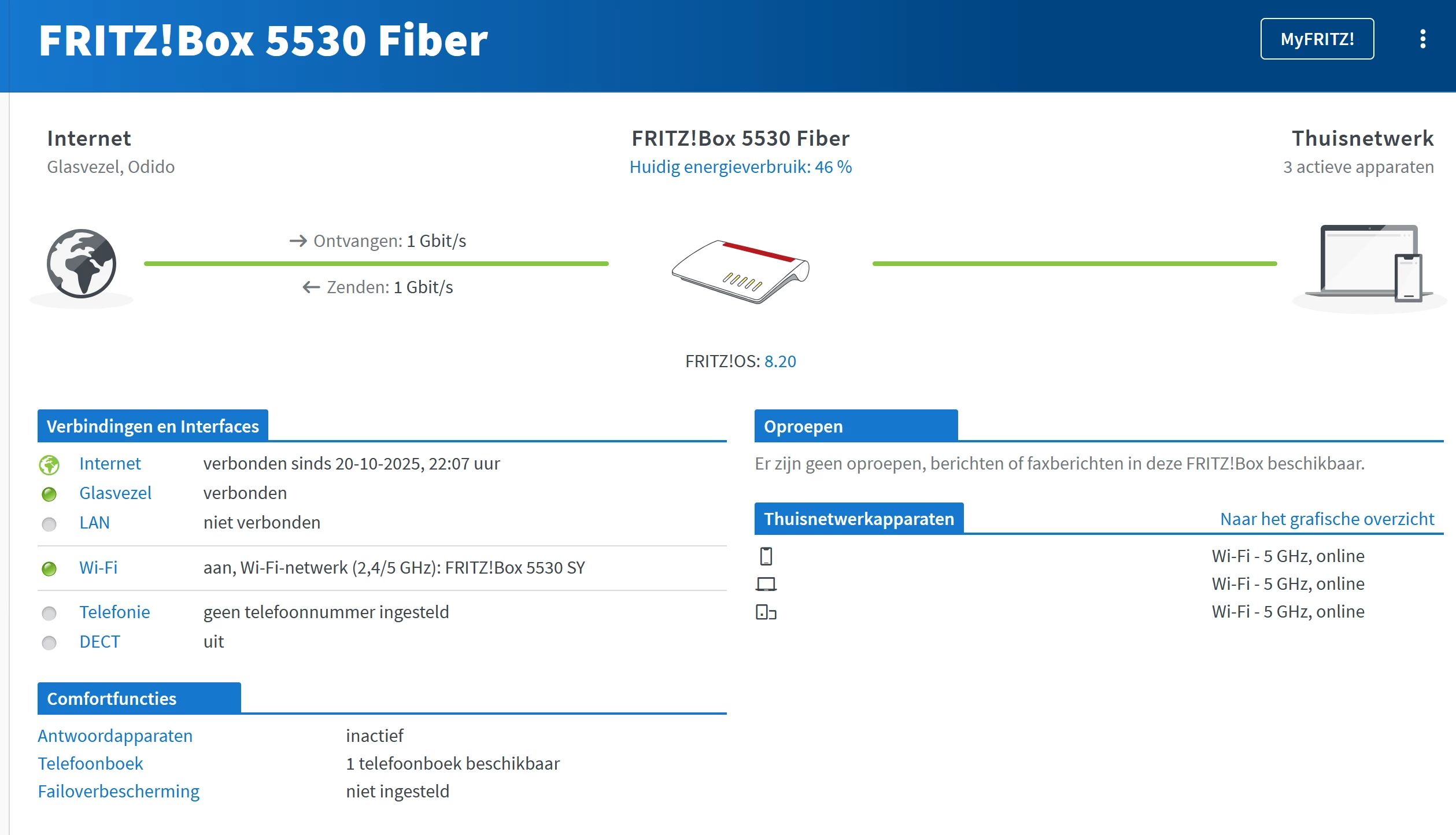

Allen bedankt voor de hulp ik heb de Fritzbox SPF module gewisseld nu wel de juiste XGS-PON en de Fritzbox werd direct aangemeld en de verbinding werkt top 😀.
