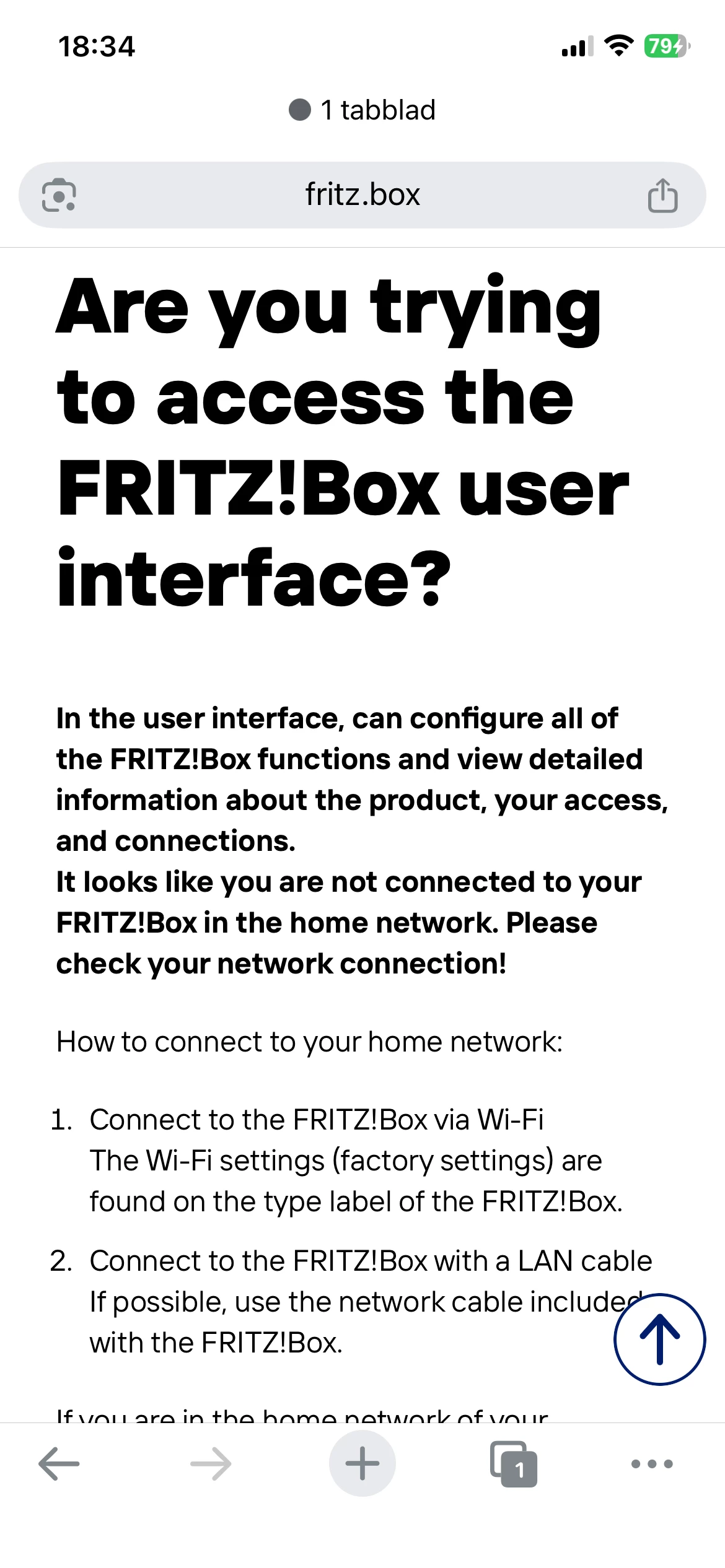

Hi, ik heb G-PON internet en wil graag mijn eigen modem gebruiken. Ik heb een FRITZ!Box 5590 aangeschaft met een G-PON SFP-module zodat ik hem direct op de glasvezel kan aansluiten.
Ik heb al gebeld met de klantenservice om het modem ID door te geven en vervolgens een week later een email gestuurd met het modem ID naar internet.service@odido.nl. Dit is ondertussen 4 weken geleden..
Duurt het activeren van een modem bij Odido altijd zo lang? Of doe ik iets verkeerd?
Ik zie alleen deze pagina, verder niet waar ik het pon nummer kan invoeren.
  • September 16, 2026
Hallo ​@robwarre
Is de Fritzbox wel aangesloten en ben je ermee verbonden? Open de pagina terwijl je met de Fritzbox verbonden bent.
Dat heb ik gedaan. Maar op de foto kun je zien dat de bewuste melding er niet bij staat. Heel raar.
Ik heb verder prima internet meer geen glasvezel.
