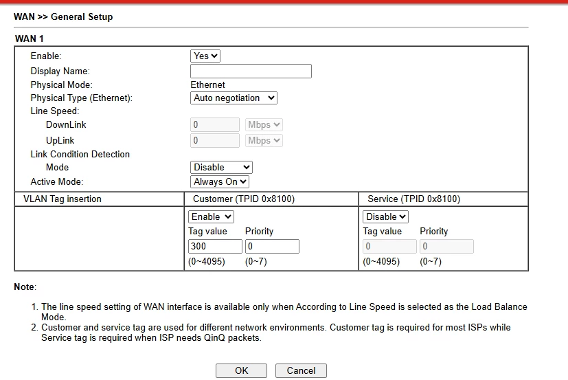

Heb je de VLAN 300 op de goede plaats ingesteld?
Navigeer in het menu van de DrayTek naar “WAN >> General Setup >> WAN 1”.
Zet de VLAN Tag insertion onder het kopje “Customer” op Enable om
vervolgens Tag value 300 op te geven. De Priority kan op 0 blijven staan.

  • sep. 26, 2025 4:26 p.m. UTC
Die heb ik inderdaad ingevuld, en onder internet access dynamic ip ingevuld.

Hallo ​@robinc123
Deel anders eens een screenshot van de pagina met de VLAN instellingen en test je hem aangesloten op de Huawei?

VLAN moet ook alleen op 1 plaatst opgegeven worden (zoals ik aangegeven had). Zou moeten werken (zolang je de enabled wel goed hebt gezet 😉)

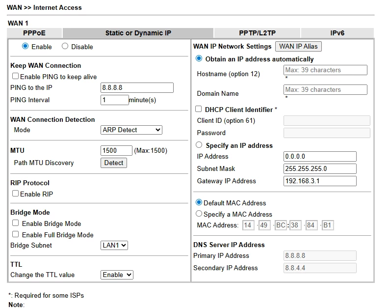

Excuses voor mijn late reactie, met deze instellingen werkt het niet:
Op dit moment heb ik de draytek achter de zyxel hangen, en heb ik het tweede screenshop op specify an ip address staan, en heb ik wel internet.
