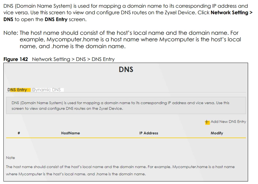

  • mrt. 1, 2026 3:18 p.m. UTC
Staat die optie niet onder Network Setting > DNS > DNS Entry ?
Screenshot afkomstig uit de officiële Zyxel manual.
Het kan overigens zijn dat deze mogelijkheid inmiddels is verwijderd.

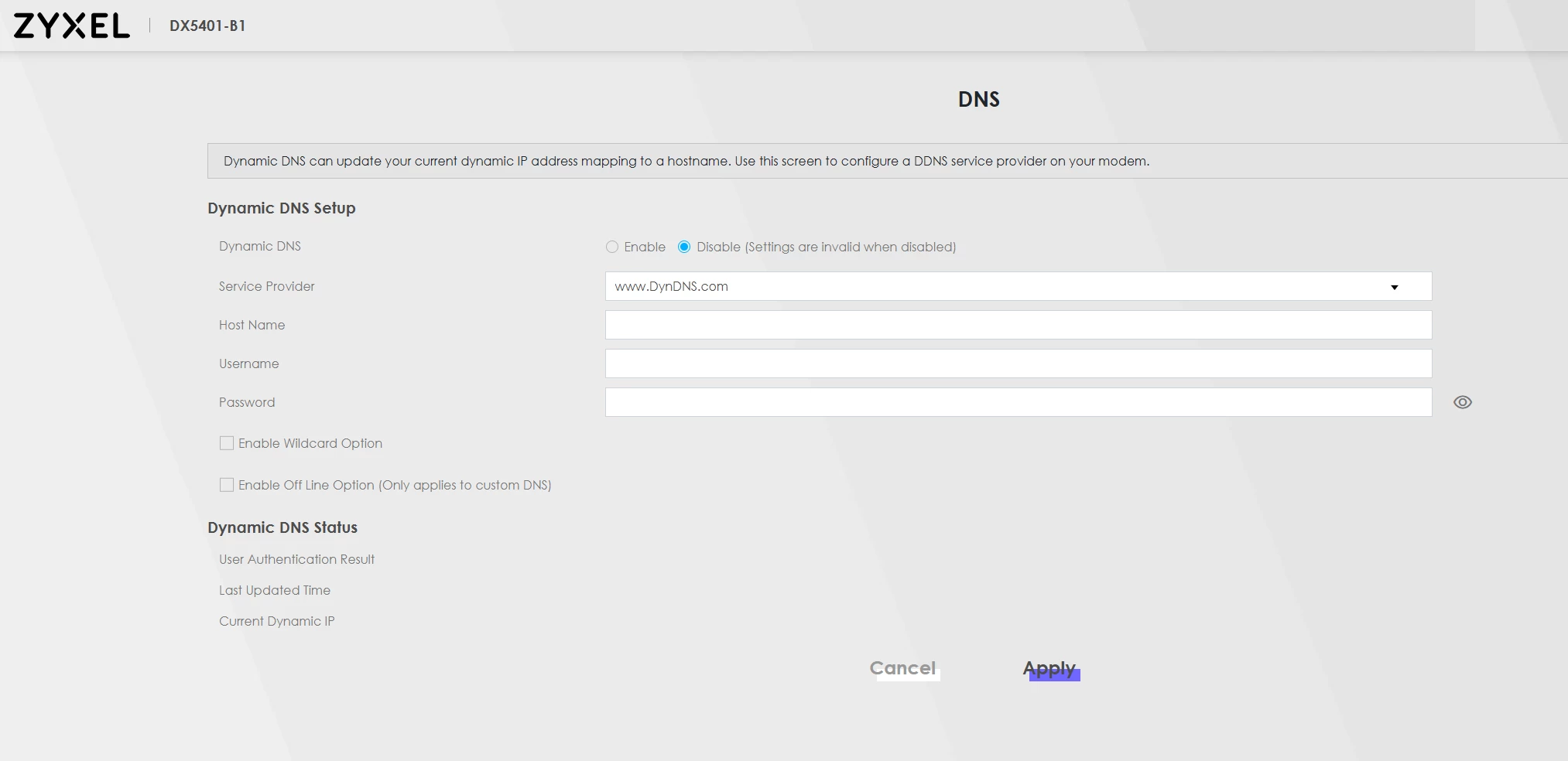

  • mrt. 1, 2026 4:19 p.m. UTC
Daar zie ik dus alleen het volgende staan. Het ziet er inderdaad naar uit dat ze hem verwijderd hebben...

  • mrt. 1, 2026 5:22 p.m. UTC
De enige manieren om dit nog enigszins aan de praat te krijgen zijn:
  • Zelf iets draaien zoals een Pi-Hole, AdGuard Home of een ander soort DNS Recursor en hier handmatig de hosts aan te passen
    Het is dan wel de bedoeling dat je alle cliënts qua DNS Server wijst naar de betreffende machine die Pi-hole, AdGuard Home of andere soort DNS Recursor draait.
OF
  • Om onder Windows - als Administrator - het bestand c:\windows\system32\drivers\etc\hosts te voorzien van deze verwijzingen. Onder Linux kan dit middels bestand /etc/hosts.
    Dit moet dan wel op iedere cliënt handmatig worden ingesteld.
OF
  • Een domeinnaam registreren, en via de DNS Manager ervoor zorgen dat iedere host.domein.ext verwijst naar diens eigen IPv4/IPv6 adres in je netwerk.
OF
  • Een vervanger kopen voor de Zyxel die T-Mobile verstrekt, deze ervoor in de plaats zetten zodat je niet opgezadeld zit met een router met allerlei beperkingen.

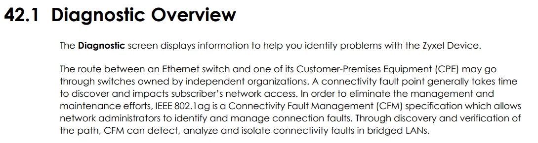

Het Diagnostisch scherm toont informatie om u te helpen problemen met het Zyxel-apparaat te identificeren.
De route tussen een Ethernet-switch en een van zijn Customer-Premises Equipment (CPE) kan via switches lopen die eigendom zijn van onafhankelijke organisaties. Een storing in de verbinding kost doorgaans tijd om te ontdekken en heeft invloed op de netwerktoegang van de abonnee. Om de beheer- en onderhoudsinspanningen te verminderen, is IEEE 802.1ag een specificatie voor Connectivity Fault Management (CFM) waarmee netwerkbeheerders verbindingsfouten kunnen identificeren en beheren. Door het pad te ontdekken en te verifiëren, kan CFM verbindingsfouten in gebrugde LAN’s detecteren, analyseren en isoleren.
Het toont de configuratie, en gebruikt diezelfde configuratie voor het uitvoeren van traceroute die via die pagina kan worden uitgevoerd.
Die pagina heeft sowieso nooit een mogelijkheid geboden om hostnamen te laten verwijzen naar interne IP Adressen - zoals het eigenlijk heet.
Eigenlijk is hier geen sprake van A of AAAA Records. Records stel je in bij een DNS Server horende bij een domein, net als MX, TXT, TLSA, PTR records. Dit is eigenlijk niets meer of minder dan gewoon wat verwijzingen instellen wat je in feite ook kunt met eerdergenoemde mogelijkheden.

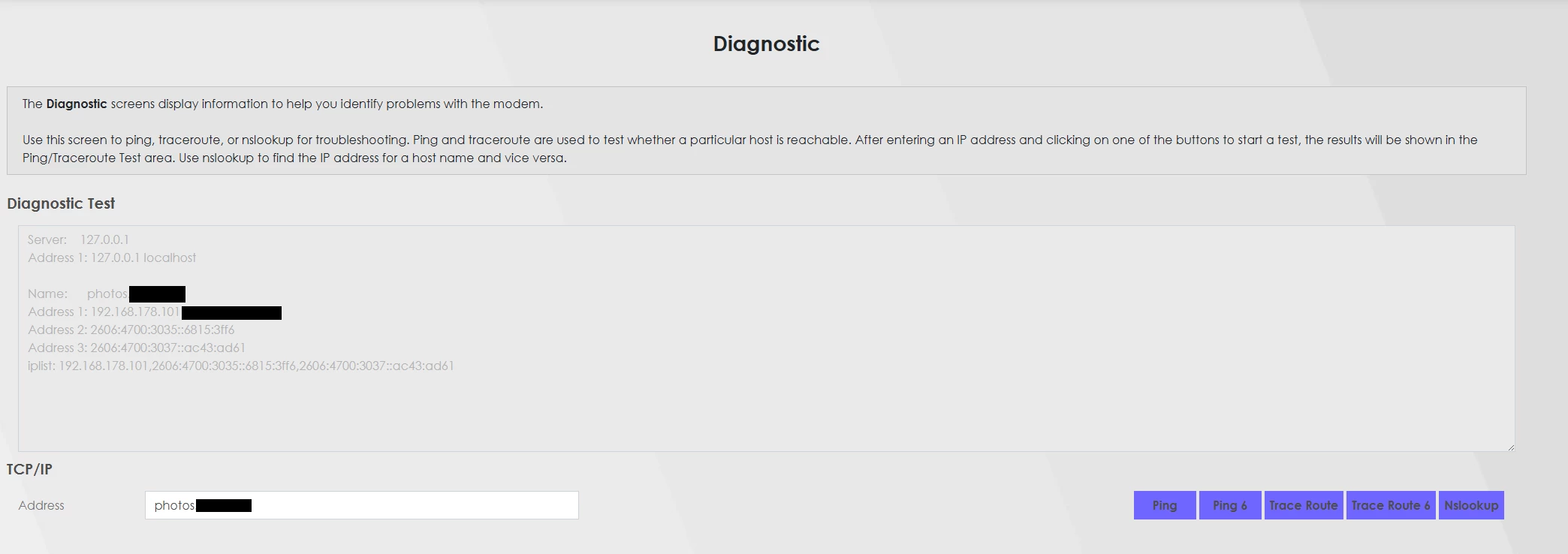

  • mrt. 1, 2026 7:15 p.m. UTC
Ik bedoel die IPv6 adressen die in de startpost staan. Dat zijn IPv6 adressen van de oorspronkelijke photo.xx domein naam. Die staan bij een provider in de DNS records voor die hostnaam. Volgens mij is dat namelijk het resultaat van de knop nslookup (omdat de layout ook lijkt op een nslookup layout met eerst dns-server en vervolgens resultaat van hostnaam).
Maar zonder precies te weten wat daar nou staat als hostnaam heeft het weinig zin om dat verder uit te zoeken. Gewoon router resetten en een van de andere opties kiezen.
  • mrt. 1, 2026 7:51 p.m. UTC
Oh verrek, het is voor mij alweer een jaar of 4 geleden dat ik dat modem even een keer getest/gebruikt heb.
Server: 127.0.0.1
Address 1: 127.0.0.1 localhost
Address 1: 192.168.178.101 {a-z}
Address 2: 2606:4700:3035::6815:3ff6
Address 3: 2606:4700:3037::ac43:ad61
iplist: 192.168.178.101,2606:4700:3035::6815:3ff6,2606:4700:3037::ac43:ad61
​@Nick40 Het domeinnaam is ondergebracht bij Cloudflare. Cloudflare geeft 4 IP-adressen. 2x IPv4, 2x IPv6. De website waar het niet om gaat, verwijst met die IPv6 adressen naar de CDN van Cloudflare. Maar qua IPv4 adres verwijst deze naar een lokaal IP adres.
Dat de router (modem) zowel IPv4 als IPv6 weergeeft is geen ramp. Volgens mij krijg je ook als je geen IPv6 hebt, gewoon IPv6 adressen terug als je in Windows (Opdrachtprompt), een nslookup doet naar bijvoorbeeld community.odido.nl

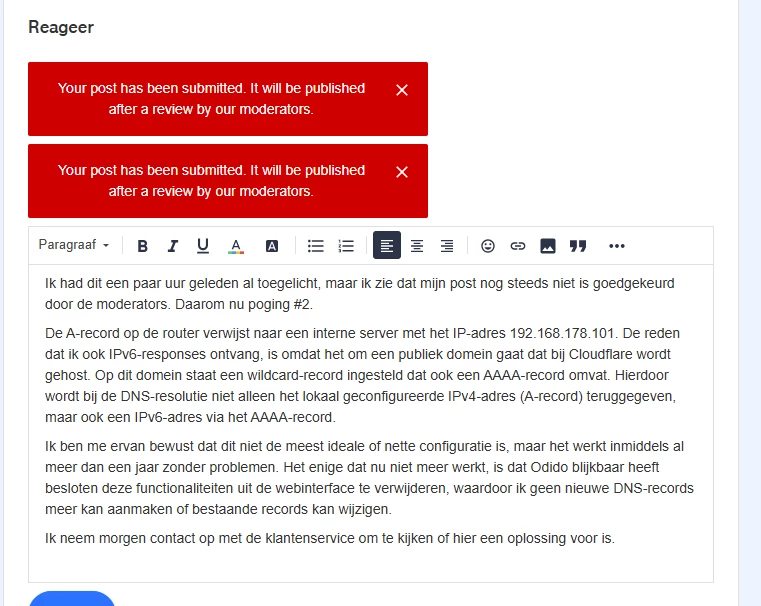

  • mrt. 1, 2026 9:15 p.m. UTC
Ik had dit een paar uur geleden al toegelicht, maar ik zie dat mijn post nog steeds niet is goedgekeurd door de moderators. Daarom nu poging #2.
De A-record op de router verwijst naar een interne server met het IP-adres 192.168.178.101. De reden dat ik ook IPv6-responses ontvang is omdat het om een publiek domein gaat dat bij Cloudflare wordt gehost. Op dit domein staat een wildcard-record ingesteld dat ook een AAAA-record omvat. Hierdoor wordt bij de DNS-resolutie niet alleen het lokaal geconfigureerde IPv4-adres teruggegeven, maar ook een IPv6-adres via het AAAA-record.
Ik ben me ervan bewust dat dit niet de meest ideale of nette configuratie is, maar het werkt inmiddels al meer dan een jaar zonder problemen. Het enige dat nu niet meer werkt, is dat Odido blijkbaar heeft besloten deze functionaliteiten uit de webinterface te verwijderen, waardoor ik geen nieuwe DNS-records meer kan aanmaken of bestaande records kan wijzigen.
Ik neem morgen contact op met de klantenservice om te kijken of hier een oplossing voor is.
