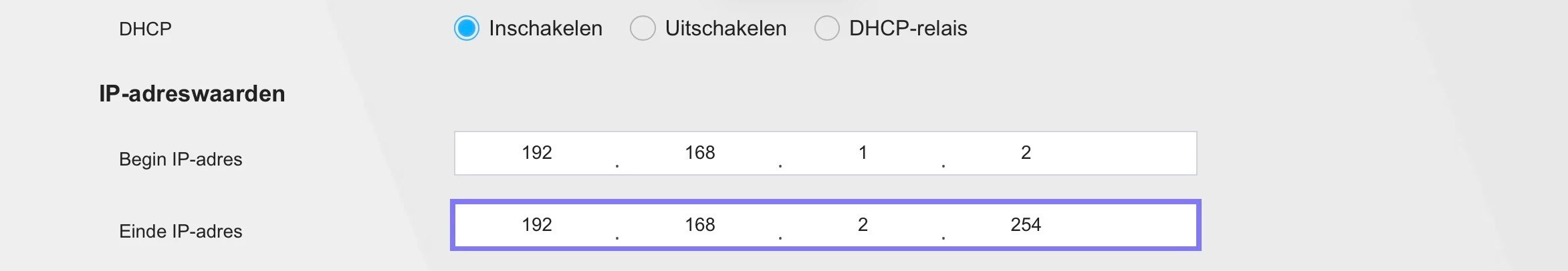

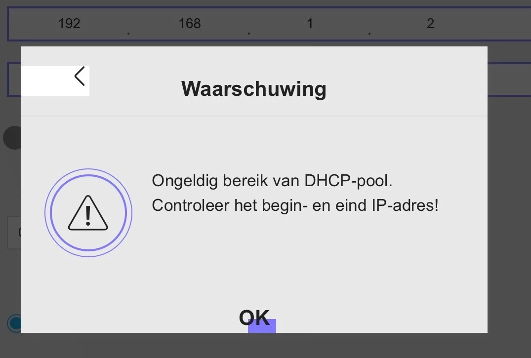

Hallo,
ik ben een nieuwe klant bij ODIDO en na de soepele installatie vandaag stuit ik toch op een probleem. Ik heb de Homeassistant een vast IP gegeven in mijn oude systeem en dat ook in de Tasmota devices gezet. Dat nummer zit in de 192.168.2.x serie en dat wil ik nu weer gebruiken om niet de Tasmota’s te hoeven herprogrammeren. Ik kan echter niet de range verbreden met 2.x in het modem. Weet iemand of ik iets over het hoofd zie?

  • aug. 26, 2026 9:28 a.m. UTC
