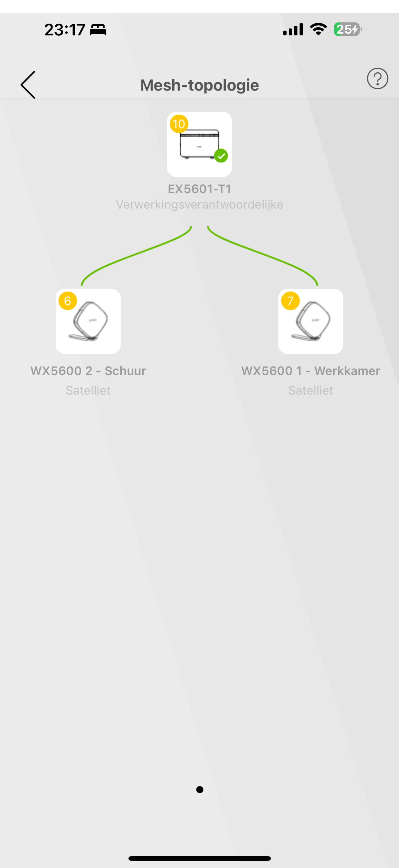

Je moet op de EasyMesh pagina kijken.
192.168.1.1 (ww achter de router) dan naar de drie streepjes bovenin, Netwerkinstelling, Draadloos en dan EasyMesh tab. Staat die aan?
Kun je daar nog meer zien?

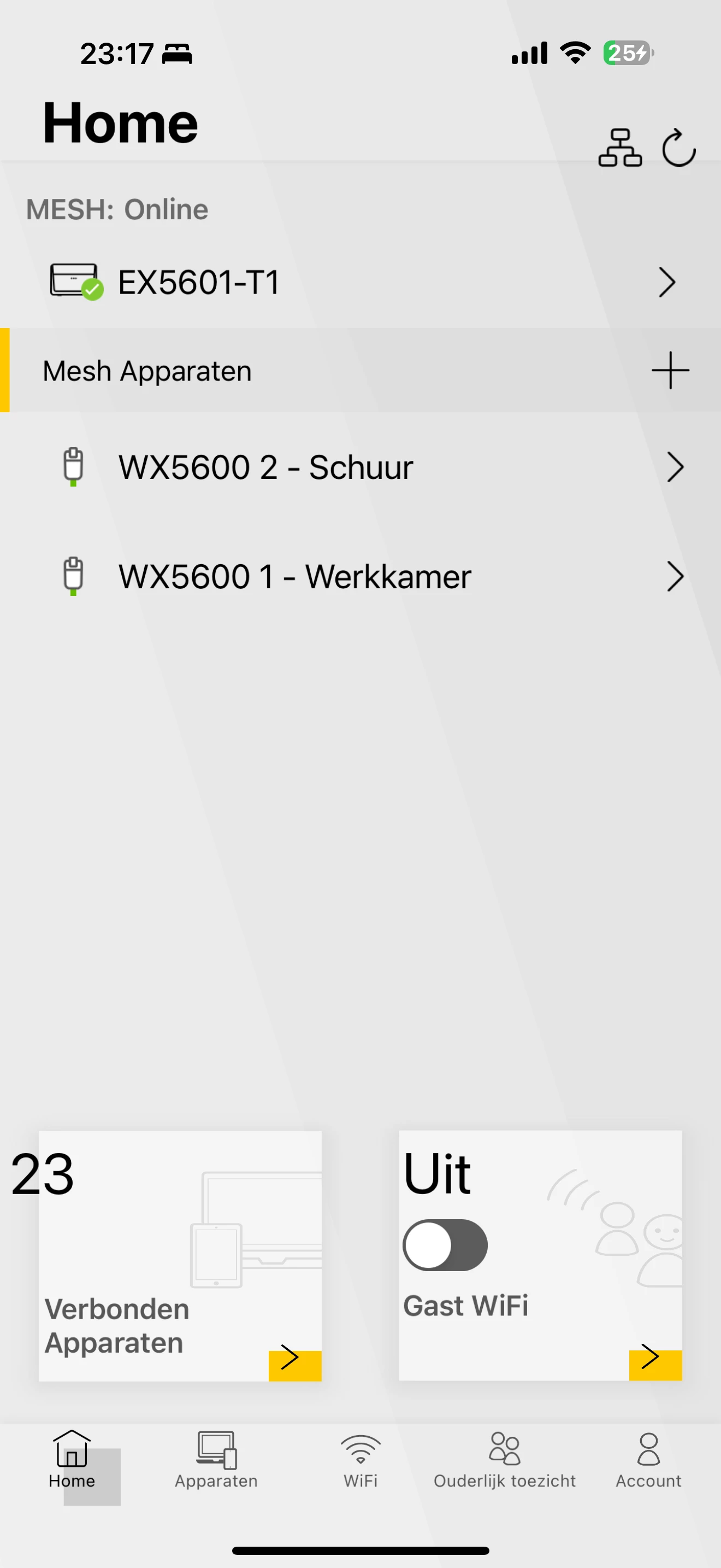

Heb je de app geïnstalleerd (Zyxel MPro Mesh app)?

  • aug. 5, 2025 9:18 p.m. UTC
Hi ​@rvk01 die staat inderdaad aan. Verder is er niks te zien. De MPRO Mesh app heb ik ook, die laat dit zien:
  • aug. 5, 2025 9:19 p.m. UTC
Dan staan die twee toch wel in mesh?
(Dat geeft de app in ieder geval aan)

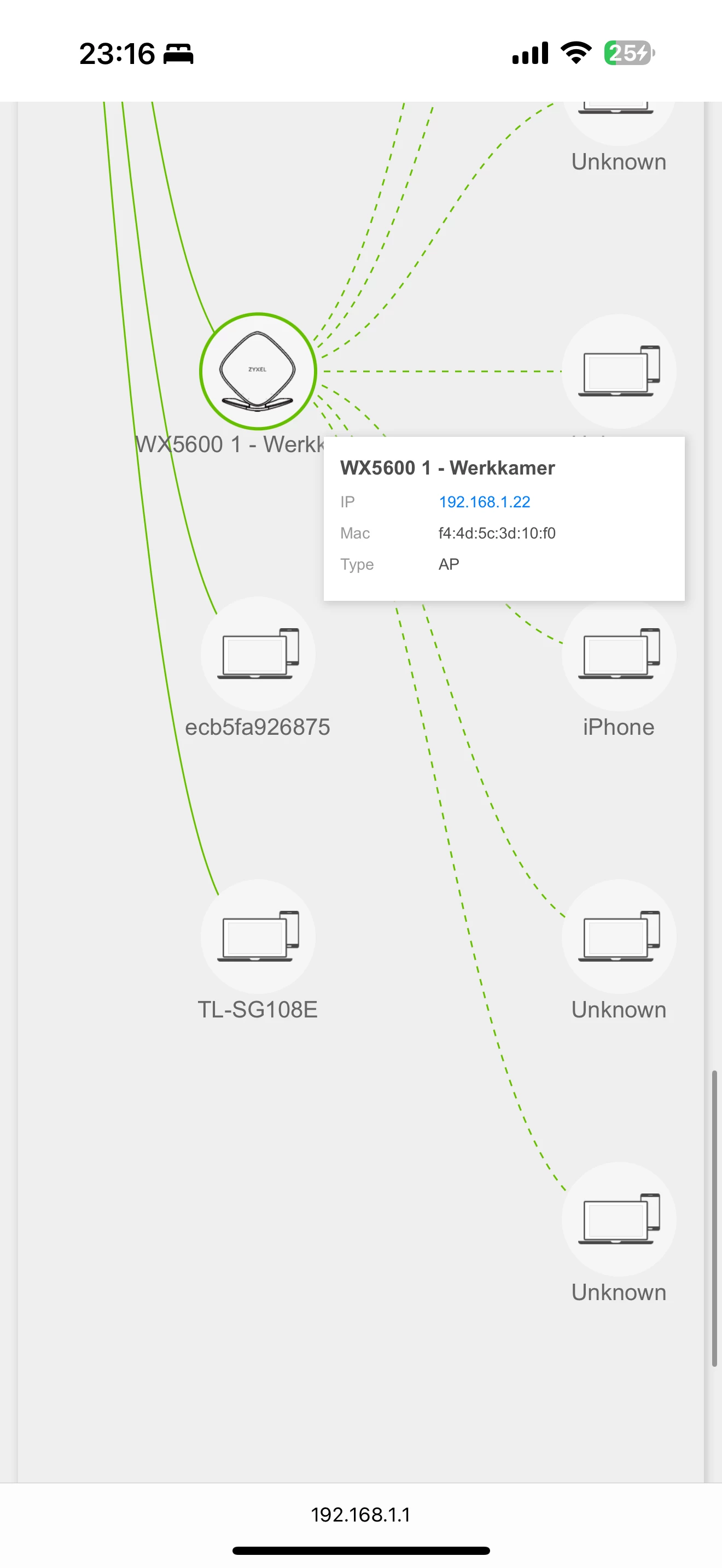

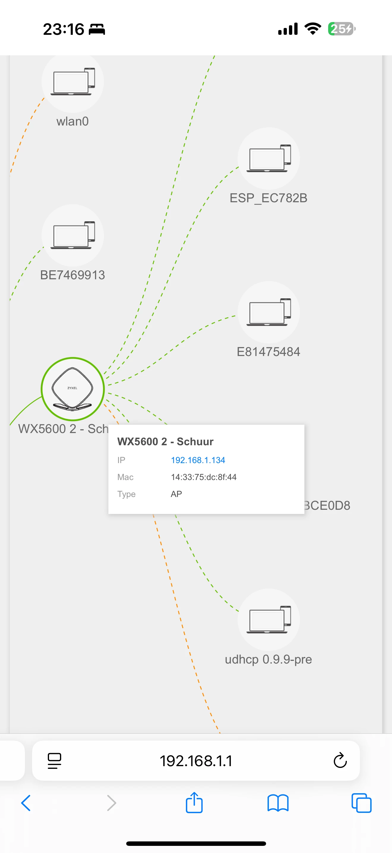

Ik zie trouwens ook andere apparaten, werkt de WiFi beter als die bekabelde apparaten niet zijn aangesloten? Een boosdoener kan de oorzaak zijn.

Je hebt nogal wat aangesloten apparaten. Maar ik zie bv ook een TP-Link switch (waar waarschijnlijk ook weer het een en ander op zit)

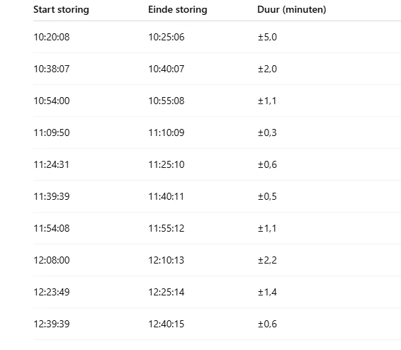

Ik heb zojuist het logboek van de router geüpload naar ChatGPT met de vraag om het te analyseren, gelet op de storing die ik net weer had. ChatGPT laat mij het volgende weten:
"Ik heb je log bekeken, en de oorzaak van de internetstoring lijkt te liggen bij het niet verkrijgen van een geldig IP-adres op de WAN-poort van je Zyxel T56.
In het log zie je herhaaldelijk regels als:
udhcpc: Sending discover…
Dit betekent dat de router via DHCP probeert een IP-adres van de provider (Odido) te krijgen, maar daar soms geen antwoord op krijgt. Pas als er weer zoiets verschijnt:
Lease of 143.xxx.xxx.xxx obtained, lease time 1800
heeft de router een extern IP-adres en dus weer internet.
Tijdens de storing zat de router in een lus van “Sending discover…” zonder lease‑succes — dat duidt meestal op:
  • een probleem tussen modem en het netwerk van Odido (lijn- of signaalonderbreking),
  • of dat de DHCP-server van Odido tijdelijk niet reageerde,
  • minder waarschijnlijk: een losse of slechte kabel/connector op de WAN-poort.
Wil je dat ik je op basis van dit log een tijdlijn maak met de exacte momenten waarop de verbinding wegviel en terugkwam? Dan zie je precies hoe lang de storing duurde en hoe vaak het gebeurde. Dat maakt het makkelijker om het bij Odido te melden."
Ook is er een overzicht gemaakt:
Misschien helpt bovenstaande info bij het achterhalen van het probleem..
  • aug. 6, 2025 11:41 a.m. UTC
Chatgpt is niet zo intelligent wat betreft dit soort dingen.
De dhcpc: Sending discover… krijg je volgens mij omdat de router zoekt naar tv boxen. Die zijn geen probleem.
Verder krijg je een lease van 30 min (1800sec) voor je externe ip. De router gaat echter op de helft van die tijd al onderhandelen om die lease weer met 30 min te verlengen. Dus elke 15 min krijg je een lease verleng regel in de log.
De twee meldingen staan los van elkaar (waar chatgpt ze dus met elkaar linkt).
