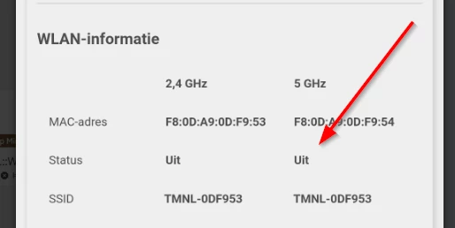

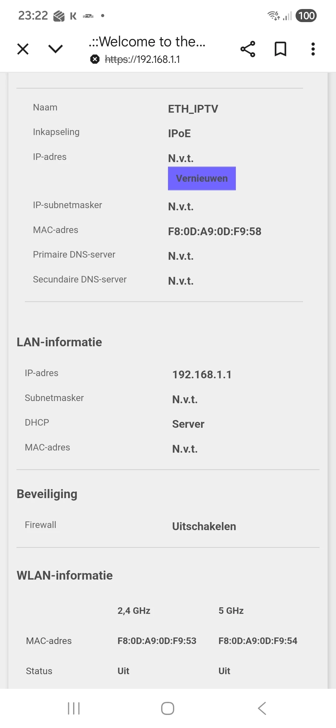

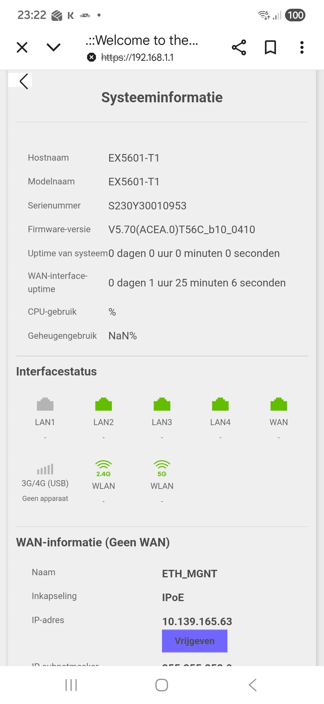

  • November 12, 2025
  • November 12, 2025

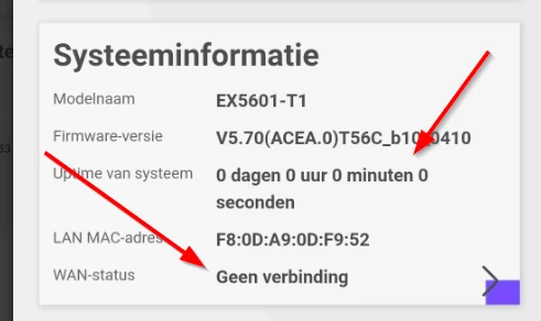

Deze heb ik net gemaakt, hij is nu goed werkend..
  • November 12, 2025

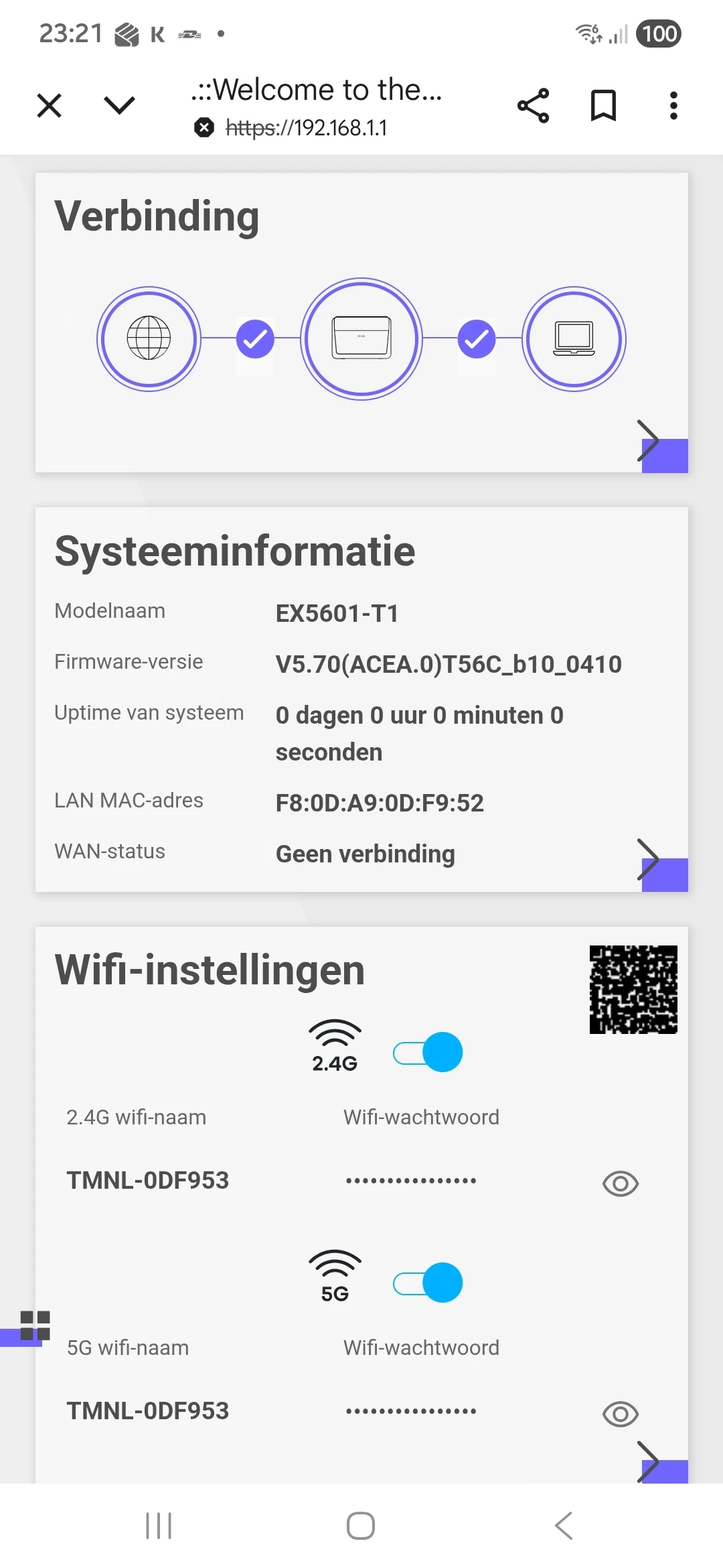

Uptime van het systeem is wel heel raar 0 seconden? En dan is het wel heel raar dat de WAN interface 1 uur en 25 minuten up is.
Je zou verwachten dat de uptime van het systeem langer moet zijn dan de uptime van de WAN interface (de verbinding naar de ONT).
Heb je de ONT 1,5 geleden toevallig stroomloos gehad? Dan klopt die WAN uptime maar die 0:0:0 van het systeem is maf. En ook bij een screenshot staat bij WAN status "geen verbinding" terwijl de andere 1,5 uur aangeeft. En bij de schuifjes staat wifi aan terwijl bij de status uit staat.
Lijkt me toch iets braks in de router. ​@Tommie van Odido Kunnen jullie eens kijken en e.v. de router omwisselen.

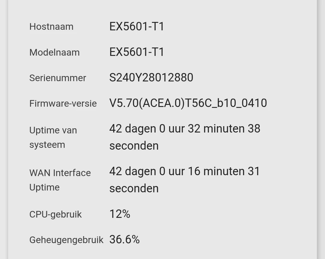

Ter vergelijking... dit is mijn uptime waarbij systeem dus altijd net iets langer up is als de WAN interface.
  • November 12, 2025
Geen idee waar je het over hebt hoor. Rond 22.00u was de uitval van Wifi..en de printscreens zijn van 23.22. Toen werkte alles gewoon.
Als de router uitvalt, zet ik hem uit en na 20sec weer aan. Hij start dan gewoon weer op.
  • November 12, 2025
Ja, maar de uptime van systeem staat nog op 0. Cpu gebruik is 0% en geheugen gebruik is niet beschikbaar. Verder staat wifi status op uit. Dus deze router is behoorlijk van slag.

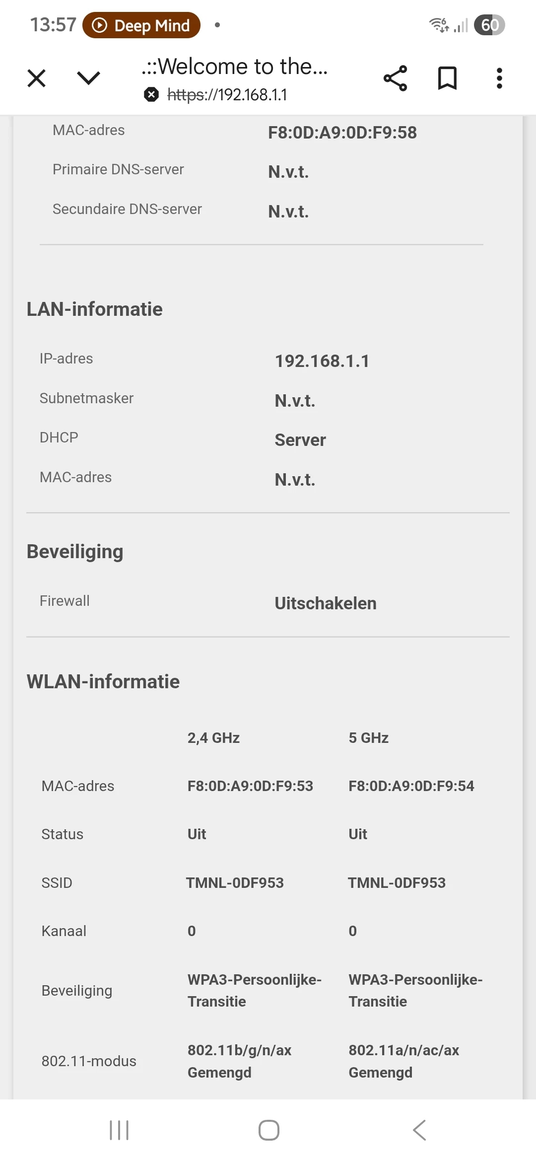

  • November 13, 2025

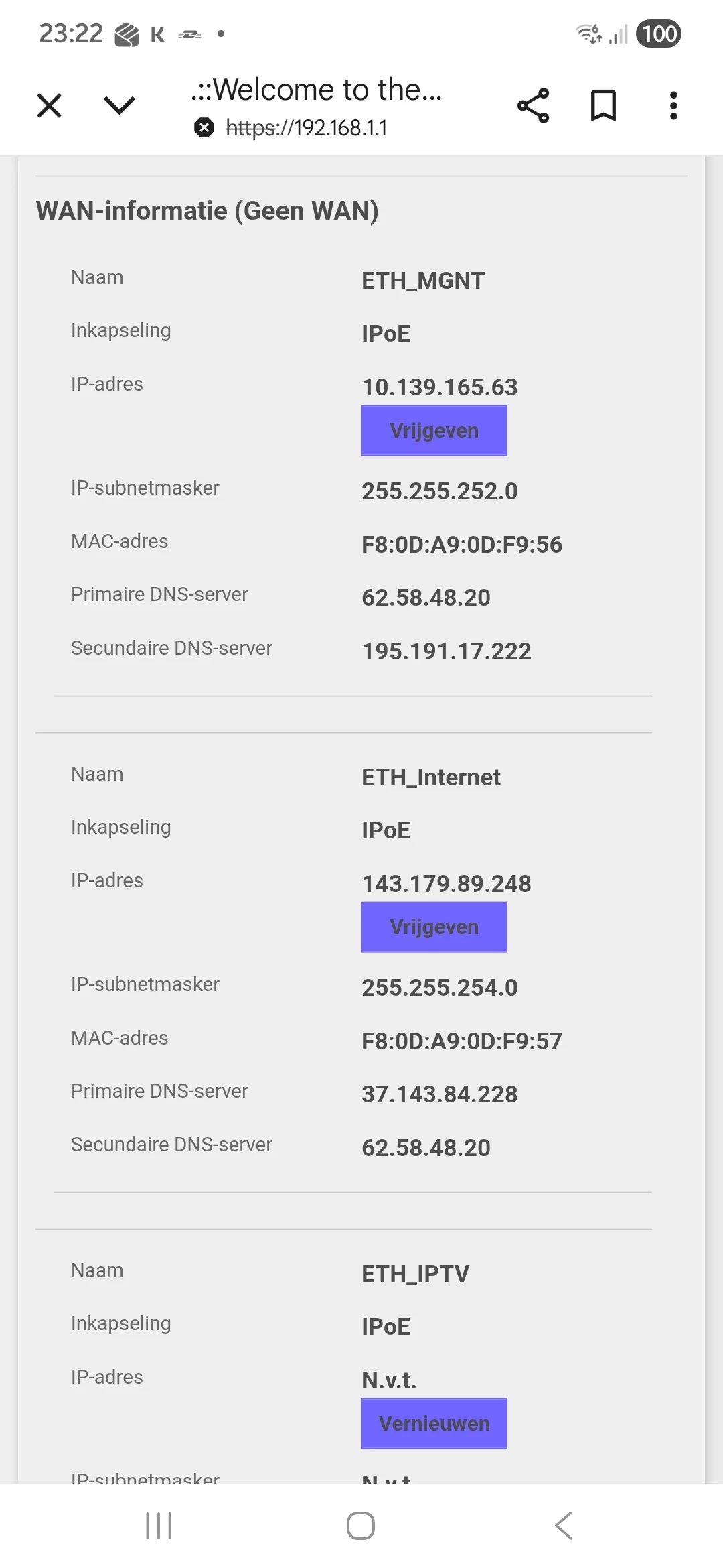

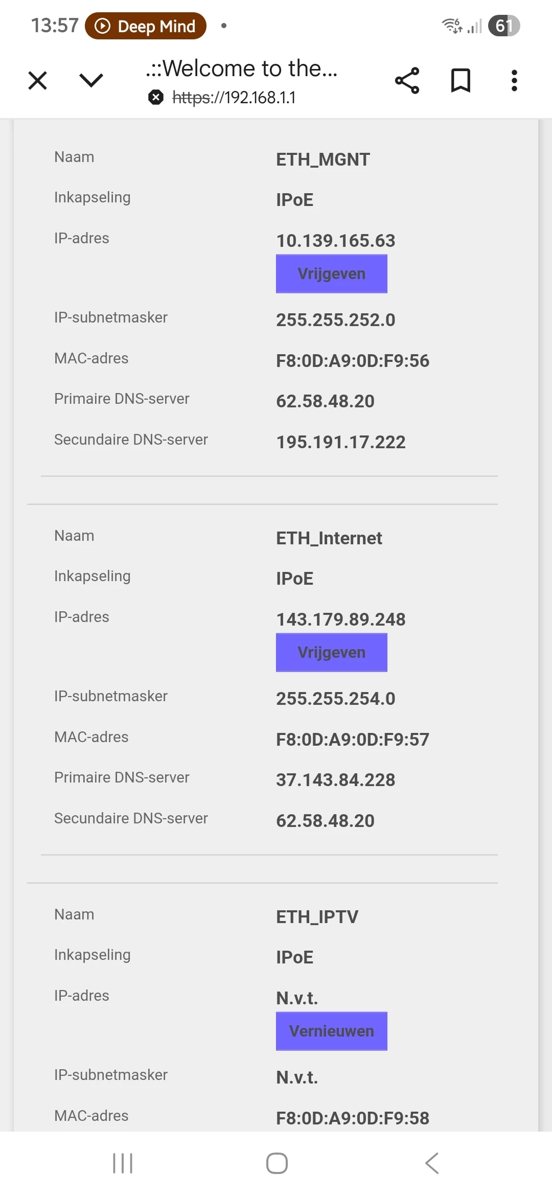

Hi, net het modem gereset..en daarna in modem gekeken..zie bijlagen
  • November 13, 2025

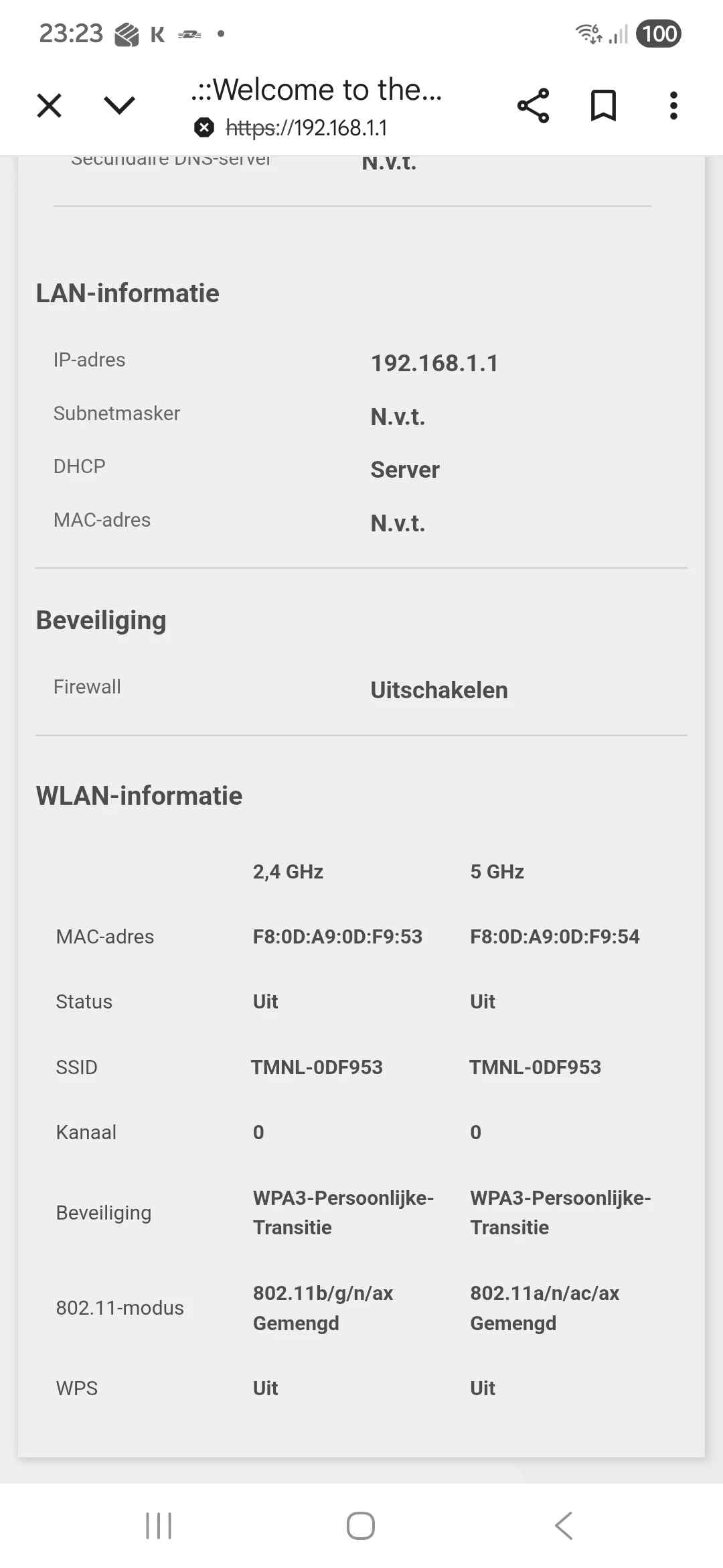

Mij ging het vooral om deze gegevens:
Dus zelfs na een router reset heeft deze bij uptime systeem 0:0:0 staan en geen WAN verbinding (terwijl hij wel een WAN verbinding heeft). Tevens staat bij systeeminfo wifi status op UIT terwijl de schuifjes aan staan.
Duidelijk dat dit dus een defecte router is.
