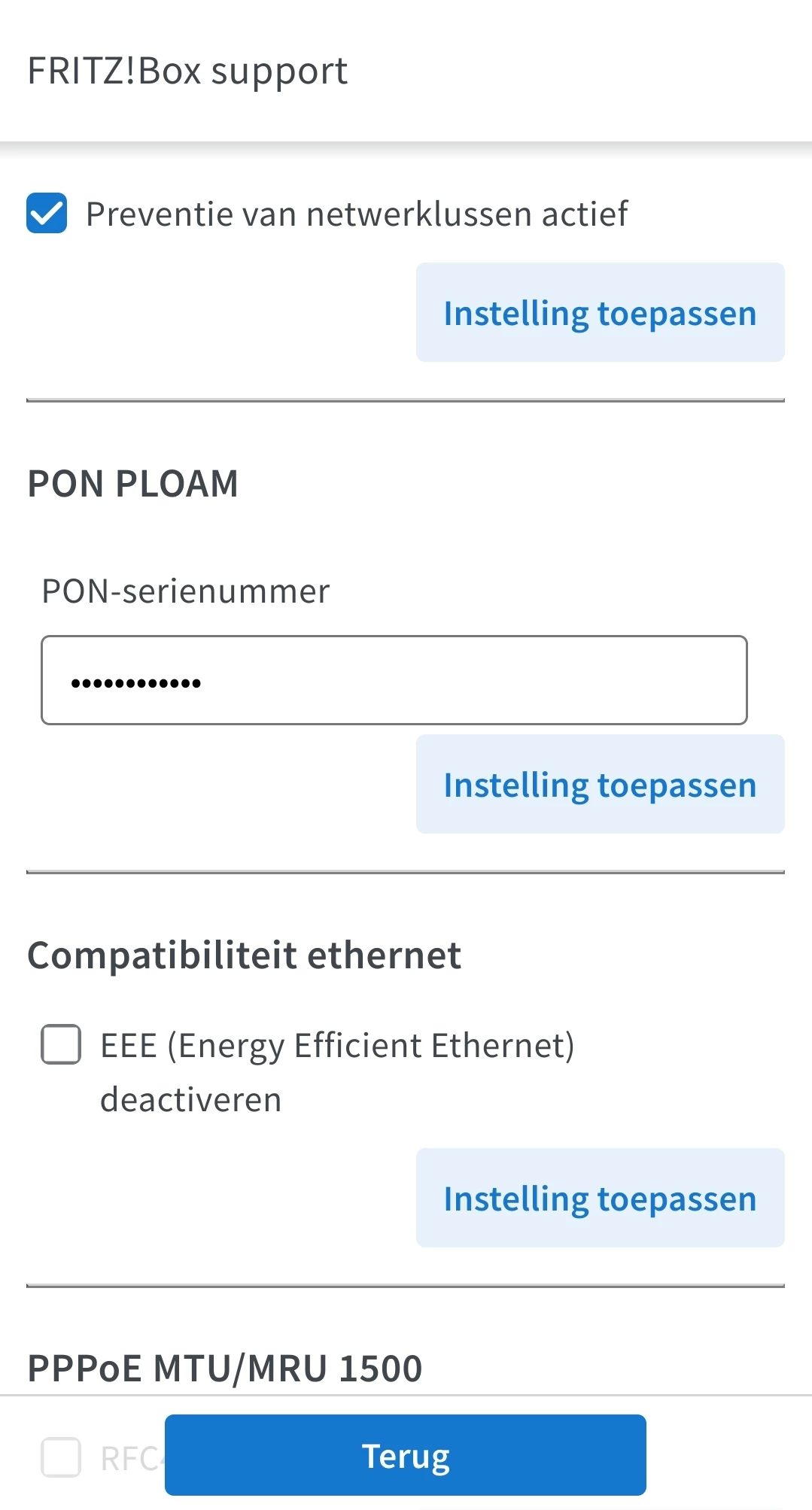

  • aug 14, 2025 12:15 p.m. UTC
Heb de instructies van de link gevolgd, heb ingelogd op fritzbox support, zie printscreen
zie geen vak GPON PLOAM
verbinding  via glasvezel is nog niet gelukt.
op de ONT staat dat het een gpon terminal is

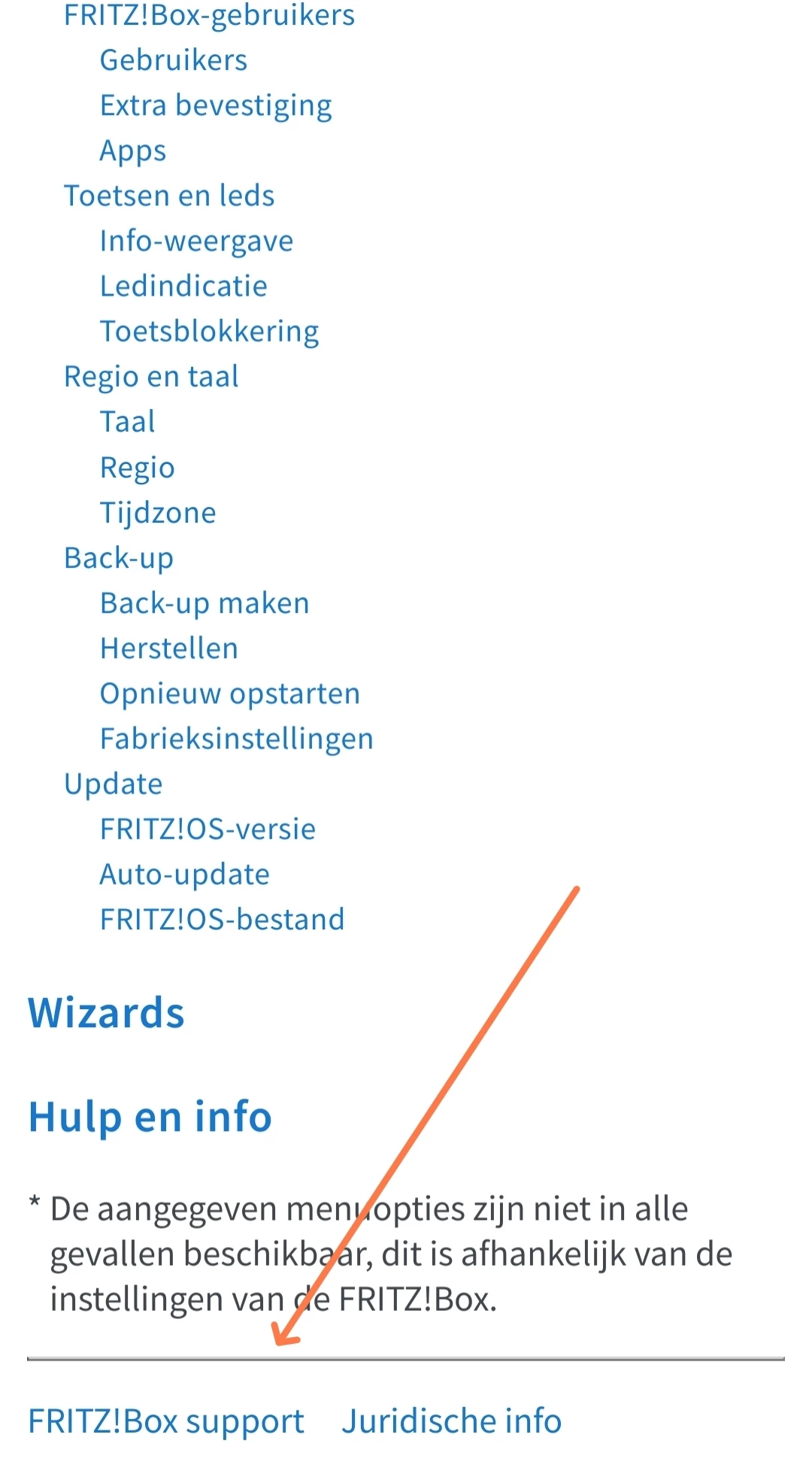

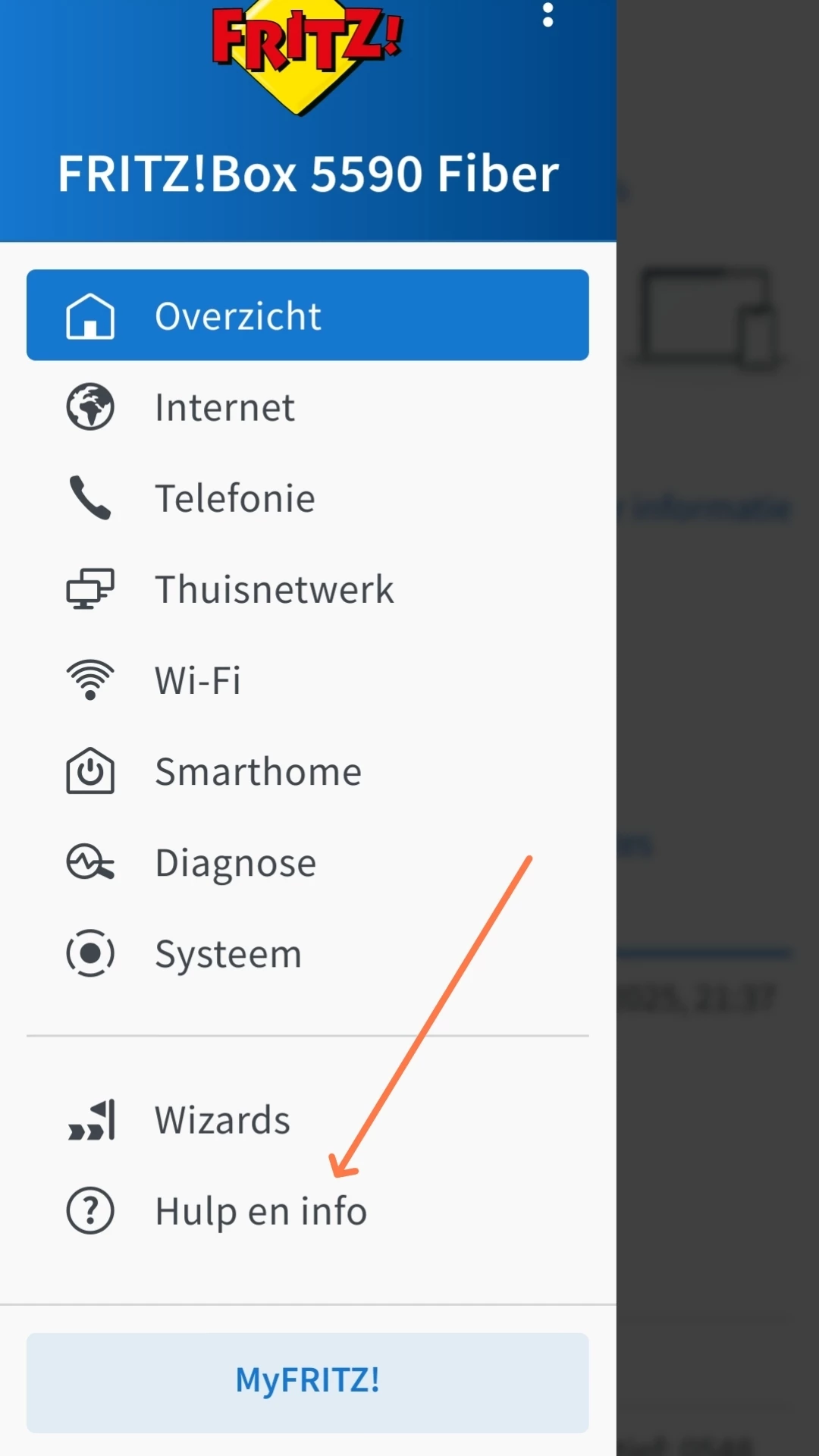

Kun je even kijken of de optie nog onder Hulp&Info en dan FRITZ!Box support staat (GPON PLOAM)?
https://fritzshop.nl/module/faqservice/Faq?p_slug=FRITZ-Box-5690-pro&doc_detail=3631_FRITZ-Box-voor-gebruik-op-de-aansluiting-van-DIGI-configureren
  • aug 14, 2025 1:53 p.m. UTC
Nee dat staat hier ook niet meer
peter-keetfm
De link werkt hier nog prima.
Anders proberen via hulp pagina.
Dan krijg je de pagina er ook voor. (Als het goed is)

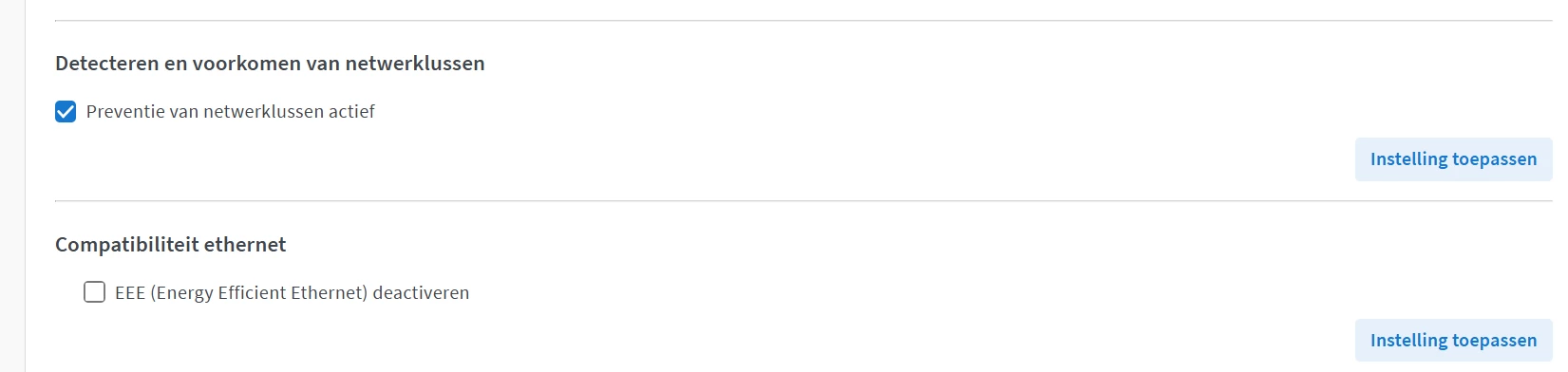

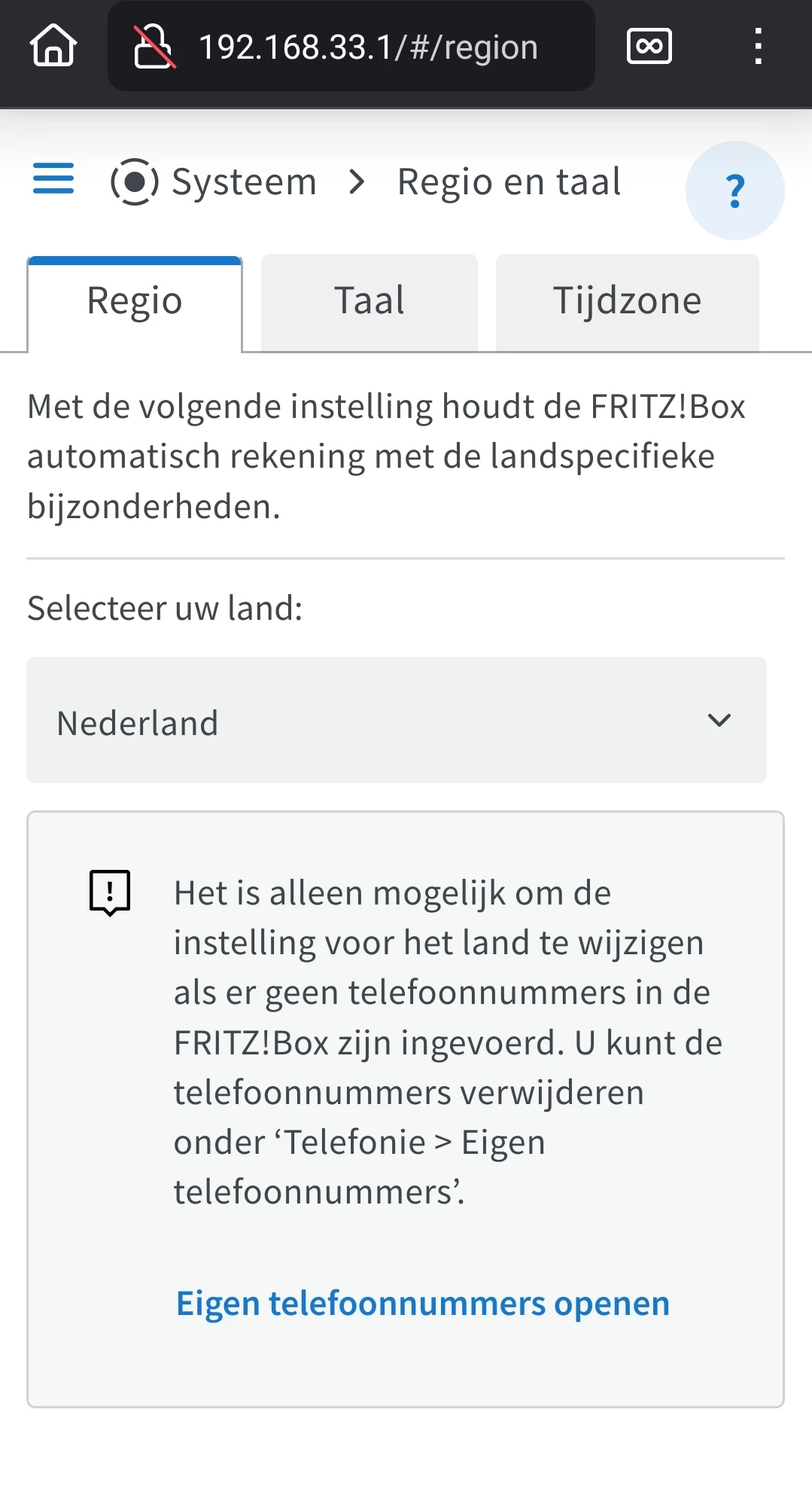

  • aug 14, 2025 6:29 p.m. UTC
Via deze weg heb ik het ook geprobeerd, zie geen vak waar ik het Pon nummer in kan voeren

​@jos61brbn
Dan zal je alle privé velden in je community profiel moeten invullen en zet het modem ID bij info voor de moderators zodat een moderator hem kan registreren.
peter-keetfm
​@jos61brbn
Heb je regio wel goed staan.?
Anders zou ik het echt niet weten.

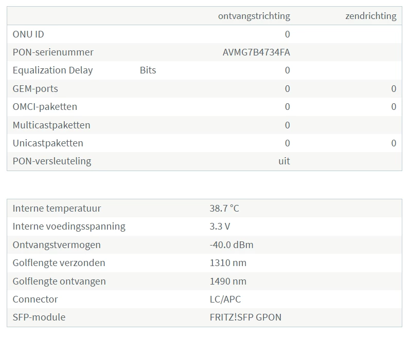

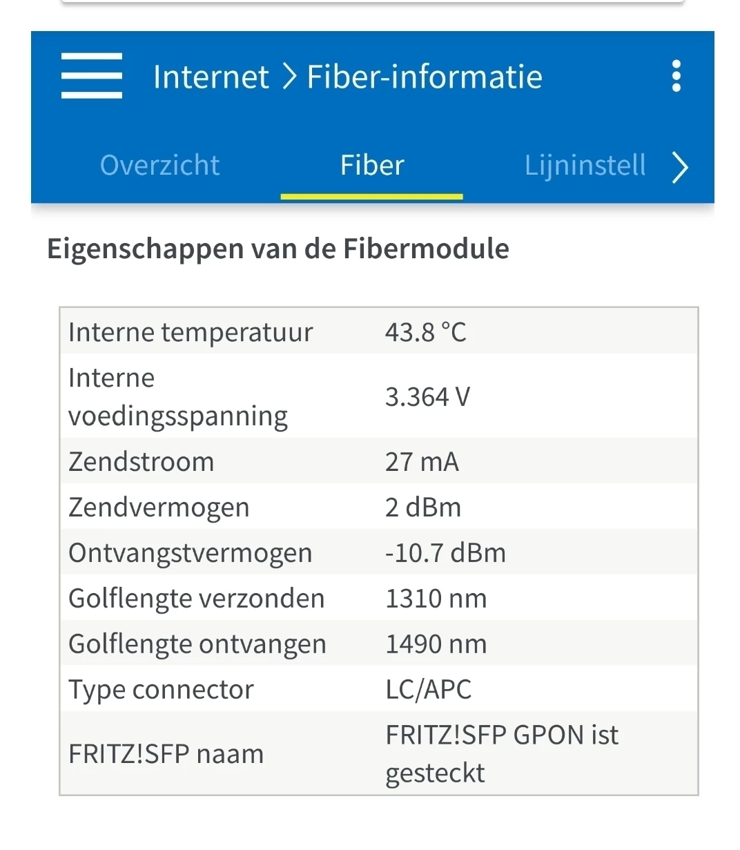

Zie je de SFP module wel in de Fritzbox interface staan?
  • aug 15, 2025 11:44 a.m. UTC
Waar kan ik zien in de interface waar de sfp module staat

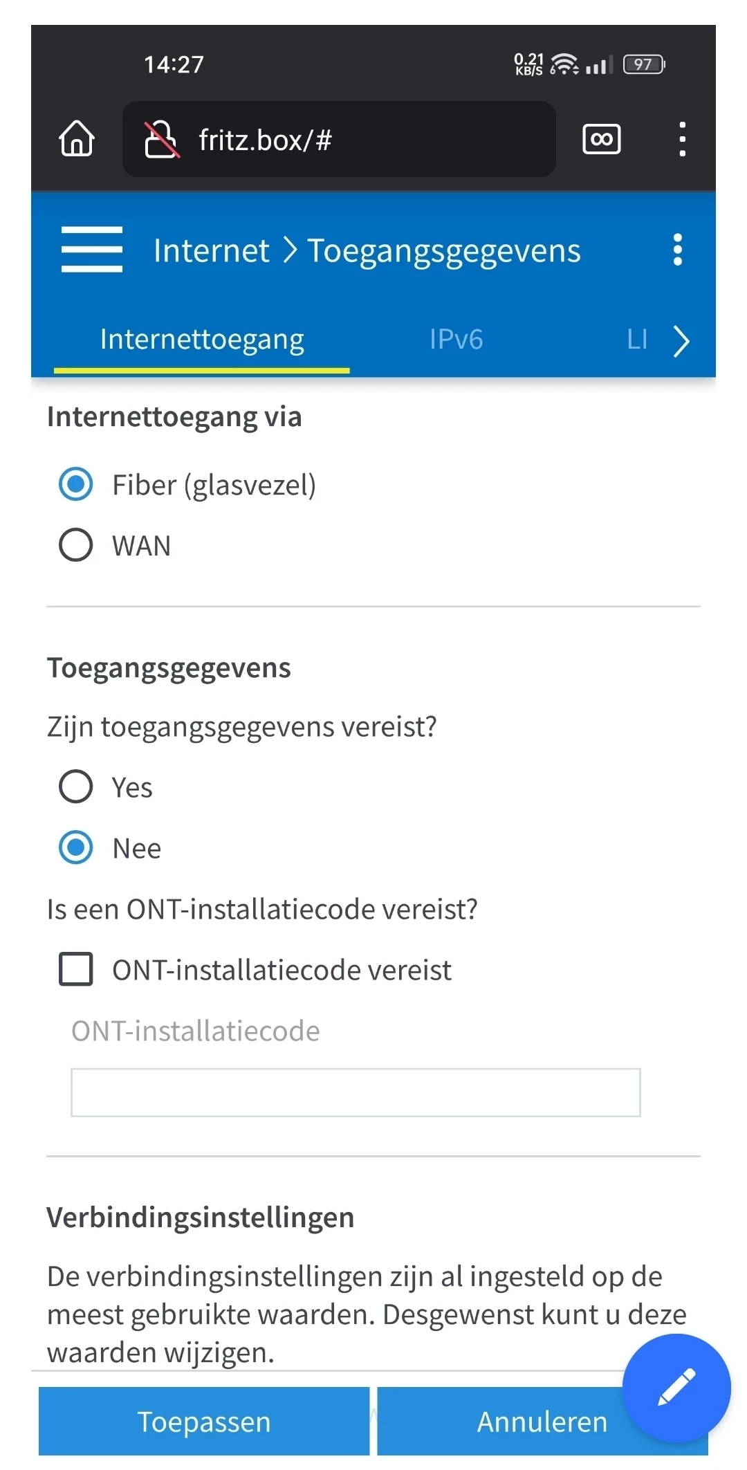

  • aug 15, 2025 1:06 p.m. UTC
Onder Internet > Fiber informatie (zie tekst bij Fritz!SFP)
Zie ook deze post
Ook moet je uiteraard aangeven dat je internet niet via de WAN poort komt maar via fiber. Dat zie je in de post daaronder hoe je dat instelt.

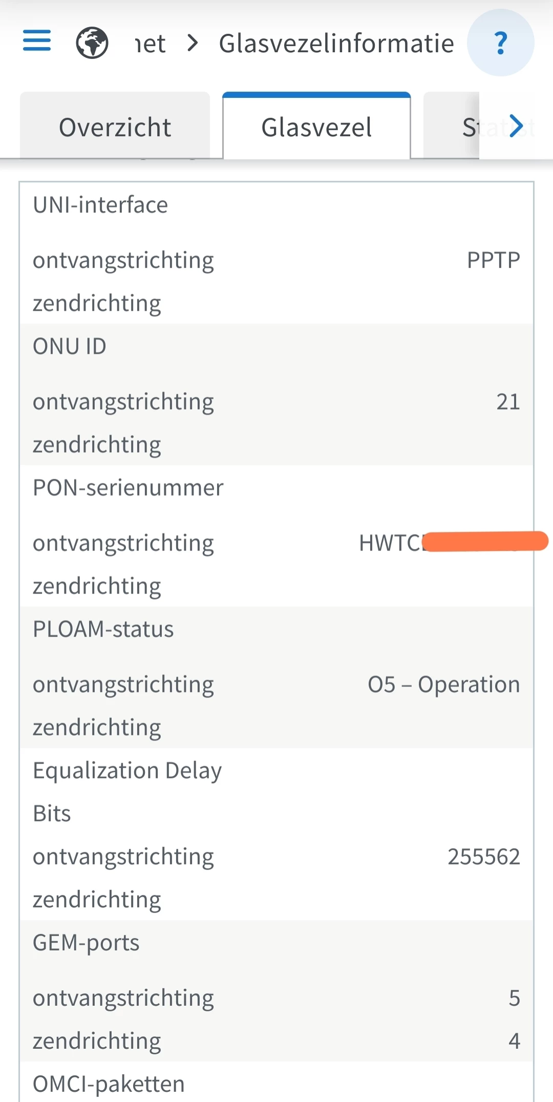

  • aug 15, 2025 3:31 p.m. UTC
Dit heb ik gevonden
peter-keetfm
Pon nummer is van je Fritzbox.
Daar moet het nummer van de Huawei staan.
Heb je de link al eens via een andere browser geprobeerd.
HWTC =Huawei

  • aug 15, 2025 6:52 p.m. UTC
Ik heb eerst in de Fritzbox de toegang gewijzigd naar glasvezel, daarna toepassen. Dan krijg ik een foutmelding, hierna de link gebruikt, ingelogd op de Fritzbox, dan zie je bij naar beneden scrollen het veld PLOAM, hier heb ik het serienummer van de Huawei ingevuld en de instelling aangepast. Daarna de eerste stap opnieuw uitgevoerd. Fritzbox is nu verbonden met glasvezel
