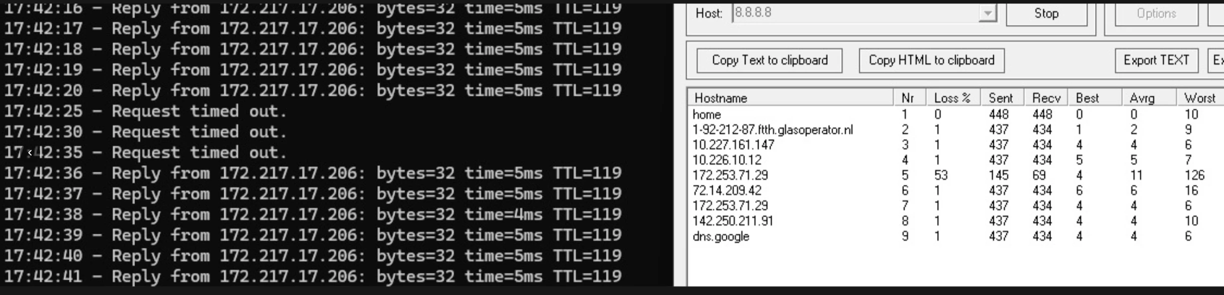

Diagnostische gegevens (WinMTR / Ping-testen): Ik heb uitgebreide WinMTR-testen laten draaien gedurende meerdere uren. Het patroon is 100% consistent:
  1. Hop 1 (home / 192.168.1.1): 0% Packet Loss, gemiddelde ping 0-1 ms. Mijn lokale thuisnetwerk is volledig stabiel en verliest GEEN pakketten.
  2. Hop 2 (1-92-212-87.ftth.glasoperator.nl): Het pakketverlies en de onderbrekingen ontstaan direct hier. Tijdens een micro-freeze vallen de pakketten weg op Hop 2 (5+ opeenvolgende wegvallende pakketten bij een drop van 20 seconden) en dit loopt door over de gehele route.
  3. Wanneer de onderbreking van 20 seconden optreedt, gebeurt dit op exact hetzelfde moment op alle aangesloten apparaten in huis. Dit wijst op een fysieke link-reset of OLT-poortdrop en niet op een lokaal netwerkprobleem.
Conclusie & Verzoek: Aangezien Hop 1 continu op 0% verlies blijft staan terwijl Hop 2 pakketten verliest en de sessie reset, bevindt het probleem zich zonder twijfel buiten mijn woning—op de glasvezellijn, de optische demping of de OLT-poort in de wijkkast (Poppunt).
