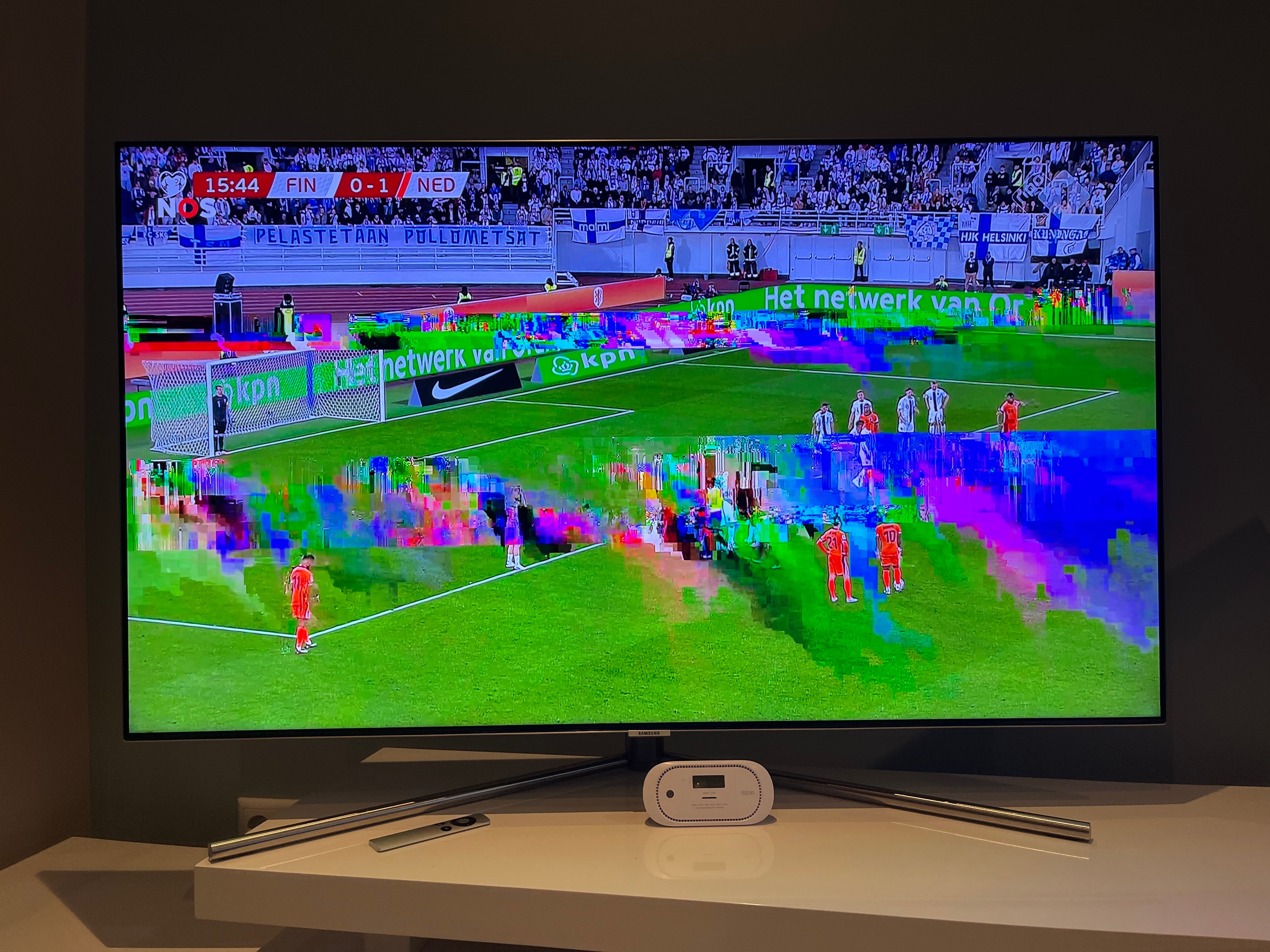

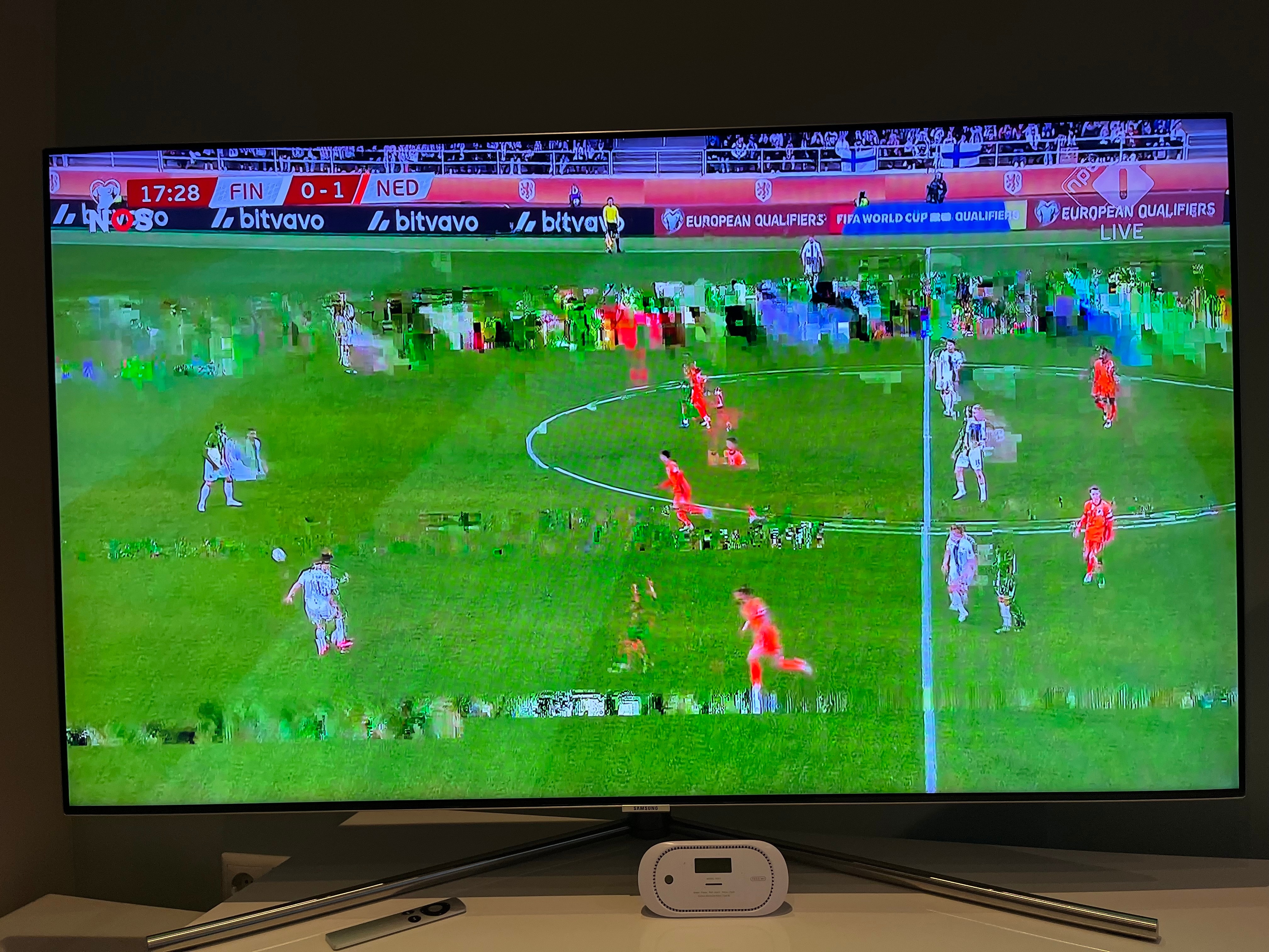

Helemaal goed want in de andere topic word dit gewoon van tafel geveegd want we leven niet meer in de jaren 90 dat je met inbellen tv kon kijken met 50 kb alle streams moeten steeds beter en vragen daarom meer mbs dus gewoon die blok op het modem eraf en dat doorvoeren
Kijk hier een meting van het begin van de voetbalwetstrijd

Vanavond ineens vertraging en haperende beeld op NPO 1 en RTL4 als we kijken via de TV box. Via de app geen last. Alles (tv box, modem en tv) gereset, ga geen oplossing. Andere kanalen geen klachten. Ben ik de enige?
  • jun 7, 2025 7:37 p.m. UTC
Nee ik heb hetzelfde. Ook staat soms het beeld ineens stil om vervolgens versneld door te spoelen. Een keer startte het pas weer op nadat ik van zender veranderde.
  • jun 7, 2025 7:53 p.m. UTC
Ik heb dit ook, het begon met die prachtige gekleurde blokjes, maar nu zijn het vooral haperingen. Op mijn computer geen problemen… Ik heb al een powercycle gedaan maar dat hielp niet. Mediabox is verbonden via WiFi.
  • jun 7, 2025 9:08 p.m. UTC
Sinds de tweede helft van FIN-NLD geen klachten meer
