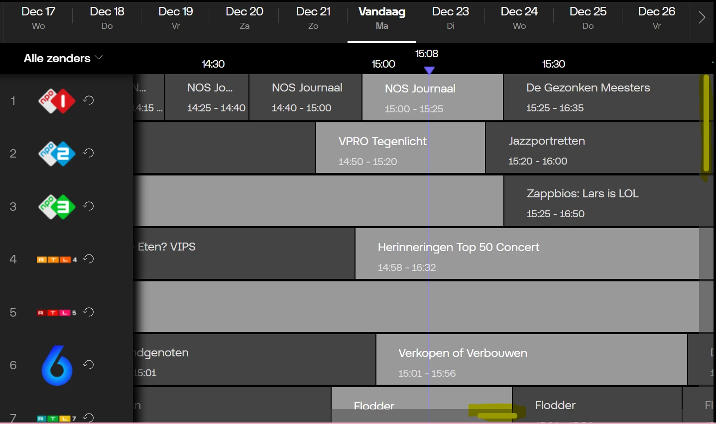

Hallo, ik had ooit kpn en ook tv kijken via de browser bij kpn. In de gids kon je de lijn (het moment van nu) in de gids met je muis opschuiven zodat je in de gids de latere en eerdere programma's van de gekozen dag kan zien. In de odido gids kan dat niet?
ik heb chrome en firefox geprobeerd maar ik kan alleen de lijn zien van dit moment en iets eerder en later maar de lijn niet verschuiven naar bv de avond klopt dat?
Teresa van Odido
Goed dat je aansluit bij dit topic! ​@Jheroen
Ik leg je graag uit hoe je vooruit kijkt in de TV-gids. Voor het gemak heb ik een screenshot bijgevoegd. Je moet eerst de geel gemarkeerde zijkant selecteren, daarna wordt het schuifje onderaan de gids ook zichtbaar.
Laat je mij weten of het is gelukt?
Meteen geprobeerd, het werkt!
Dank voor je uitleg ik heb het schuifje onderaan over het hoofd gezien.
