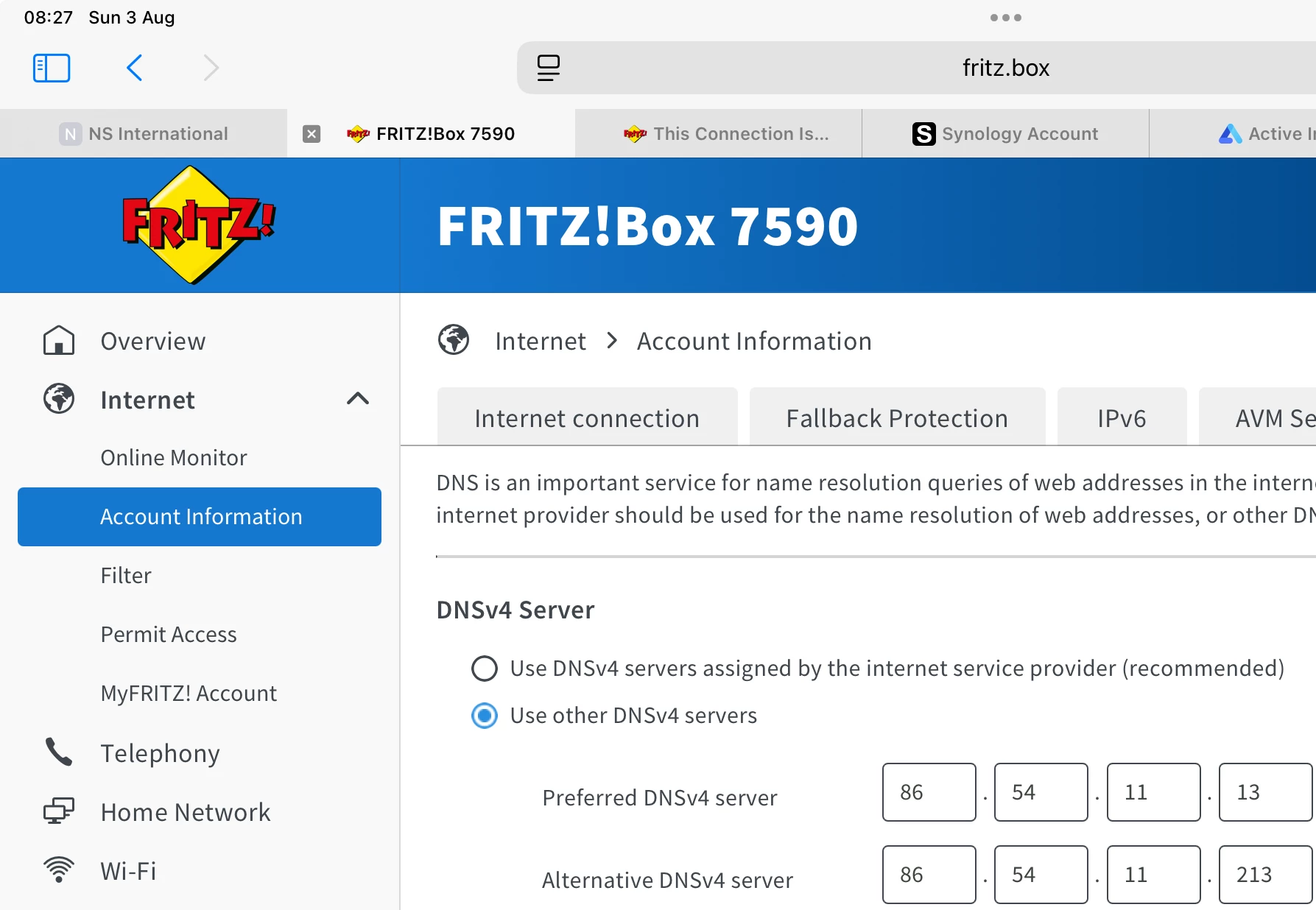

Ik kreeg via Reddit de oplossing om het probleem te omzeilen. Blijkbaar is de dns infrastructuur bij Odido voor verbetering vatbaar. https://tweakers.net/nieuws/236266/storing-bij-odido-ben-en-simpel-komt-door-kabelbreuk.html
Enorm veel dank aan tweakers en deze persoon op Reddit voor een (tijdelijke) oplossing. Mijn pihole wordt nu wel omzeilt en dat is jammer maar dit is beter dan niets.
voor iedereen met dit probleem…er is een work around. Ik zou zeggen…doen!

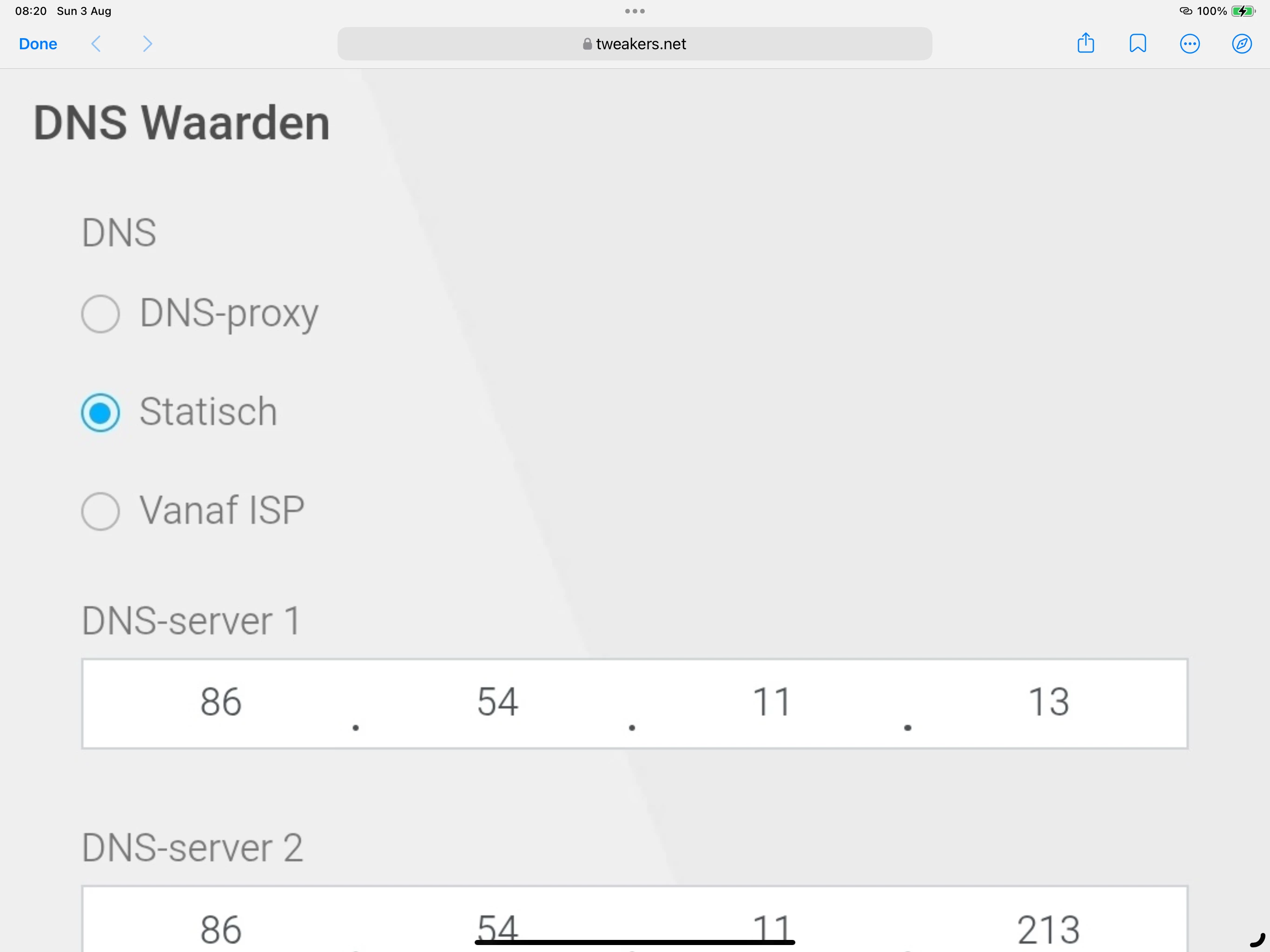

Zie mijn antwoord in the thread. Er is iets gaande met de DNS server van Odido. De oplossing is om deze gewoon over te slaan. Je moet in je modem in kunnen stellen.
Oplossing staat hier: https://tweakers.net/nieuws/236266/storing-bij-odido-ben-en-simpel-komt-door-kabelbreuk.html
Ik heb het ook gedaan en gebruik nu een andere DNS server. Werkt perfect.
In het tweakers artikel staat een print screen. Gebruik de DNS ip-adressen die er staan en je hebt weer internet.
Fijne zondag!

Na het instellen van de dns hoef je de router niet te restarten... Maar wel je device (pc of mobiel). Want die moet bij opnieuw verbinden de nieuwe dns krijgen.
Jammer als dat toch niet blijkt te werken. Dan is het heb dns probleem.

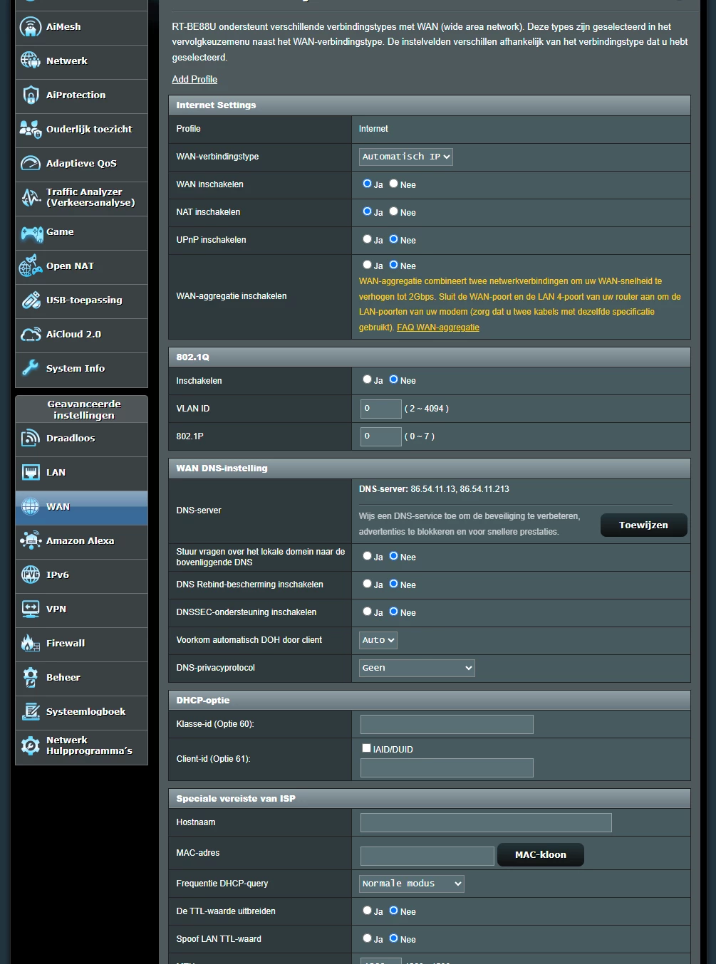

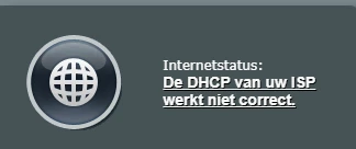

Ik heb met de dns settings zitten spelen. Zowel op mijn router als ook op min pihole. Ik heb beide ip adressen in gebruik en alles werkt. Zodra ik eea weghaal en overga naar Odido heeft te bieden werkt het niet meer.
​@Robinn1999 kun je screen shot laten zien waar je dit hebt ingesteld. Het moet op je router gebeuren en niet op je computer. Ik heb een fritzbox en gebruik niet de router van Odido. Ziet er bij dus iets anders uit maar dit is hoe het moet zijn
Voor pihole gebruikers ziet er natuurlijk anders uit. Deze dns setting hoef je dan niet op je router te zetten. Op je router veranderd er niets. De wijziging moet je in de pihole opnemen.

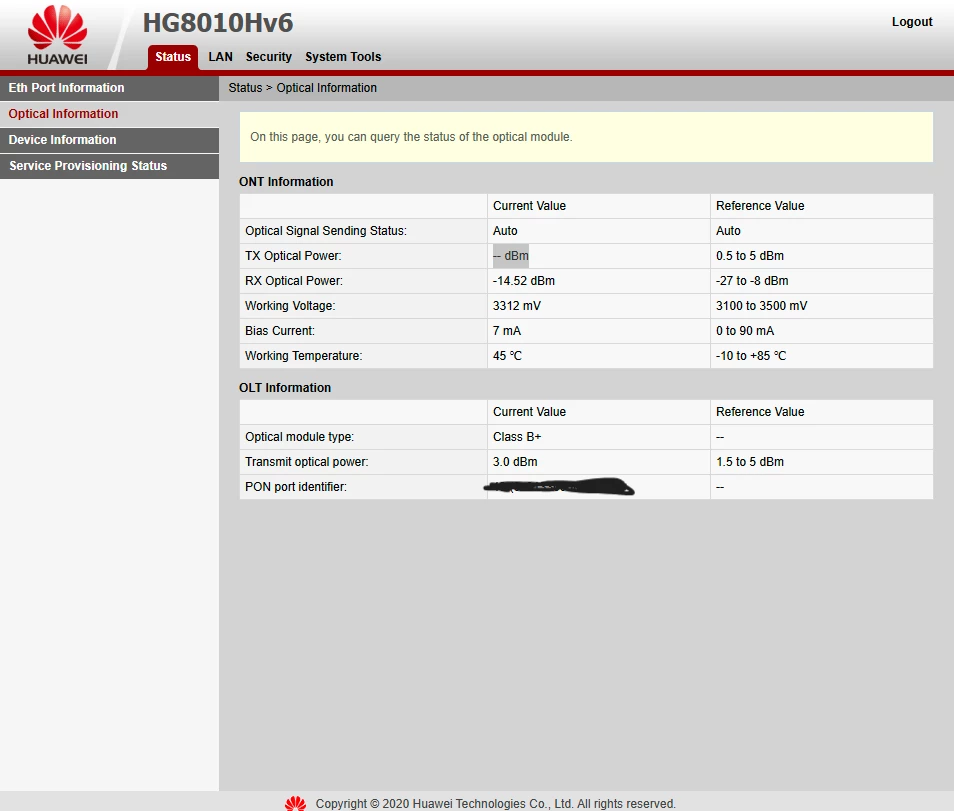

  • aug 3, 2025 8:38 p.m. UTC
Ik vermoed dat het toch bij de inkomende verbinding/ONT ligt. Er komt wel een goed signaal binnen, maar TX geeft 0 aan.

​@Robinn1999 ik zit naar de handleiding van asus te kijken op https://www.asus.com/support/faq/1045253/
Heb je step 3 uitgevoerd…het activeren van de dns servers?
  • aug 4, 2025 8:02 a.m. UTC
Ik heb vanmorgen gebeld en de lijn door laten meten met de originele router aangesloten. Er zijn inderdaad problemen met de kabelverbinding ergens, of in mijn flat of in de wijkcentrale vlak achter mijn flat. Morgen komt Guidion langs :)
  • is een King Poster
  • aug 4, 2025 8:05 a.m. UTC
