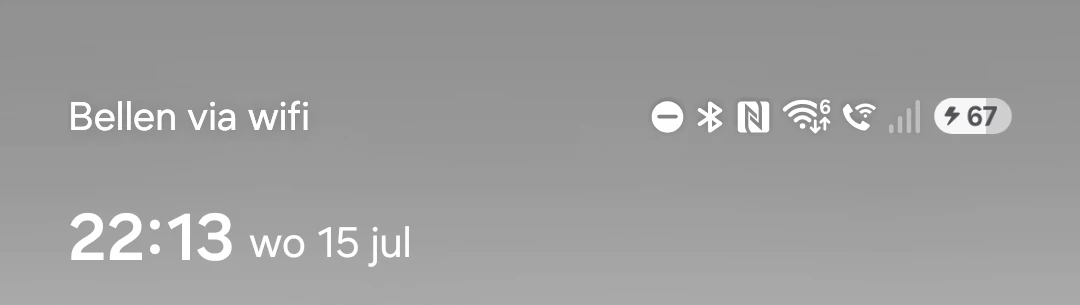

Ik heb het idee dat ik in herhaling val, maar wifi-bellen werkt wederom niet meer. Postcodegebied 3701.
Ook bij mijn moeder die een paar straten verderop woont en een BEN NL abo heeft werkt wifi-bellen niet, ook niet op haar Samsung S25.
Tot vanochtend half 7 geen problemen, daarna moest ik de deur uit en toen ik rond half zes thuiskwam werkte VoWiFi niet meer.
Ik zie op Allestoringen.nl een flinke spike vanochtend (1531 reports) om half 9; Heeft het daar soms mee te maken?
Toestel: Pixel 9, Android 16 (laatste update).

Ik weet niet of het er mee te maken kan hebben, maar wat mij is opgevallen is dat het niet werkt op een internet en wifi-verbinding van Ziggo. Wellicht dat @ziggo1888 en @Om.r ook gebruik maken van Ziggo Internet? Overal waar ik VoWiFi heb getest ging het om het Ziggo netwerk.
I also use Odido for my home internet. I’ve tested it with three different phones and three different mobile carriers. Wi-Fi Calling still doesn’t work on the phone with my Odido mobile line, while it works with other SIM carriers. Because of this, I believe the issue is related to my Odido mobile line. I also check the phone with another carrier. And it works.
Thanks, we can rule out that it's a problem with Ziggo then.
I've tested it with a Pixel 9, Samsung A56 and a brand new Samsung S25, both with Android 16 with the latest updates. My carrier and sim card is from Odido, my mom's carrier and sim card is from Ben NL (also Odido). I've tested it at various locations and I don't have VoWiFi anywhere.

Iemand plaatse een reactie dat wij misschien in een IP-range van Ziggo zitten die nog niet is geregistreerd bij Odido:
Ik vermoed dat je wellicht in een IP-range zit bij Ziggo die Odido op een of andere manier (nog) niet herkend als Nederlands IP. Alleen op een NL-IP kun je via Wifi bellen. Enige optie is een ticket bij Odido laten aanmaken voor netwerkspecialisten die dit kunnen checken en wellicht ook die IP-range kunnen 'whitelisten'.
