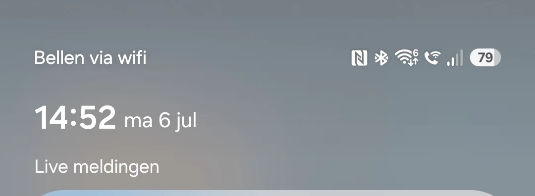

Hier werkt Vowifi weer prima hoor.

Waar is ‘hier’? ‘Hier in Zeist werkt het iig niet. Net weer geprobeerd.
Ik zal straks eens langs mijn moeder lopen een paar straten verderop en het met haar Samsung S25 + Ben NL sim en abonnement proberen, al verwacht ik helemaal niks.
Morgen ga ik weer naar kantoor in Utrecht dus zal het daar ook proberen.
