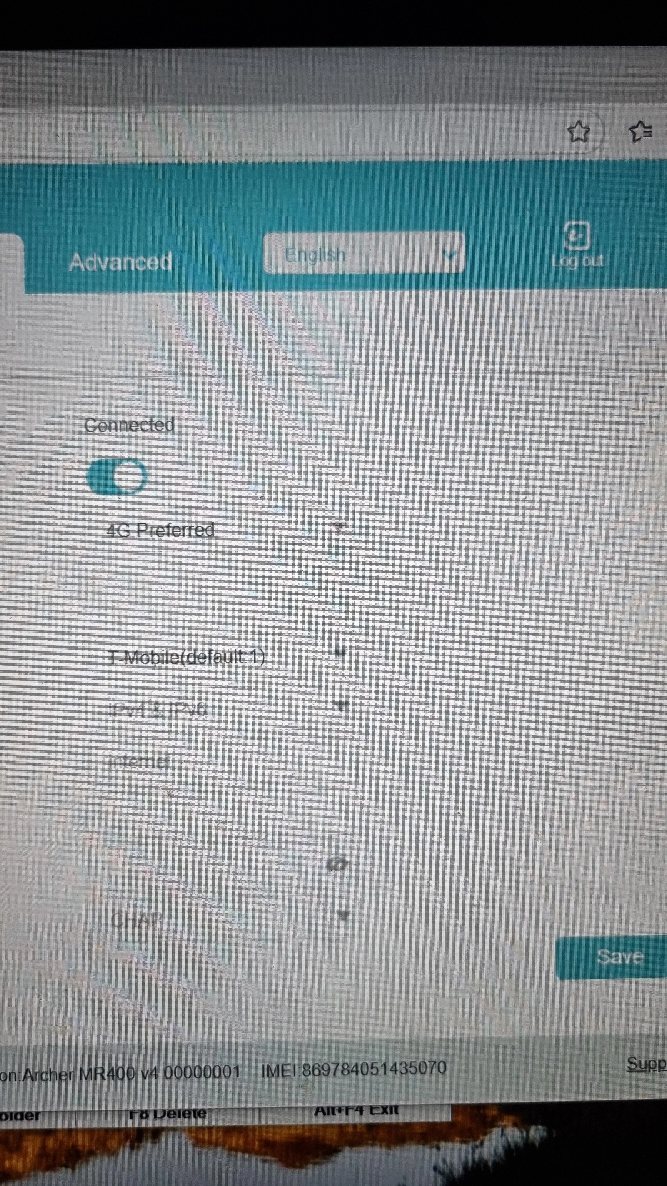

Dit betreft niet een website met veel verkeer. Daarbij is het een site die draait op een server die steeds op verschillende locaties van evenementen draait. De enige optie is om dit te doen via een router.
Meeste verkeer is via Wifi van die router, maar regelmatig is de afstand zodanig of de Wifi dekking zo slecht dat we voor bepaalde terminals terugvallen op een mobiele verbinding.
Ik zie overigens nog steeds geen enkele reden om dit te blokkeren.
Het testresultaat is echter teleurstellend. De apn van de router staat al op internet en dat werkt dus niet. Dus de vraag blijft, waarom werkt dit niet?
