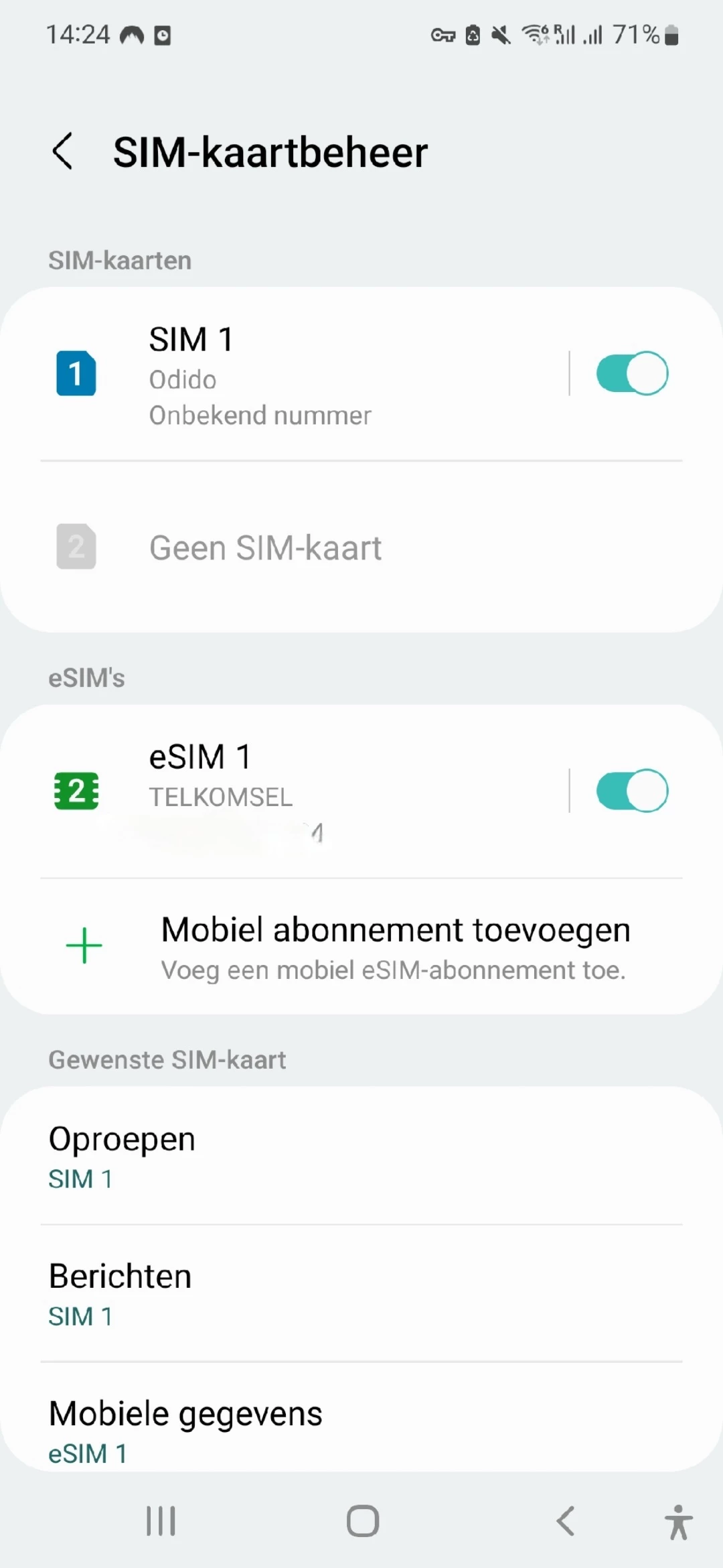

Ik heb een odido simkaart prepaid met beltegoed er op.
Ik  heb ook 1 maand een esim buiten de eu. En mijn imei is geregistreerd in Indonesië sinds 4 dagen. Ik kan niet meer bellen of gebeld worden maar ontvang wel sms'jes van odido. Ik kon vorige week nog wel gebeld worden maar toen was mijn beltegoed op en stopte het gesprek.
Telefoon op nieuw opgestart en code sim kaart ingevuld. Hij blijft zeggen simkaart onbekend.
Is er een instelling die verkeerd staat?

Ik heb de simkaart op nieuw er in gedaan. Ook getest in mijn vriend zijn mobiel zijn simkaart doet het wel maar die van mij niet in zijn telefoon.  Bij mij blijft die ook aan geven nummer onbekend. Maar ik ontvang wel sms'jes. Er staat ook beltegoed op... het enige wat er anders is dan vorige maand is dat we te imei hebben geregistreerd op bali.  Kan je me helpen?

De simkaart is 2 maanden oud... we hebben dit speciaal voor vertrek gedaan. Ik blijf voorlopig nog op bali...  ik kan er wel mee sms'en dat is toch wel raar dan?

 ​@Meinke ook met een nieuwe simkaart kan er wel eens wat aan de hand zijn. Aangezien hij blijft aangeven dat het nummer onbekend is en je dit probleem ook hebt in zijn toestel, vermoed ik echt dat het ligt aan de simkaart. Het zou kunnen dat bepaalde diensten dan niet goed werken. Sms-en zou wel kunnen, maar bellen bijvoorbeeld niet. Ik zie bij je Prepaid-aansluiting verder geen bijzonderheden, alles staat goed ingesteld. Had je het bovenstaande al geprobeerd? Vaak wil dat ook wel helpen. Kun je ook controleren in de instellingen van je toestel of de APN-naam goed staat ingesteld? Dit kan via de instellingen van je toestel. Daar zou internet.mobiel moeten staan. Als er iets anders vermeld staat, kunnen de diensten ook niet werken. Je kunt het dan handmatig aanpassen naar de juiste naam en daarna je toestel opnieuw opstarten.

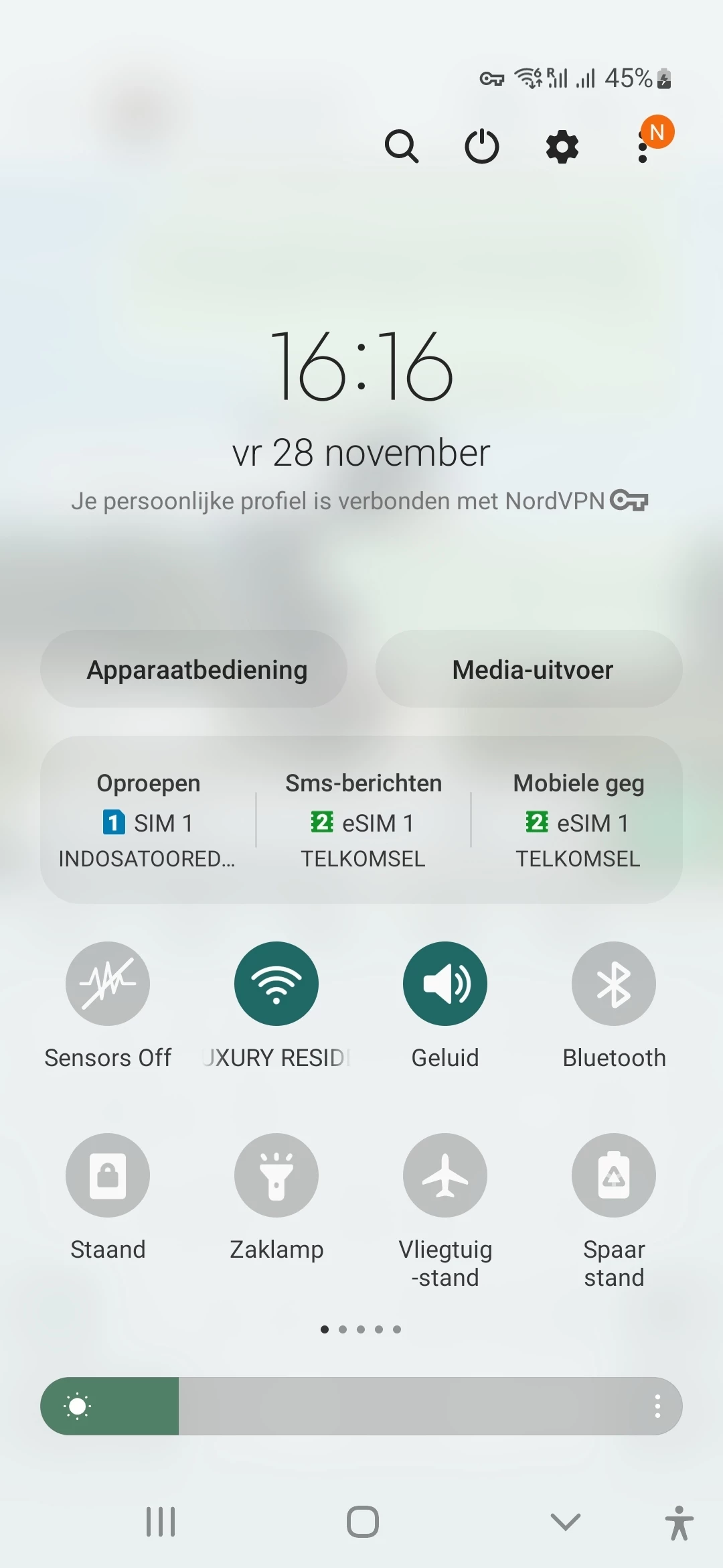

Maar het is toch raar dat het eerst wel kon  hellen en nu niet meer?  Ik ben nog gebeld op 24 nov en in dat gesprek werd ik afgekapt omdat mijn prepaid op was. Ik het het toen opgewaardeerd en 3 dagen later is mijn  imei hier geregistreerd en daarna kon ik niet bellen.

Als ik bij netwerkoperstor -  netwerkscannen - de netwerken 1 voor 1 kies zeggen ze allemaal  kan sim niet met netwerk verbinden.
