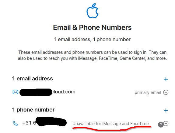

NIET OPGELOST. het draaiende sterretje is weliswaar verdwenen maar de iMessage berichten zijn alleen SMS (dus groen). Dus er speelt nog meer…. echt om moedeloos van te worden. Hierbij komt nog dat ik met mijn e-sim met werktelefoonnummer op dezelfde iPhone nog geen stap verder ben. Hiervoor dus nog steedseen draaiend sterretje, wachtend op activering iMessage en FaceTIme en berichten van Apple krijgen met REG-RESP? etc.

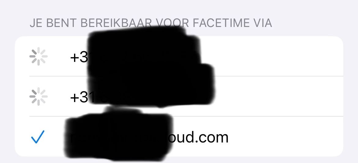

Ik heb de gegevens (tijdelijk) aangevuld. En ik krijg steeds popup vensters of ik FaceTime wil inschakelen en als ik bevestig dan “FaceTime-activering - Fout tijdens activeren. Probeer het opnieuw”
