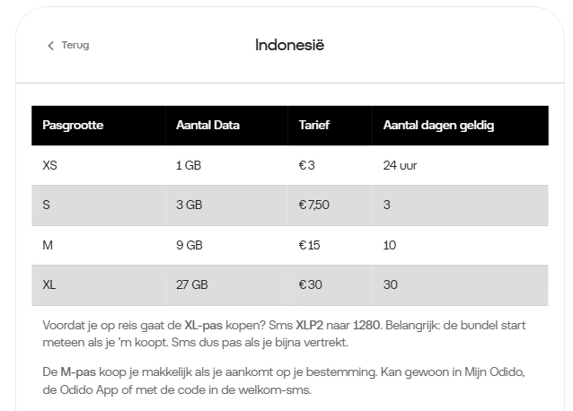

Ik maak al gebruik van internet op mijn lokale SIM, alleen ik heb mijn huidige Nederlandse nummer nodig omdat al mijn 2-stapsverificaties met dat nummer werken. Ik heb het goedkoopste abonnement genomen om zo mijn nummer te kunnen behouden. Het enige wat ik nodig heb is SMS, geen data en ook geen belminuten.
Zou ik bovenop mijn normale abonnement ook een bundel op reis aan moeten schaffen om netwerkverbinding te hebben, wat neerkomt op gemiddeld ook nog eens €30 per maand?
Werkt dit bij alle providers op deze manier want dan is overstappen met nummerbehoud denk ik toch de beste oplossing?
