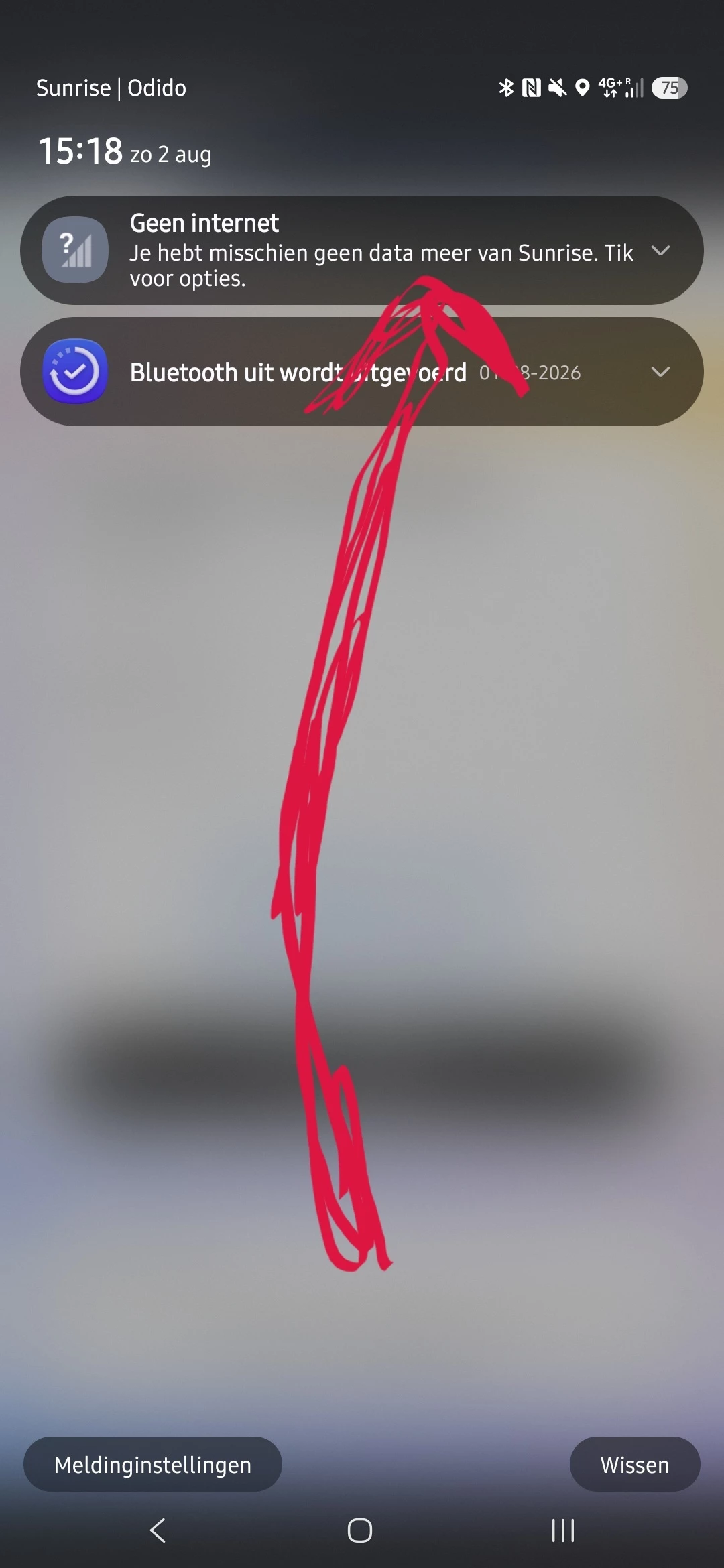

Oké daar gaan we, 2 weken geleden reden we via Duitsland richting Italië 3n dan kan je via Oostenrijk maar wij rijden altijd via Zwitserland. Maar dan ondanks dat ik bij alle 3 de abbonememt en ook Zwitserland zou moeten kunnen internetten was dit wederom onmogelijk.
2 jaar geleden ook en kwam het antwoord gewoon pech, oké kan gebeuren. Februari dit jaar hetzelfde euvel, gebeld oké tja weer pech, voorjaar juni idem dito weer pech. En nu dus weer pech Odido?
3 abbonementen en 3 telefoons elk 40GB internet.
Automatische provider uitgezet en handmatig aangepast niets.
I Tim, Salt, Swiss telecom en Sunrise  allen wel 5G en verbinding
 Allen geen internet en bij verbinding met Salt en Sunrise  de volgende melding. ' je hebt misschien geen data meer van Sunrise/ salt Tik voor opties en je komt op de Odido site waar je niets mee kan.
Dus hoe kan het dat we allen nog minimaal 30.000 vs 31.000 en 34.000mb niet hadden gebruikt van de bundel.

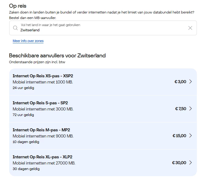

Hoi Mark, bedankt voor je gegevens via DM. Ik heb direct meegekeken naar alle 3 de abonnementen. Ik zie geen blokkades op roaming in het buitenland staan, dus dat is mooi. Echter zie ik ook geen Internet Op Reis-pas aangeschaft voor in Zwitserland. Deze bundels heb je daar wel nodig. De 30.000 - 34.000 GB die jullie nog over hadden zijn bundels voor NL + EU. Dit kan je zien op deze pagina in Mijn Odido. Voor een volgende reis raad ik aan om altijd het volgende te doen:
  • Bekijk via deze pagina in Mijn Odido altijd de beschikbare aanvullers als je op reis gaat. Zodat je weet of je je eigen bundel kan gebruiken of dat je een Internet Op Reis-pas nodig hebt: GB's aanvullen | Odido
